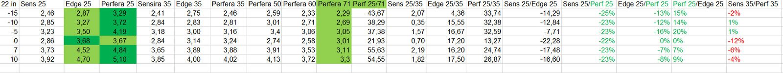

Σαν κατανάλωση παρόλο που δεν είναι ίδια btu θα μπορούσε να βγει κάποια πρόβλεψη για kWh sensira vs perfera σε ίδιες συνθήκες χώρου, 9αρια ας πούμε;
Ναι μιας και με τους πινακες capacity φαινονται τα πραγματα καθαρα, νομιζω το  εχω βαλει προσφατα αλλα για δες 25% περιπου
  Απόκρυψη περιεχομένων
Σε ευχαριστώ για τα στοιχεία.
συμπεραίνω ότι με την έως και αύριο τιμή του sensira στα 415€ δεν αξίζει να επενδύσω σε perfera εφόσον δεν έχει παίξει και ούτε πρόκειται θεωρητικά  κάτω απο 879€ που το πήρα το καλοκαίρι…
ακομη και να πεσει αντιστοιχα σε ποσοστο, εξαρταται απο τις ετησιες κιλοβατωρες σου για το αν και ποτε θα αποσβεσεις...
Επεξ/σία από Specs
7 λεπτά πριν, Specs είπε
400-500kwh το 9αρι perfera τώρα που υπολογίζω να γίνουν 650 σε ένα δίδυμο sensira (2ο παιδικό δωμάτιο)

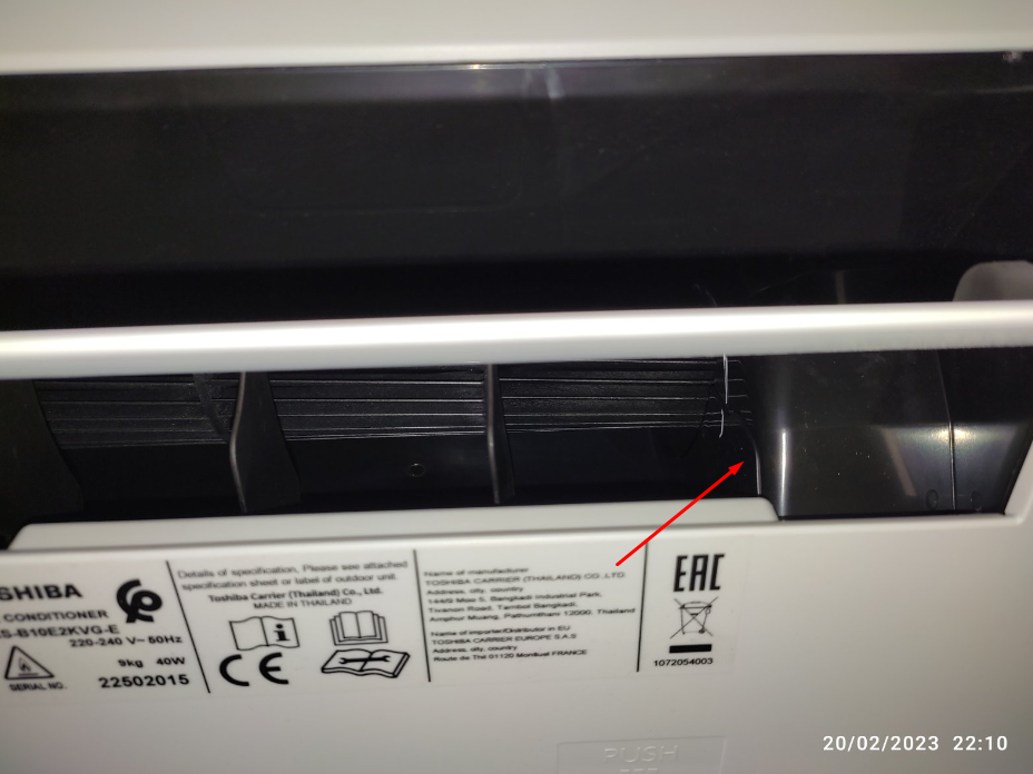

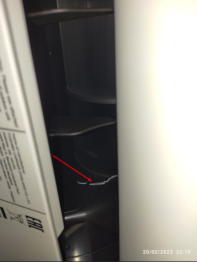

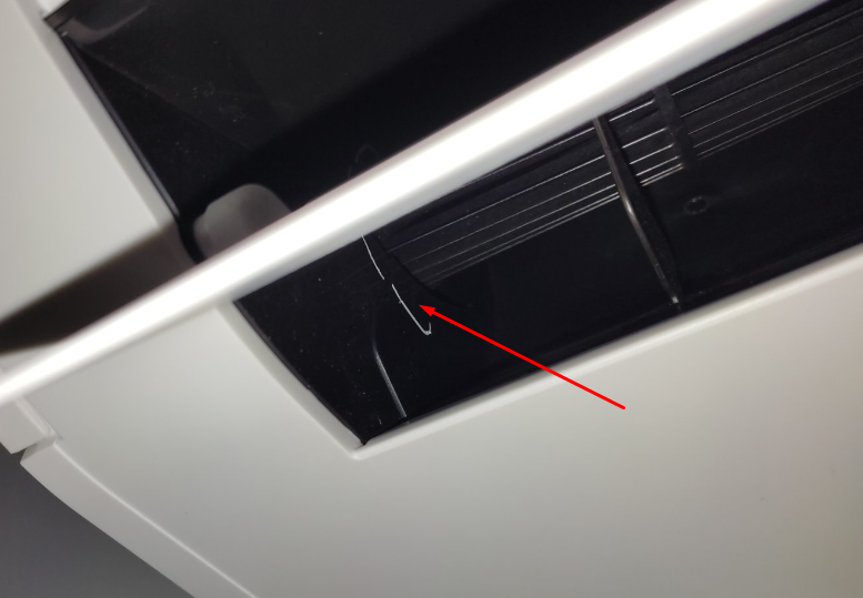

Και στις 2 πλευρές στα πλάγια κάτω απο την φτερωτή έχει αυτές τις γρατσουνιές. Το έχει κάποιος άλλος στο Yukai του? Εντωμεταξύ ακόμα να βρω πως γυρίζουν οι περσίδες αριστερά δεξιά. Πιάνεις τις ίδιες τις περσίδες? Λίγο κουλό δεν είναι αυτό?
Yukai 10αρι εγκατεστημένο πριν μια εβδομάδα. Ισχύουν οι γρατσουνιές! Οριζόντια κατεύθυνση ρυθμίζεται με το χέρι! Δες μανούαλ παρ3 Κατεύθυνση ροής.......
Μόλις τώρα, makislegr είπε
ευχαριστώ. Περίεργο αυτό με τις γρατσουνιές. Και εμένα 10άρι είναι απο praktiker. Με το χέρι ρυθμίζω οκ αλλά πιάνοντας τις ίδιες τις περσίδες ή θα έπρεπε να έχει ένα μοχλό όπως έχουν όλα τα κλιματιστικά? oO

εννοω στην θεση που θα μπει perfera η sensira, χοντρικα οσες kwh θα χρειαζεσαι ετησιως , το 25% απο αυτες το υπολογιζεις σε ευρω αναλογα το προγραμμα ρευματος που εχεις και ετσι ξερεις σε ποσα χρονια θα καλυψει την διαφορα αγορας...
Αυτό υπολογίζω: σήμερα με το perfera απο το καλοκαίρι υπολογίζω να καίω περί τις 500kwh ετησίως ψύξη θέρμανση.
Στο γειτονικό δωμάτιο ίδιου όγκου ίσως και λίγο πιο εκτεθειμένο -γωνιακό- υπολογίζω ότι βάζοντας ένα sensira θα έχω ένα 30% πάνω σε κατανάλωση. Ακόμα και 0,40€ τιμή kWh τελική με ΥΚΩ -τώρα έχω 0,09 παλιό home online- η διαφορά τιμής καλύπτεται σε αρκετά χρόνια…
