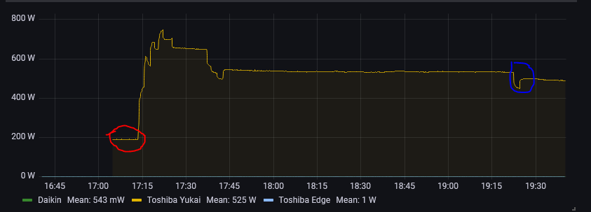

Πρώτη επαφή με Toshiba Yukai 16000 που εγκαταστάθηκε σήμερα και οι εντυπώσεις φαίνονται στο παρακάτω διάγραμμα. Το ac ξεκίνησε γύρω στο μεσημέρι με 900W  περίπου χωρίς περιορισμούς. Αργότερα πατήθηκε το eco και η κατανάλωση έπεσε στα 189W. Στον κόκκινο κύκλο είναι η στιγμή που σβήνω το  eco και το ac λειτουργεί χωρίς περιορισμούς τύπου eco, σίγαση εξωτερικής μονάδας κλπ. με ζήτηση 21, εσωτερική πια γύρω στους 20 (όταν έβγαλα το eco ήταν γύρω στους 18,6) και εξωτερική 15,2 αυτή τη στιγμή. (Ο μπλε κύκλος είναι η στιγμή που άνοιξε ο ...απορροφητήρας για μαγείρεμα).
Στα του θορύβου θα το χαρακτήριζα εντελώς αθόρυβο εσωτερικά (συγκρινόμενο με το  Fujitsu Asyg14leca που αντικατέστησε έχει πολύ μεγάλη διαφορά.) Εξωτερικά επίσης ήσυχη μονάδα αλλά με 15,2 εξωτερική δεν φαίνεται να ζορίζεται. Περισσότερα αν επιτρέψει ο καιρός.

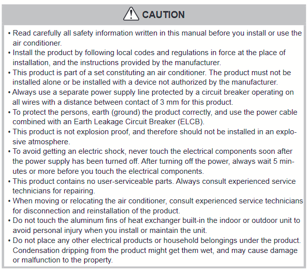

Ψάχνω( αλλά δεν βρίσκω ) που μπορεί να υπάρχει γραμμένο το ελάχιστο μήκος σωληνώσεων για το KMTΕ 18kBTU έτσι ώστε να το δώσω στους τεχνικούς σε περίπτωση διένεξης :)
Θα ήμουν ευγνώμων αν κάποιος το έβρισκε...
Λοιπόν, έχω καλά νέα και κακά νέα.
Βρήκα το εγχειρίδιο online -> https://www.fujitsuklime.com/wf-doc/fujitsu-klima-uredjaj-zidni-inverter-asyg18kmta-aoyg18kmta-installation-manual.pdf
Το κακό είναι ότι ενώ το asygXXklca έλεγε αυτό :
στο εγχειρίδιο του KMTA λείπει τελείως η συγκεκριμένη καταχώρηση:
το επιβεβαίωσα και με το εγχειρίδιο που έχω σπίτι. Είναι το ίδιο.
Δεν ξέρω γιατί, δεν μπορώ να το εξηγήσω.
Πάντως στη δική μου εγκατάσταση πήγαμε στα 3.5μέτρα .
Ίσως να έδειχνες αυτό https://www.fujitsu-general.com/uk/support/faq/split/0220.html
ή να έστελνες email στο [email protected]  ζητώντας διευκρινήσεις.

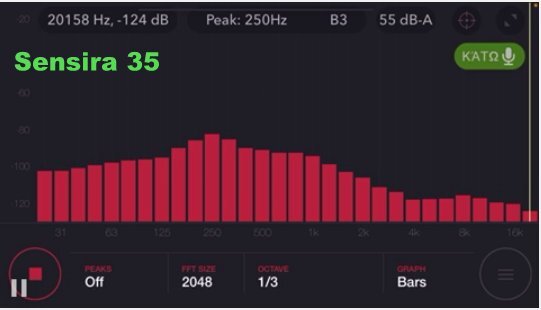

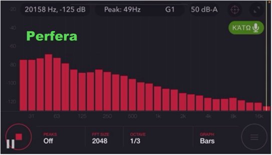

Επαληθευσα τις μετρησεις θορυβου για συγκριση Daikin  Sensira 12ρι- Perfera 9ρι στα δυο μετρα αποσταση διαγωνιως απο 1,8μ υψος.
Πραγματι και στην αναλυση κατα συχνοτητα, το peak του Sensira ειναι στα 250hz ενω του Perfera στα 49hz και γενικα στις χαμηλες συχνοτητες ειναι ο θορυβος του

Perfera εκτος απο το οτι ειναι και πιο θορυβωδες,(υπενθυμιζω αν και ειναι μικροτερο).
Αλλα για δικαιη εκτιμηση πρεπει να συγκριθουν οχι στην ιδια ταχυτητα, δηλαδη Low και τα δυο, αλλα στην ιδια παροχη αερα σε m3/h μιας και διαφερουν καθως το Perfera ειναι 9ρι ενω το Sensira 12ρι. Στα m3/h στις ενδιαμεσες ταχυτητες Perfera, αυθαιρετα εβγαλα μεσο ορο καθως δεν δημοσιευει η Daikin.
Sensira 12ρι                 Low  391 m3/h  34.5 db
Perfera   9ρι                  Low 378 m3/h   36 db
Perfera   9ρι   Low-Medium 429 m3/h  38 db
Perfera   9ρι            Medium 480 m3/h  40 db
Perfera   9ρι  Medium-High 534 m3/h  42 db
Sensira 12ρι          Μedium 544 m3/h  37.5 db
Perfera   9ρι                 High 588 m3/h  44 db
Sensira 12ρι                High 646 m3/h  40.5 db
