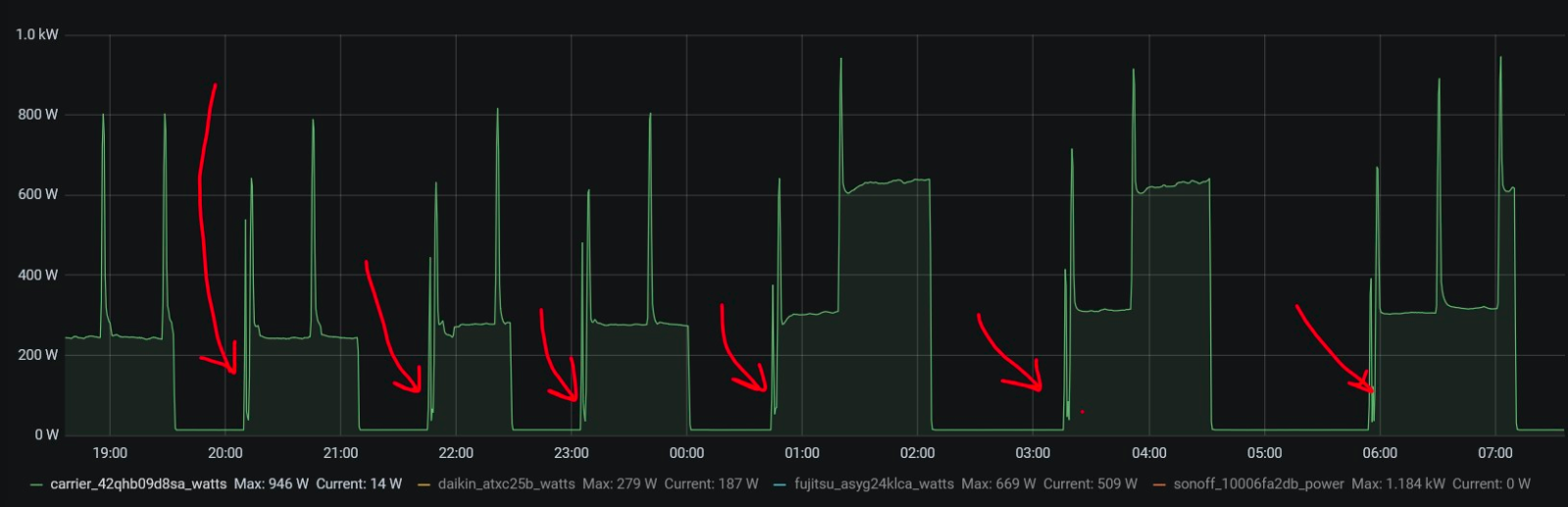

Όπως έγραφα και πιο πίσω, αμφιβάλλω αν στα 16-20w που πέφτει είναι πραγματικό off, γιατί γίνονται πράγματα και την ώρα εκείνη. Και αυτό φαίνεται από το ότι ξεκινάει πάλι από τα 240-250w και όχι από πολύ ψηλά, με κάποια καρφακια βέβαια ενδιάμεσα. Δεν επιμένω σε αυτό, πάντως η συγκεκριμένη συμπεριφορά εμένα δεν μου φαίνεται 'απαράδεκτη'. Δηλαδή τί να πούνε όσοι παλεύουν με 400-450 ακατέβατα; Αν ξεκινούσε το on πάλι με 1000w, να το συζητήσω.

Όμως έγραφα και πιο πίσω, αμφιβάλλω αν στα 16-20w που πέφτει είναι πραγματικό off, γιατί γίνονται πράγματα και την ώρα εκείνη
1000% κάνει off.
22 λεπτά πριν, tryfos είπε
Αν και πολλοί το έχουν πει, ακόμα δεν πείθεσαι...
Είναι πολύ απλό, όταν δεις κατανάλωση κάτω από 20 W, βγες έξω και δες αν η εξωτερική μονάδα εξακολουθεί να λειτουργεί... Θα δεις ότι...δεν...
"OFF" σημαίνει απενεργοποιημένος συμπιεστής.
Η κατανάλωση κάτω από 20 W οφείλεται στο γεγονός ότι ο ανεμιστήρας της εσωτερικής μονάδας δεν σταματά μετά την απενεργοποίηση του συμπιεστή, συνεχίζει να περιστρέφει τον αέρα στο δωμάτιο, αυτό είναι όλο και τίποτα περισσότερο

30 λεπτά πριν, tryfos είπε
ακομη και αν δεν ηταν οφ, ακομη κι αν ο ανεμιστηρας σου εκαιγε 1w , εμεναν 19w να αποδωσουν στον χωρο 100w δηλαδη 340 btu, αστεια παροχη!
33 λεπτά πριν, tryfos είπε
Μα δεν μιλαω για το ελαχιστο, αυτο ειναι πολυ καλο, μιλαω για τον γκρεμο...ον-οφ δηλαδη , σαν συμπεριφορα.

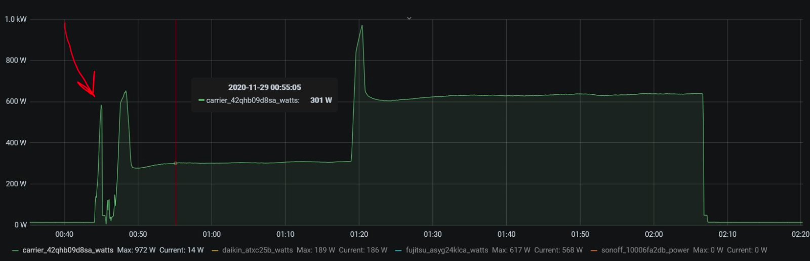

35 λεπτά πριν, tryfos είπε
Επίσης να προσθέσω ότι υπάρχουν και ενδιάμεσες τιμές κατά διαστήματα, απλά έτυχε αυτά που ανέβασα να δείχνουν αυτά.
Πολυ θα ηθελα να δω κατι τετοιο, αν εχεις βαλε.
και να δουμε ειναι σκαλοπατια η καμπυλες ? δηλαδη απο 250w η επομενη θεση ειναι 350w 500w η εχει καμπυλη οσο περναει η ωρα και αλλαζει, η εξωτερικη να ανεβαινει η κατεβαινει προοδευτικα, κατι που το κανει το haier μου μονο σε ψυξη δυστυχως στην θερμανση οχι και τοσο, (το TCL μου ουτε στην ψυξη απλα κατεβαινει πολυ χαμηλα 140w) .
Επειδή είμαι αντικειμενικός, αν θες τη γνώμη μου, το βασικό μειονέκτημα για μένα είναι ότι οι εν λόγω τιμές είναι με high fan. Όταν έκανα αρχική έρευνα, διαπίστωσα ότι σε χαμηλότερες στροφές καίει περισσότερο. Αν και δεν κατάλαβα ποτέ γιατί, έκτοτε το χρησιμοποιώ στο high.
Κατά τα άλλα δεν βρίσκω τη συμπεριφορά 'απαράδεκτη'και είμαι γενικά ικανοποιημένος (ακριβώς αυτό, ούτε ενθουσιασμένος ούτε κλαίω). Για τα λεφτά που έδωσα την θεωρώ μια τίμια,vfm αγορά, σε συνδυασμό βέβαια πάντα και με την ασυναγώνιστη εγγύηση.
Τοv vfm είναι μια ΠΟΛΥ μεγάλη συζήτηση, που πολλοί δεν κατανοούν εύκολα (όχι εσύ), και δεν μπορεί να γίνει εδώ αναλυτικά. Γενικά στην Ελλάδα το vfm το έχουμε λίγο υποτιμημένο. Για αυτό καλό είναι να μην υπάρχουν εμμονές για τίποτα.
 Αυτά τα 4 σημεία στο διάγραμμα πού ανεβοκατεβαίνουν τα watt είναι defrost.
Το off αναφέρεται για τον συμπιεστή, όχι για τον ανεμιστήρα
16 λεπτά πριν, User000100 είπε
Δεν είναι defrost.
22 λεπτά πριν, liakjim είπε
Δεν είναι defrost.
Το ίδιο παρατήρησα σε δικό μου κλιματιστικό, όταν συμβαίνει αυτό βγάζει df στην οθόνη ακούγεται η βαλβίδα και μετά από λίγο δουλεύει κανονικά,  3 λεπτά διάρκεια.
Δεν είναι defrost αυτό όντως, έχει δίκιο ο @liakjim.Off είναι, με μια μικρή παράλληλη λειτουργία του ανεμιστήρα σε χαμηλές στροφές.
Το κάνει σε κάθε εκκίνηση μετά το on.  Δεν είναι ντιφροστ αν και βγάζει df στο display, προφανώς δεν έχει πιάσει πάγο. Από ότι ρώτησα, μάλλον το κάνει για εξισορρόπηση πιέσεων.
Επίσης στα πάνω διαγράμματα φαίνεται και η άθλια συμπεριφορά inverter που λέει ο @Specs και αναρωτιέται ο @tryfos . Ή θα δουλεύει 250W ή 600.
