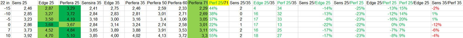

Εχεις δικιο, επειδη τα φτιαχνω για μενα, δεν γινεται να εχουν οι αλλοι γνωση τι ακριβως εφτιαχνα:
Συγκριση απο τα στοιχεια των εταιριων ειναι στο COP τους σε συνθηκες της πρωτης στηλης.
Απο την μεση και μετα συγκριση ζευγαριων που δειχνει την διαφορα επι τοις εκατο στο cop.
Στα πρασινα γραμματα σημαινει υπεροχη σε αυτο που ειναι στοιχισμενο απο κατω.
Οταν η διαφορα ειναι μικρη ειναι στοιχισμενο στην μεση.
Το εκανα , ελπιζω πιο ευκολο τωρα ?

8 λεπτά πριν, liakjim είπε
Άρα δεν είναι δικές σου μετρήσεις, σωστά;
Oxi, ειναι απο οταν εψαχνα τι να παρω, οι εταιρικες πληροφοριες

@liakjimκαι λοιποι θιασωτες, παρτε μια φρεσκια μετρηση COP , στοχευμενα σε μεσαια σκαλα το sensira 35 και σε μεγαλη το perfera 25 για πιο κοντινα στην παροχη αερα. (δεν εχω τιμες παροχης για ενδιαμεσες σκαλες Perfera)
Μαλλον ειναι φευγατο το Perfera...αν τα συγκρινουμε στην κοντινοτερη ισχυ εξοδου, εχει 40% καλυτερο COP, στην ιδια ισχυ εισοδου εχει 34%...αν τα παμε στο ρελαντι 105w Perfera και 185w Sensira, που ομως εχουν κοντινη εξοδο,μιλαμε για 50% διαφορα και βλεπουμε πως μαλλον δεν εχει και κοφτη το Perfera αφου βγαζει 27,2 βαθμους μπρρρρρ
Στις αλλες συνθηκες εχω δει ενα 25% με 35% να παιζει συνεχως...αλλα το γενικο συμπερασμα ειναι πως
οποιος κανει πολλη χρηση σε θερμανση ετησιως, κιλοβατωρες δηλαδη πολλες, θα κανει αποσβεση.-
