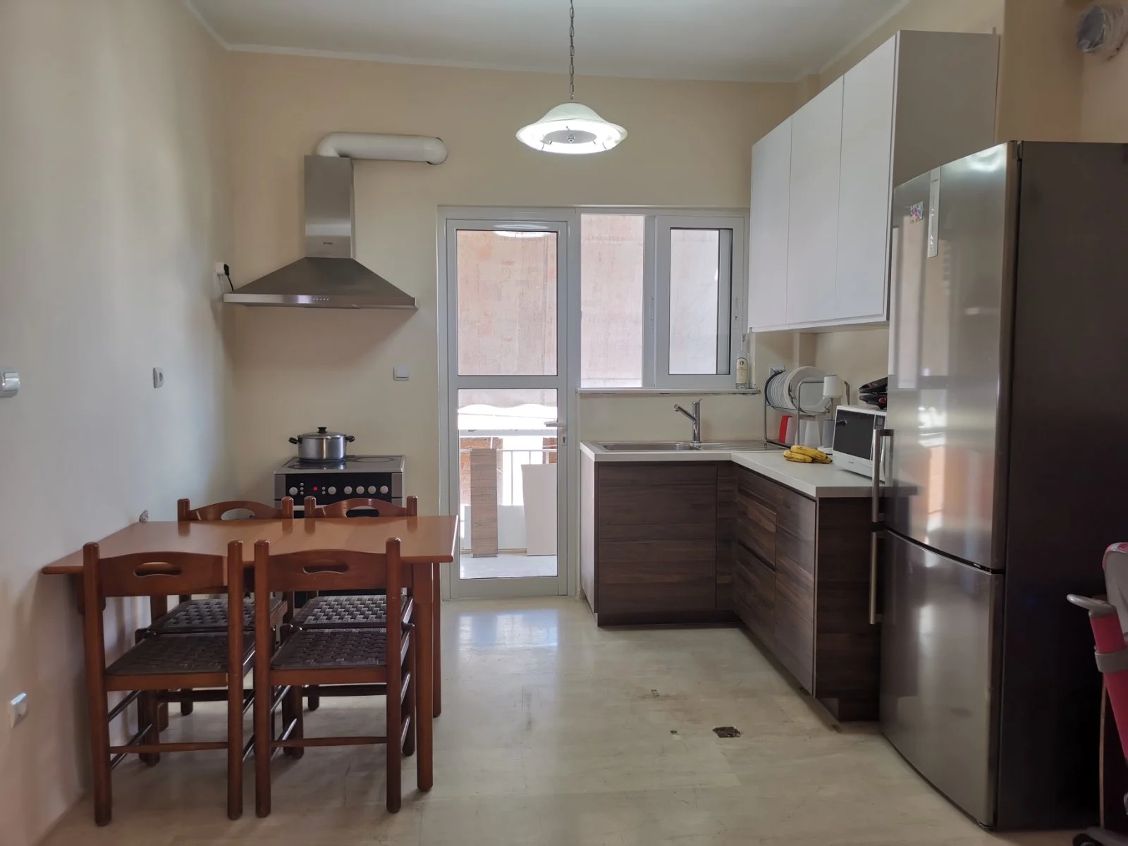

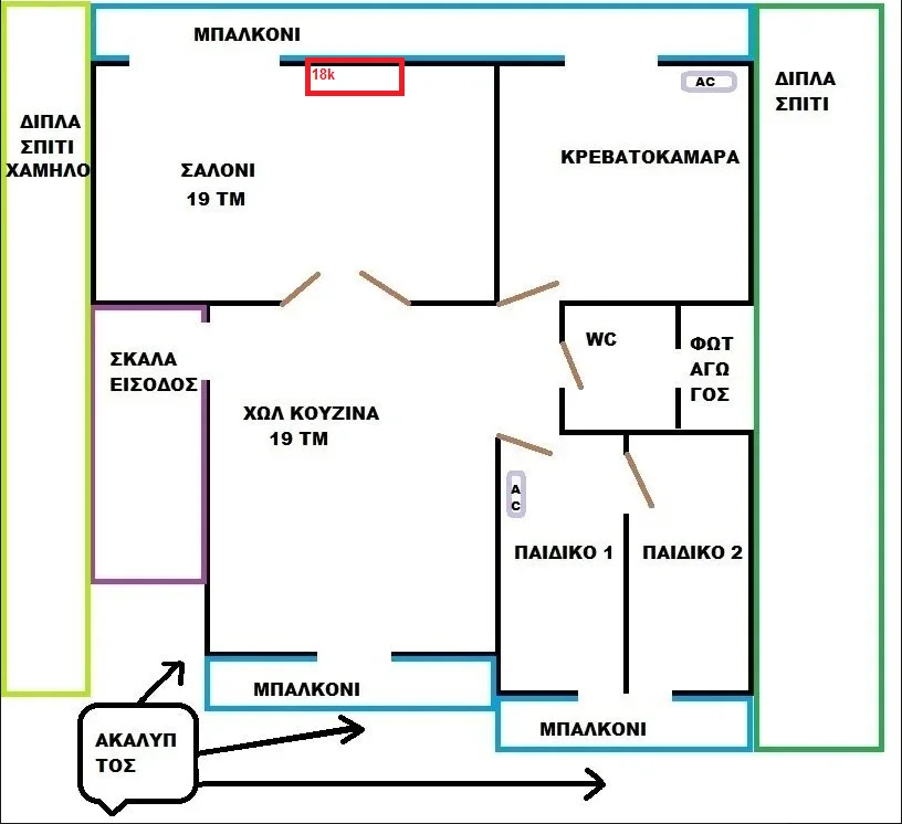

Ασχημα τα νεα ηρθε τεχνικος και δεν μπορω να βαλω στην κουζινα δεν υπαρχει σημειο να βγει η εξωτερικη μοναδα και μου ειπε με τιποτα να μην το βαλω στον τοιχο πανω απο τον απορροφητηρα.
Μου ειπε να βαλω κανενα 18αρι αντε 22αρι εκει που ειχα παλια το 18αρι.
Ξερω οτι δεν θα κανω σωστη δουλεια αλλα πειτε μου τι να παρω κατι που να υπαρχει σε καταστηματα με επιδοτηση επειδη εχω κουπονι.
Μεχρι 1200 ευρωπουλα δηλαδη να βαλω 600 εγω.
Πισω απο την κουζινα ειναι το πλυντηριο και απο πανω η εξωτερικη μοναδα του παιδικου πανω απο το παραθυρο-πορτα της κουζινας δεν χωραει εξωτερικη μοναδα ειναι μικρος ο τοιχος.
Μια εναλλακτική που θα σου κοστίσει σε σωλήνωση λόγο απόστασης και σε αισθητική, είναι να μπει στον διαχωριστικό τοίχο σαλωνιού-χωλ με την εξωτερική μονάδα στον τοίχο του σαλωνιού.
Φλασιά. Το κουπόνι υποστηρίζει μουλτι μηχανήματα; Δαλαδή μία εξωτερική με δύο εσωτερικά;
Μόλις τώρα, Maurikycli είπε
Λογικα ναι αφου τους δινεις 9αρι και παιρνεις ανετα 24αρι αλλα αξιζουν τα μουλτι;
