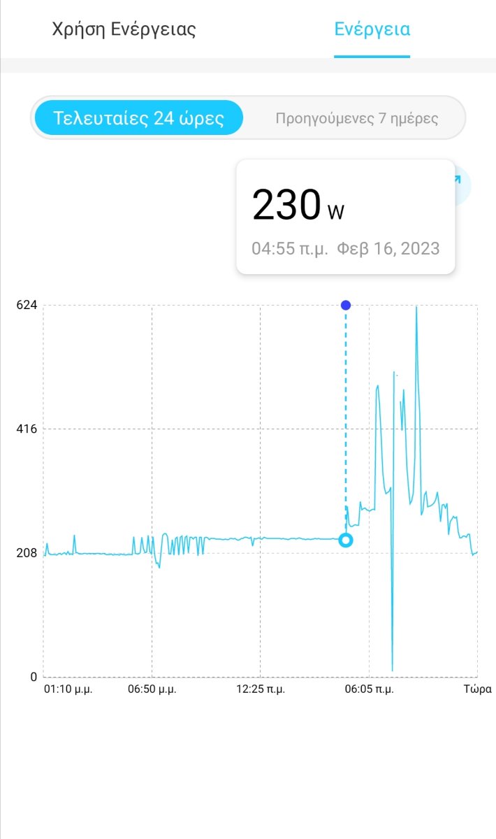

Όλα πένα σήμερα...
Σηκώθηκα κατά τις 5 πάρα οπότε και ξεκίνησαν τα πανω κάτω στο διάγραμμα και μετά η σύζυγος. Για τα χθεσινά διαγράμματα βρήκα την αιτία αλλά δεν θα πω κάτι γιατί βλέπω να που απαγορευτεί η είσοδος στο forum.
  • Confused 1
39 λεπτά πριν, Panos1987 είπε
Όλα πένα σήμερα...
Να σου πω, μήπως έχει να κάνει με τον αισθητήρα κίνησης που σου κάνει τις αυξομειώσεις;
1 ώρα πριν, Panos1987 είπε
1. Καθόσουν στο τηλεκοντρόλ.
2. Έπαιζε με αυτό το παιδί.
3. Έπαιζε με αυτό η γάτα.
4. Είχες βάλει το πριζάκι σε άλλο κλιματιστικό

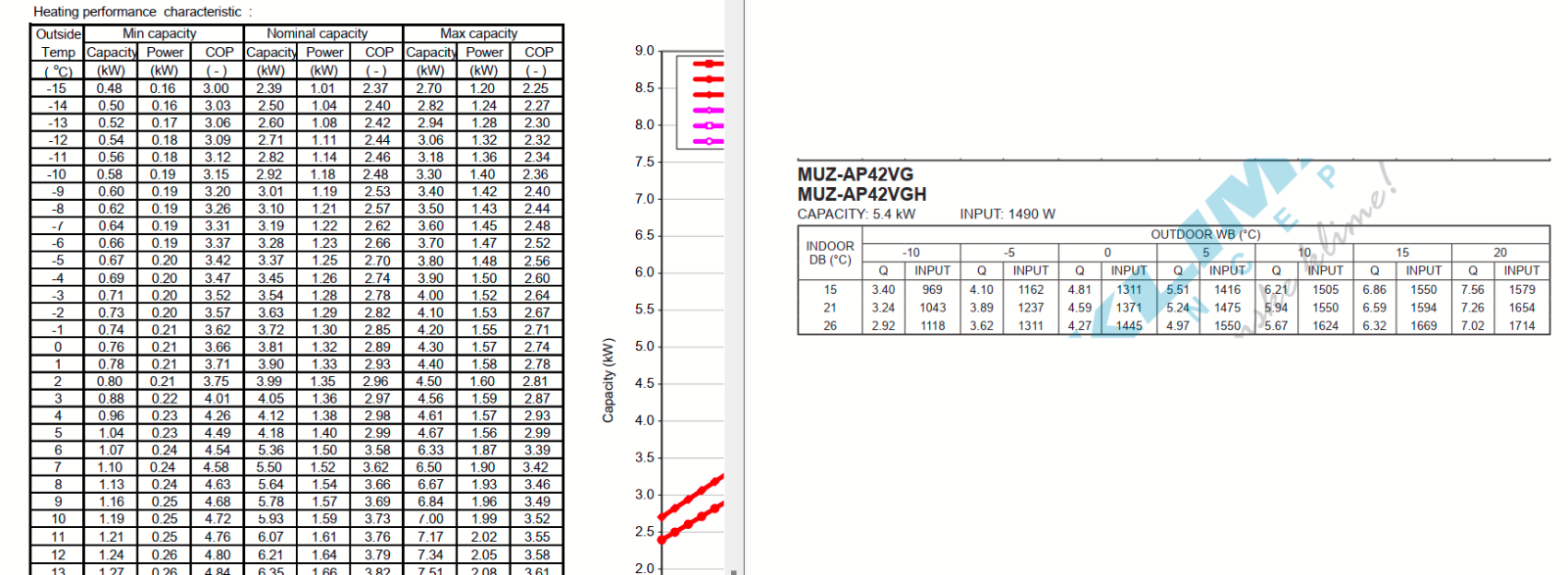

1 λεπτό πριν, Maurikycli είπε
Ναι αλλά έχουμε πει ότι η τοσιμπα υπολογίζει και τις αποψυξεις
Έχεις δίκιο.
Οπότε χωρίς αποψύξεις στους μηδέν είναι :
13 edge 3.72KW
16 edge  4.3KW
14άρι mitsu 4.59KW
με αποψύξεις
13 edge 2.9KW
16 edge 3.81KW
14άρι mitsu 3.9KW
Πόσες αποψύξεις μπορείς να κάνεις fujitsu σε ένα βράδυ;
Fujitsu : yes
(στο 6:15 κόλλησε το raspberry)
ΥΓ: Ήταν δύσκολη βραδιά, ξεστεριά, φουλ υγρασία, τα αμάξια πάγος το πρωί. Τα ariston, Morris , επίσης μια απόψυξη την ώρα. Το atxc25b ένα, το carrier κανένα.
ΥΓ2 Όποια εταιρεία κλιματιστικών διαβάζει, προσφέρω το μπαλκόνι μου για defrost testing.
4 λεπτά πριν, EchiDNA είπε
Τα πινακάκια της Toshiba περιλαμβάνουν ή δεν περιλαμβάνουν τις αποψύξεις;
Γιατί βλέπω ότι τις αφαιρείς ξανά.
Σκατά τα έκανα πάλι; ☹️
Τα πινακάκια της toshiba το έχουν μέσα. Της mitsubishi όχι. Βοηθάτε κάποιος, είμαι στον δρόμο.

Άρα @valtasare:
13 edge 3.72KW
16 edge  4.3KW
14άρι mitsu 3.9KW (με αποψύξεις)

3 λεπτά πριν, valtasare είπε
Οπότε το toshiba είναι λίγο πιο δυνατό απ' ότι φαίνεται...εσείς τι θα επιλεγατε?είναι στα ίδια χρήματα πάνω κάτω...1000 ευρω
Κατά 99,99% θα σε καλύψει το 13άρι edge εφόσον τα νούμερα της εφαρμογής είναι σωστά. Αν έχεις αμφιβολία πας στο mitsubishi (σιγά μην κάνει αποψύξεις), αλλά αν θες να είσαι απόλυτα βέβαιος πας στο 16άρι edge (με φυσικά ρίσκο να πας σε μεγαλύτερο από ότι χρειάζεσαι και άρα λιγότερο αποδοτικό σε πιο χαμηλές απαιτήσεις).
Sorry για την απάντηση Πυθίας αλλά δεν υπάρχει απάντηση καρφί. Παίζουμε και λίγο α μπε μπα μπλομ, τα έχουμε ξαναπεί.
