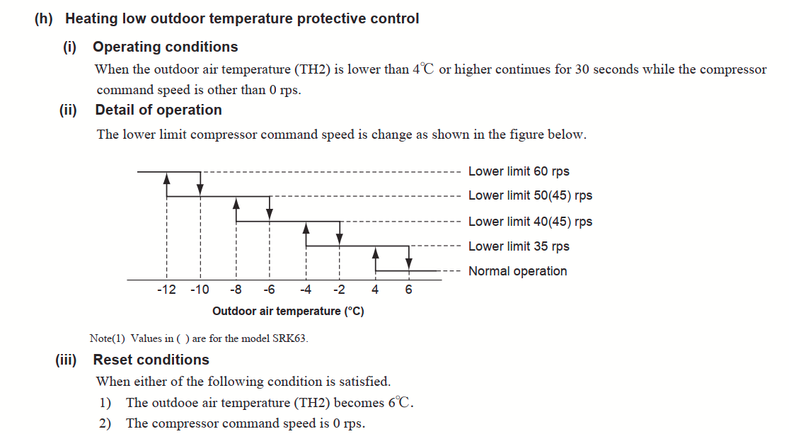

Προσωπικά πιστεύω ότι είναι το ανάποδο, παρόλο που το πειράζω.
Δλδ ότι το Mitsubishi έχει κάποιες προστασίες και απλά εκεί που μετράει το eurovent, οι τιμές πάνε και πέφτουν σε περιοχές διαφορετικού προγραμματισμού.
Πάμε να δούμε:
Άρα κάτω από 4C, το κατώτατο όριο περιστροφής από ελεύθερο πάει σε πάνω από 35rps (που προφανώς αντιστοιχεί στα 900κάτι watts που βλέπω στο mitsu του @apostolisep3). Κάτω από -2 το ανεβάζει κι άλλο κοκ.
900W για 22 βαθμους ζήτηση εσωτερική.
1300W για 23 κ 1500W για 24 και εγκαύματα για 2 έως κ -3 που το παρακολουθούσα κάποια στιγμή.
59 λεπτά πριν, apostolisep3 είπε
Αναφερόμαστε σε προστασίες.
