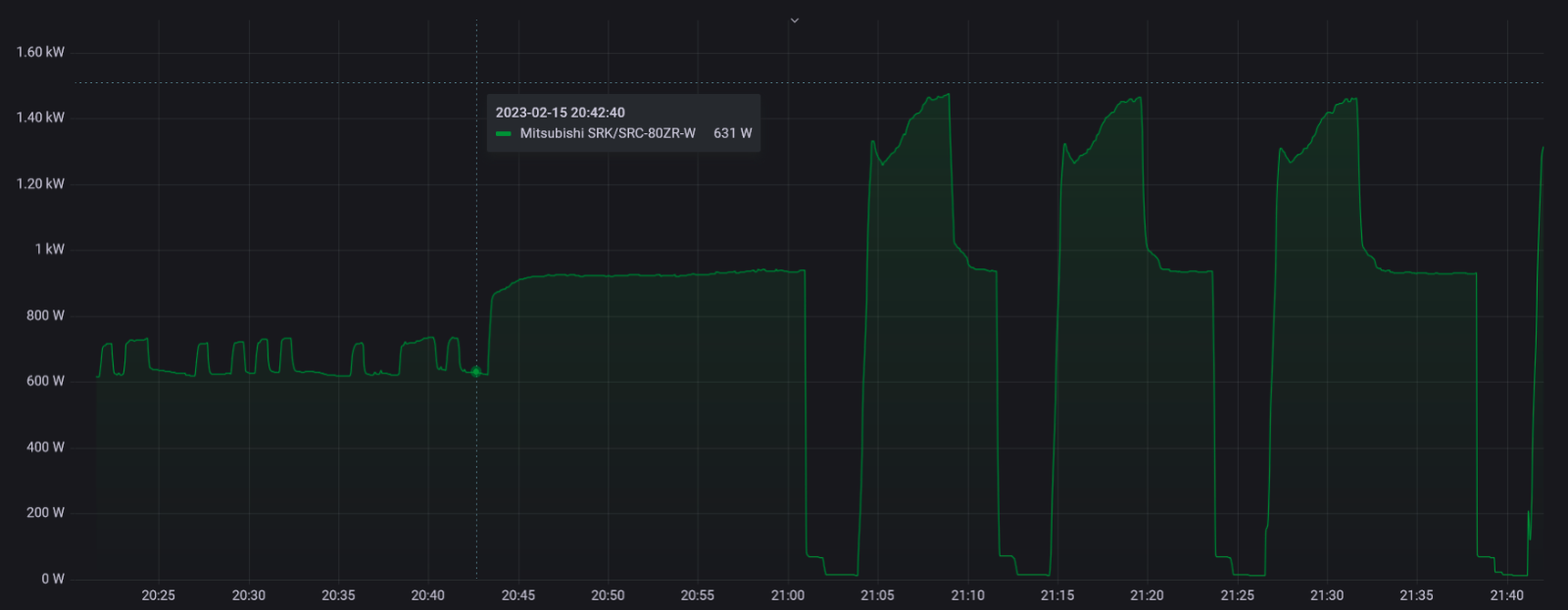

Ερώτηση προς τους πιο έμπειρους με τα διαγράμματα, έχω ένα LG Inverter 12000 BTU δεκαετίας το οποίο παρατήρησα στα διαγράμματα πως κάνει συνεχώς ταλάντωση μεταξύ 800 - 1400 Watt με περίοδο περίπου 4-5 λεπτά.
Στο συγκεκριμένο έχει γίνει επισκευή και ξαναγέμισμα με φρέον πριν 1 χρόνο γιατί είχε εμφανίσει διαρροή και σκέφτομαι μήπως είναι overcharged.
Το παραπάνω διάγραμμα είναι με ζήτηση 30 βαθμούς, οπότε έχω ψιλοαποκλίσει την πιθανότητα να φτάνει όντως θερμοκρασία και για αυτό να κόβει.
Καμιά ιδέα τι μπορεί να φταίει;
4 ώρες πριν, dal_kos είπε
Σε άλλη δοκιμή που έκανα χαμηλώνοντας θερμοκρασία, κατέβασε στροφές, κράτησε σταθερά περίπου 800W για καμια ώρα και μετά ξανά από την αρχή μπήκε στη λούπα.
Εν τω μεταξύ το άλλο περίεργο είναι ότι μια φορά που το έβαλα στο Powerful που δίνει θεωρητικά όλα τα γκάζια για μισή ώρα, ανέβασε ισχύ έφτασε 1700-1800W και στα 5 λεπτά έσβησε τελείως, το οποίο νομίζω συνηγορεί στην θεωρία της προστασίας.
1 ώρα πριν, dal_kos είπε
Επειδή έχω και άλλο ένα LG inverter παρόμοιας χρονολογίας, και δεν είναι τόσο κακή η συμπεριφορά του, δεν θεωρώ πως είναι φυσιολογική αυτή η διακύμανση.
Το υπό συζήτηση προβληματικό ουσιαστικά παίζει ανάμεσα στα 800 και τα 1400 watt, τα οποία 1400 κανονικά είναι ΠΑΝΩ από τα αναμενόμενα του, όπως και τα 1800 που πιανει στο Power είναι πολλά, για αυτό και σκέφτομαι μήπως έχει μπει παραπάνω freon από ό,τι πρέπει κατά την επισκευή, οποτε δουλεύει σε υψηλότερο φορτίο ο συμπιεστής.
Θα μπορούσε κάποιος ελαττωματικός αισθητήρας να προκαλέσει αυτή τη συμπεριφορά;
@Klausx κάποια άποψη;
Αυτό το μοντέλο είναι; Τι ψυκτικό υγρό αναγράφει έξω; R410;
Έχει απόσταση από το ταβάνι τουλάχιστον 15-20cm; Αέρα από μπροστά ώστε να μην έχει γρήγορες επιστροφές θερμού αέρα;
Πιστεύω ότι έγινε πλήρωση χωρίς ζυγαριά και έχει μπει λάθος ποσότητα όπως είπες και εσύ, από εκεί θα ξεκίναγα. Δεν κάνει υπερβολικό θόρυβο το εξωτερικό στα 1400w;
Από θέμα κατανάλωσης το ρελαντί που λέμε είναι διπλό σε σχέση  με ένα σύγχρονο μηχάνημα.
40 λεπτά πριν, Klausx είπε
Όχι δεν είναι αυτό. Είναι το S12AMS (με R410).
Απόσταση από το ταβάνι έχει γύρω στα 10 εκατοστά και είναι τοποθετημένο σε οριζόντιο δοκάρι, οπότε ο αέρας του παρασύρει και κρύο αέρα από πίσω. (δυστυχώς όταν μπηκε δεν υπάρχε κάποια καταλληλότερη θέση)
Μπροστα του δεν έχει κάποιο εμποδιο ή τοίχο για 5 μέτρα περίπου.
Για τι θόρυβο ψάχνουμε; Από τις βαλβίδες του συμπιεστή; μεταλλικό; Η αλήθεια είναι ότι επειδή είναι στην ταράτσα η εξωτερική μέσα δεν γίνεται εύκολα αντιληπτό κάτι από άποψη θορύβου, αλλά όντως έχω την αίσθηση πως τελευταία ακούγεται πιο πολύ.
Αυτό με το ρελαντί με προβλημάτισε γιατί το άλλο LG που έχω κατεβαίνει μέχρι τα 550-600Watt, ενώ αυτό στα 800, οπότε υπέθεσα ότι για κάποιο λόγο έχουν ανέβει όλες οι καταναλώσεις του προς τα πάνω.
Υπάρχει κάποιος τρόπος να ελέγξω για πλήρωση με παραπάνω freon χωρίς μανόμετρα? πχ ΔΤ αέρα;
ΥΓ: Πιθανόν να είναι όντως τόσο "βλαμμένο" ως μηχάνημα εκ κατασκευής. Απλά τώρα διαπίστωσα αυτή την ανωμαλία γιατί πρόσφατα έστησα homeassistant οποτε βλεπω πλεον αναλυτικα του διαγράμματα.
Επεξ/σία από dal_kos
3 λεπτά πριν, dal_kos είπε
Για να δουλεύει μόνο 5 λεπτά στο Powerful κάτι γίνεται σίγουρα, δοκίμασε όμως με δύο θερμόμετρα ένα από πάνω και ένα εκεί που βγαίνει ο ζεστός αέρας, περίπου 15 βαθμούς διαφορά πρέπει να δεις στο powerful.
Θόρυβο πάνω από το κανονικό, έτσι όπως τα λες εγώ το φαντάζομαι να χτυπιέται.

33 λεπτά πριν, Klausx είπε
Στο Powerfull στα 5 λεπτά σβήνει τελείως η έξω μονάδα και μετά από λίγη ώρα ξαναπροσπαθεί να πιάσει max, και ανεβοκατεβάζει ισχύ.
Ωραία, ευχαριστώ για τη βοήθεια. Επόμενη φορά που θα μαι στο χώρο θα πάω εξοπλισμένος με θερμόμετρα.

Μόλις τώρα, dal_kos είπε
Δες και εκεί που μπαίνουν τα φίλτρα από την δεξιά μεριά μόλις βγάλεις το φίλτρο μπορεί να έχει ένα αισθητήριο, απομάκρυνε το από το στοιχείο αν ακουμπάει και δεν έχει θήκη.
Μήπως σε χαμηλή ζήτηση στους 2 βαθμούς αρχίζει τα on-off, για να μην συσσωρεύσει πάγο στην εξωτερική μονάδα;
Τις προηγούμενες μέρες με τα πολλά κρύα, μέχρι και 3 βαθμούς που είδα πριν μια βδομάδα το πρωί, δεν έκανε κανένα on-off το μικρό αδερφάκι, μόνο ένα defrost τα ξημερώματα..
Mitsu-gate?
Προσωπικά πιστεύω ότι είναι το ανάποδο, παρόλο που το πειράζω.
Δλδ ότι το Mitsubishi έχει κάποιες προστασίες και απλά εκεί που μετράει το eurovent, οι τιμές πάνε και πέφτουν σε περιοχές διαφορετικού προγραμματισμού.
Πάμε να δούμε:
Άρα κάτω από 4C, το κατώτατο όριο περιστροφής από ελεύθερο πάει σε πάνω από 35rps (που προφανώς αντιστοιχεί στα 900κάτι watts που βλέπω στο mitsu του @apostolisep3). Κάτω από -2 το ανεβάζει κι άλλο κοκ.
Επεξ/σία από liakjim
