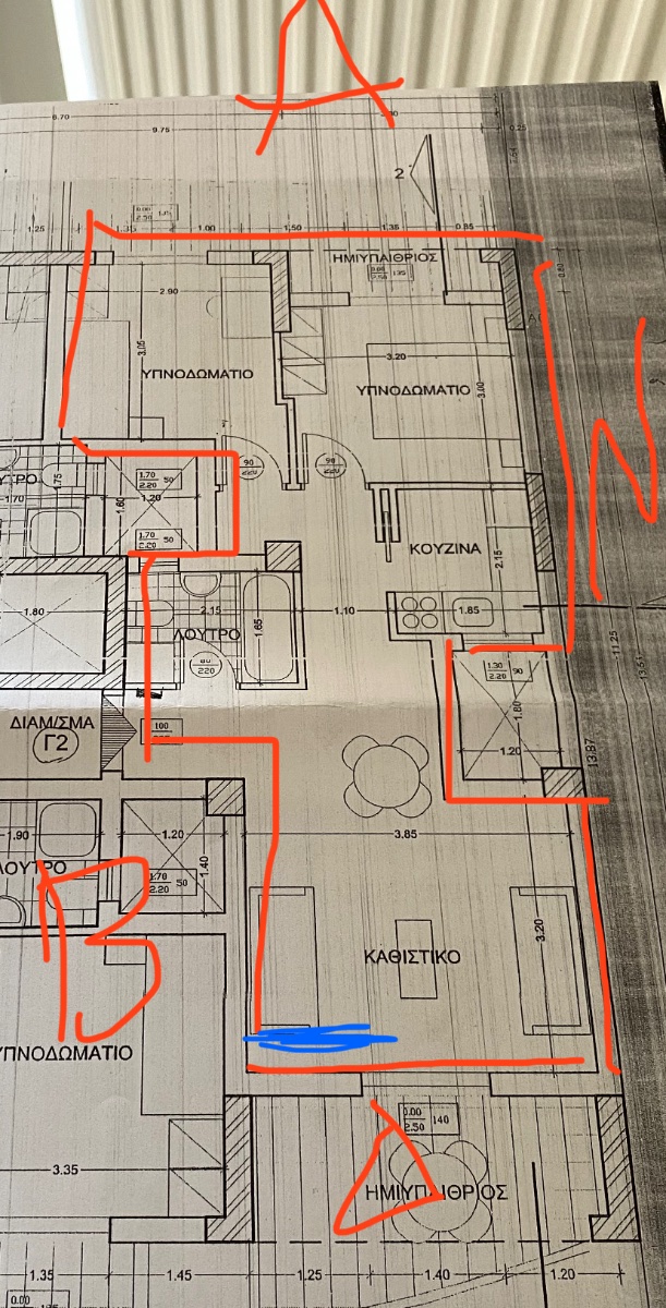

Ένα τελευταίο, Αθήνα μένεις; Περιοχή; Το διαμέρισμα το κοιτάει ο ήλιος ή είναι βόρειο; Ο συγκεκριμένος χώρος; Τέλος από πάνω σου τι έχεις;
Ροδόπη μένω. Το διαμέρισμα είναι νότιο διαμπερές (ελπίζω να το λέω σωστά). Ο ήλιος το βλέπει 24/24 στην νότια πλευρά που έχω αποκλειστικά τοίχο. Στα βόρεια συνορεύει με δυο διαμερίσματα. Από πάνω διαμέρισμα με αποκλειστική θέρμανση κλιματιστικό. Ο χώρος για το κλιματιστικό είναι αυτός με μπλε γραμμή.

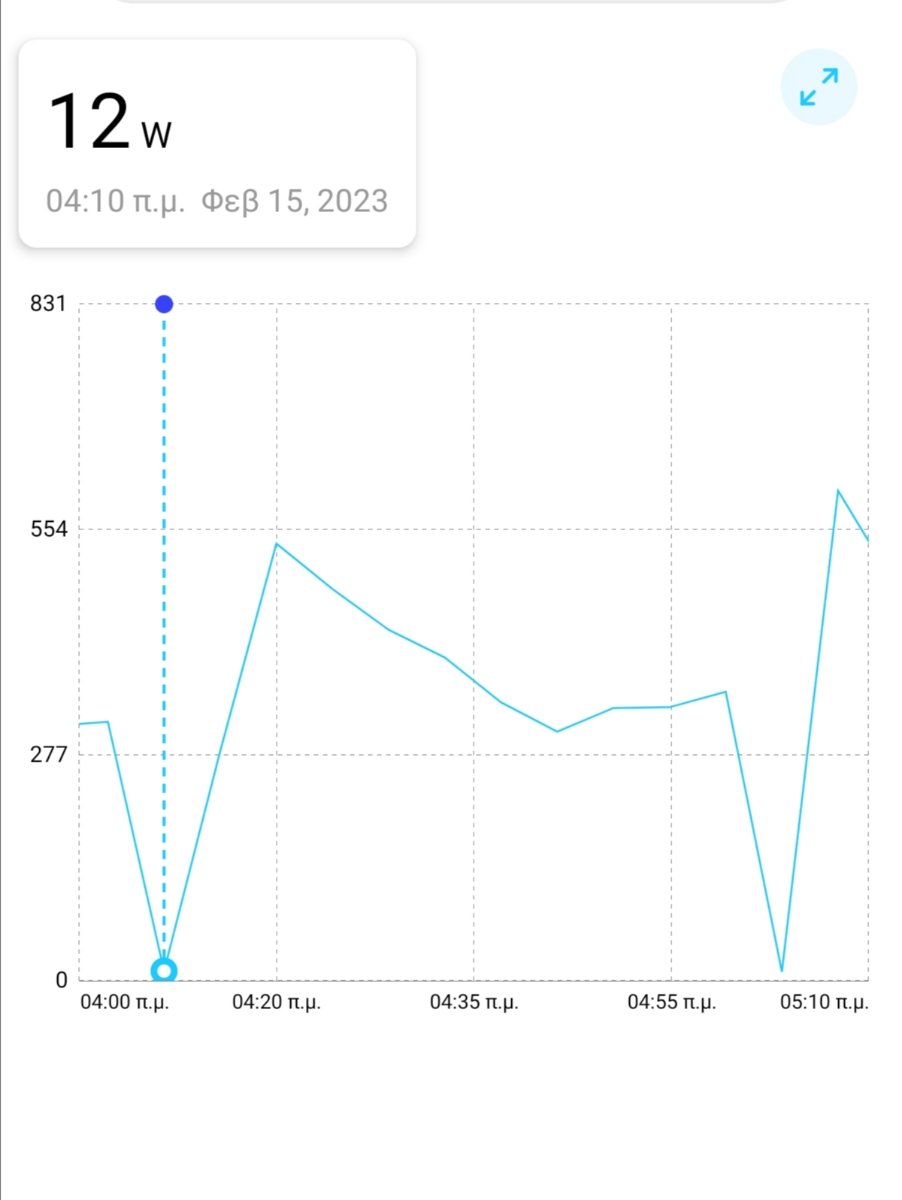

14 λεπτά πριν, Panos1987 είπε

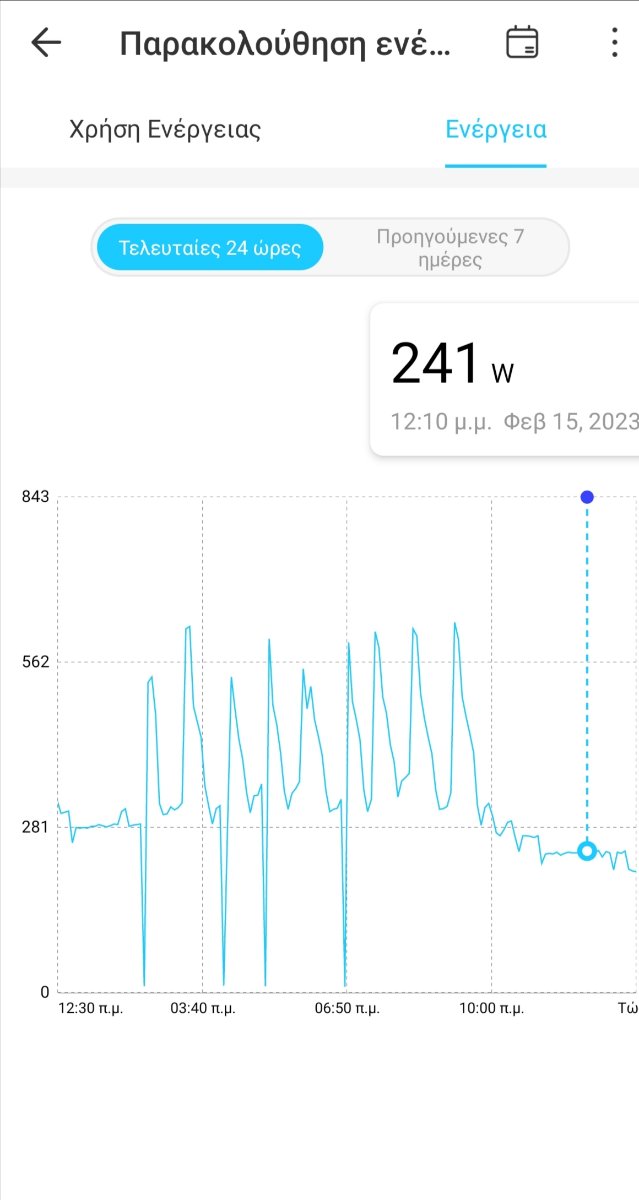

Μια βοήθεια τι έγινε εδώ....
Σε αφήνει να κάνεις άλλο ζουμ; Σαν defrost μοιάζουν. Τι εξωτερική θερμοκρασία είχε;
Edit. Τώρα είδα τα watts. Είναι onoff .

1 λεπτό πριν, Panos1987 είπε
Το βράδυ είχα ενεργοποιημενα αυτά...

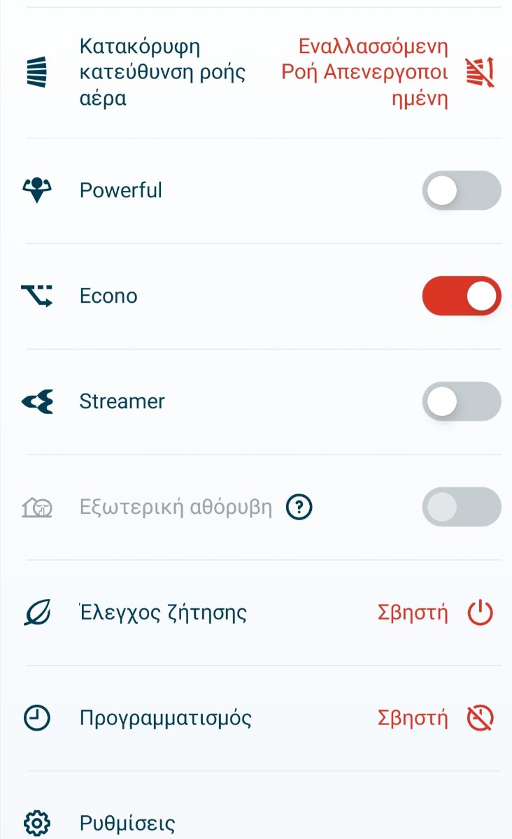

Αυτές τις 2 λειτουργίες τις έχω κι εγώ μόνιμα ενεργοποιημένες στα Perfera αλλά δεν έχω βάλει TAPO για να δω πως επιδρούν στην κατανάλωση. Εκτός αυτού δεν είναι ξεκάθαρη η διαφορά τους (τι κόβει το ECONO και τι ο ΕΛΕΓΧΟΣ ΖΗΤΗΣΗΣ)

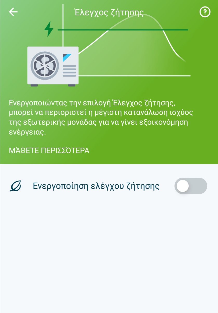

Ο έλεγχος ζήτησης είναι ένας κόφτης μέγιστης ισχύος. Χρήσιμο σε εγκαταστάσεις που είναι οριακές από ρεύμα. Το econo θα είναι κάποιο πρόγραμμα που απλά θα μειώνει τη ζητούμενη σε συνδυασμό με πιθανό περιορισμό μέγιστης ισχύος. Θα το λέει στο βιβλιαράκι σου.

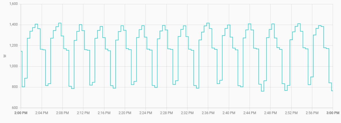

Ερώτηση προς τους πιο έμπειρους με τα διαγράμματα, έχω ένα LG Inverter 12000 BTU δεκαετίας το οποίο παρατήρησα στα διαγράμματα πως κάνει συνεχώς ταλάντωση μεταξύ 800 - 1400 Watt με περίοδο περίπου 4-5 λεπτά.
Στο συγκεκριμένο έχει γίνει επισκευή και ξαναγέμισμα με φρέον πριν 1 χρόνο γιατί είχε εμφανίσει διαρροή και σκέφτομαι μήπως είναι overcharged.
Το παραπάνω διάγραμμα είναι με ζήτηση 30 βαθμούς, οπότε έχω ψιλοαποκλίσει την πιθανότητα να φτάνει όντως θερμοκρασία και για αυτό να κόβει.
Καμιά ιδέα τι μπορεί να φταίει;

Ερώτηση προς τους πιο έμπειρους με τα διαγράμματα, έχω ένα Inverter δεκαετίας το οποίο παρατήρησα στα διαγράμματα πως κάνει συνεχώς ταλάντωση μεταξύ 800 - 1400 Watt με περίοδο περίπου 4-5 λεπτά.
Στο συγκεκριμένο έχει γίνει επισκευή και με ξαναγέμισμα φρέον πριν 1 χρόνο γιατί είχε εμφανίσει διαρροή και σκέφτομαι μήπως είναι overcharged.
Μήπως πιάνει κάποια προστασία εκεί ψηλά στα 1400 ( πχ υψηλή θερμοκρασία εσωτερικού στοιχείου ή κάτι άλλο), ρίχνει πιο κάτω, φεύγει η απαίτηση για προστασία, ξαναδοκιμάζει, προστασία κοκ;
Το κάνει και σε πιο χαμηλή ζήτηση;
Για το econo γράφει το User Manual:
Για το demand control μόνο το daikin app λέει τα παρακάτω με τις 3 επιλογές που φαίνονται (Auto, χειροκίνητο και Schedule)

Για μένα δεν είναι σαφές ποιο κόβει τι αλλά τα έχω ενεργά και τα 2 (στο Auto το DEMAND CONTROL) χωρίς να έχω δει κάποια μειωμένη απόδοση στα κρύα της περασμένης εβδομάδας)
