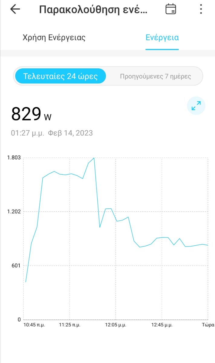

Ήρθε το πουλάκι μου..
Ftxm35r
Κατευθείαν tapo και βλέπω 1700w μέχρι να πιάσουμε τα επιθυμητά. Αρχική 10οC ζήτηση 21οC
Εξωτερικη 3οC Απώλειες 3.7kw
Ώρα 13:30 19,3οC εσωτερική
Επεξ/σία από Panos1987
