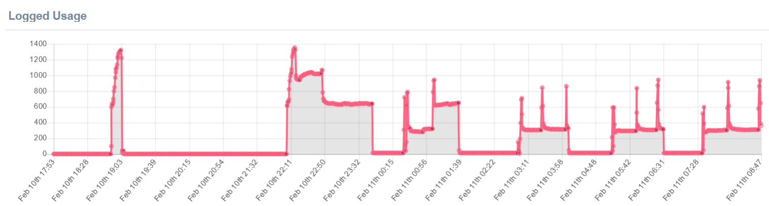

Αν σε ενδιαφέρει να δεις την απόδοση και την συμπεριφορά των κλιματιστικών σου, προτείνω την αγορά 2 τέτοιων https://www.skroutz.gr/s/21608669/TP-LINK-HS110-v3-White.html
Σε συνδυασμό με αυτό https://github.com/jamesbarnett91/tplink-energy-monitor
μετράς kwh και φτιάχνεις διαγράμματα κατανάλωσης .
Κάπως έτσι :
Επεξ/σία από liakjim

Στο παραπάνω διάγραμμα τι βλέπουμε ? Τα watt ανά συγκεκριμένη ώρα ?

Στιγμιαία watts στη μονάδα του χρόνου.
