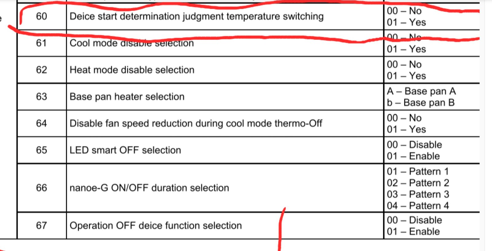

Στο εγχειρίδιο σέρβις της συσκευής μου υπάρχουν κάποιες ρυθμίσεις (που μπορούν να γίνουν από το τηλεχειριστήριο), άλλες ταξινομημένες ως "customer zone", άλλες "service zone".
Μεταξύ άλλων, δύο ρυθμίσεις που αναφέρονται στη λειτουργία απόψυξης (φωτογραφία) τράβηξαν την προσοχή μου.
Αν το δεύτερο (αρ. 67) μου φαίνεται ότι αναφέρεται στην ολική διακοπή της αντίστοιχης λειτουργίας, το πρώτο (αρ. 60) δεν ξέρω τι θα μπορούσε να είναι ή τι ακριβώς θα άλλαζε...
Απόψεις;
