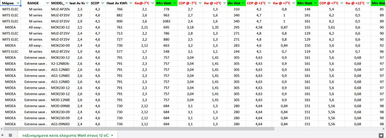

Iσως βοηθησει οσους ψαχνουν τα ελαχιστα watt απο τα Midea,Haier,Gree,Inventor,Fujitsu αλλα και Mitsubishi Electric και φυσικα Mitsubishi Heavy που εχουν ιδιαιτερη συμπεριφορα.
Μονο οσα ειναι Eurovent φυσικα. Δεν εβαλα ακομη τα συνηθη αναφερομενα Daikin Toshiba κλπ μιας και στο Eurovent ο καταχωρων τα χαρακτηριστικα, μαλλον @αρμενιζει και πειραζει τις στηλες αναλογως την μαρκα και οχι σταθερα , οποτε η ταξινομηση και το ξεσκαρταρισμα ειναι μαρτυριο μετα.
Τσπ ο πινακας ειναι προσβασιμος μεσω του λινκ https://docs.google.com/spreadsheets/d/1L9oHf9-qO9FeCFgx20rm2ecGVTGsZBAwZJ_qdJZaj-M/edit?usp=sharing ,(για ευκολια και για οσους δεν εχουν εξελ) αλλα παρακαλεισθε για επεξεργασια να τον αντιγραψετε και μετα ταξινομηστε τον οπως θελετε.Δεν ξερω αν αντιγραφεται, αν οχι ενημερωστε με , εχω αλλεργια με τις ρυθμισεις δυνατοτητων αναγνωστης, συντακτης κλπ.
Ενημερωστε και πειτε τον τροπο να το αλλαξω. Αν αξιζε τον κοπο, θα τα βαλω και τα υπολοιπα απο οσες μαρκες κυκλοφορουν και θα προσθεσω και σε ψυξη.
Κοιταζετε την πρασινη στηλη Min Watt, αναμεσα απο δυο στηλες με κοκκινα γραμματα, αριστερα την εκαστοτε δηλωθεισα ισχυ σε καθε θερμοκρασια και δεξια το COP στην ιδια θερμοκρασια.
Ερωτησεις, αποριες, μηνυσεις δεκτες.
Μαλλον δεν ισχυουν στην πραξη τα αναφερομενα Min Watt , οποτε δειτε οτι αλλο σας βολευει αλλα αυτο μην το θεωρειτε δεδομενο...και οσοι εχετε μετρησει και επεβεβαιωσει κατι, μας ενημερωνετε...
Spoiler
και το εξελ
Eurovent κατα ελαχιστα Watt.xlsx

Ωραία δουλειά, αλλά κάνεις την υπόθεση ότι το κλιματιστικό δουλεύει σταθερά στο τεστ ενώ η ισχύς που βγαίνει μπορεί να είναι απλά ο μέσος όρος ανάμεσα σε on και off (αποκλείεται πχ να είναι αληθινά τα ελάχιστα watts των Midea). Αν διαβάσεις το πρότυπο, συμπεριλαμβάνει και τα διαστήματα του off μέσα στον υπολογισμό του cop.
Συγγνώμη που θα σε στεναχωρήσω, αλλά δεν βγαίνει αξιόπιστο συμπέρασμα κάνοντας απλά pout/cop.

Μια στενοχωρια ειναι ετσι κι αλλιως το Eurovent...φαντασου δεν εχει μεσα γνωστα ονοματα του χωρου, SedTO,Nutella,EuroPro,Tesla, αλλα αφου δεν εχει Finlux τι να τα κανεις τα αλλα...
Τσπ, σαν μια αναφορα νομιζω , μιας και ισχυει για ολα αυτη η νορμα που λες, κατι μπορει να δει καποιος, εξαλλου θα βαλω και τις αλλες φιρμες οπου μαλλον επιβεβαιωνονται τα ελαχιστα (απο οτι βλεπω σε Perfera και Sensira μου, αρα γιατι οχι και των αλλων?)

Δεν ισχύουν . Δεν σημαίνει ότι επειδή ένα κλιματιστικό έχει Χ ισχύ στους τάδε βαθμούς, άρα κάνουμε δια cop και τα βγάζουμε.
Παράδειγμα, το asyg24kmta, δεν έχει ελάχιστα 424W στους 7C. Απλά στο τεστ και στους 7C , έκαιγε 424W και έδινε 2460W . Εννοείται ότι πάει πολύ πιο κάτω αν τον αφήσει ο χώρος.
Κάτι mitsubishi heavy 71/80. Δεν έχουν 360κάτι ελάχιστα watts. Καταρχάς δεν πέφτουν ποτέ κάτω από 400 αλλά στους 12C πάνε σε On-off από τα 900.
Δεν αναφέρομαι καν στα midea που δεν ισχύουν επ' ουδενί τα ελάχιστα watts που λέει η στήλη.
Κρατάω το αρχείο ως εξαιρετικά χρήσιμο για να συγκρίνουμε τα cop στις διάφορες θερμοκρασίες. Ως εκεί.

Τοτε να βαλω alert οτι δεν ισχυουν τα ελαχιστα watt , για τα υπολοιπα δεν ξερω τι προσφερει, θα το ενσωματωσω στο μεγαλο με ολα, τις νεες στηλες COP εννοω.

Επιβεβαιώνω, εδώ και 1 μήνα που κάνω μετρήσεις δεν έχει πέσει κάτω από 700 το Midea All Easy Pro AEP2-24NXD6-O με 7-8 εξωτερική.

Τι δειχνει στο δικο σου και σε τι θερμοκρασιες εξωτ μετρησες και τι πηρες ελαχιστη? και κανει ον-οφ απο τα 700 η δεν κλεινει καθολου ?
Θα προσπαθήσω αύριο να τα ανεβάσω όλα να τα δείτε, με λεπτομέρειες
