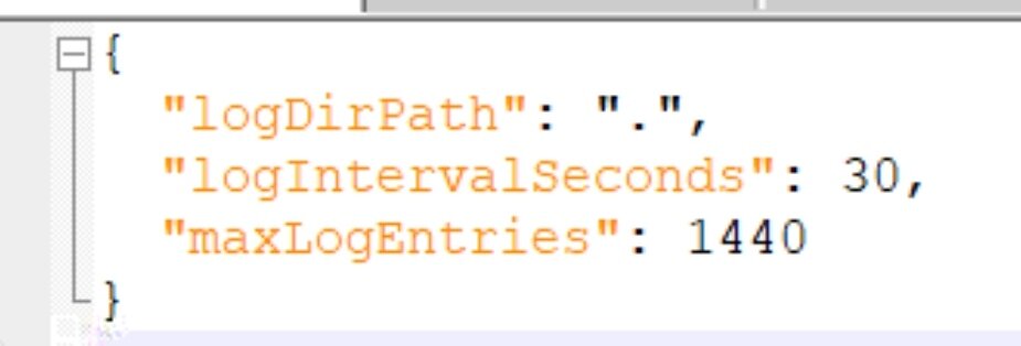

Τελικά τότε που χρησιμοποιούσα το προγραμματακι είχα αυξήσει τη συχνότητα δειγματοληψίας στο διπλάσιο κρατώντας τα ίδια δείγματα οπότε πήγε στο 12ωρο με καλύτερη ανάλυση :

1 ώρα πριν, liakjim είπε
Και κάτι δεν μου καθόταν καλά.
Εγω το εχω στα 15 δλ/6ωρο

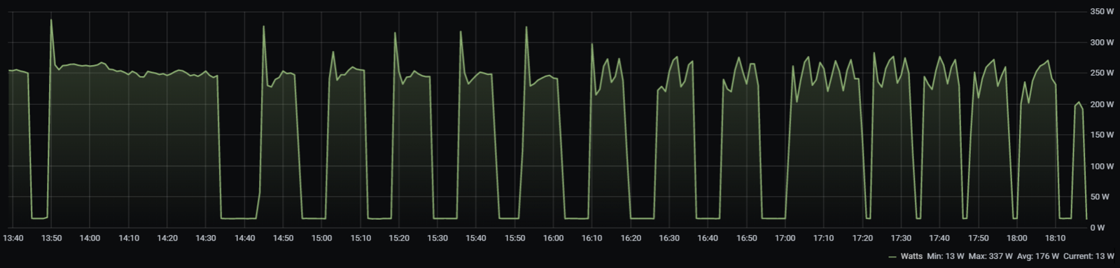

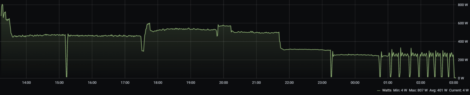

Παρακάτω κάποιες μέρες σε γράφημα
Εδώ σε μέρα που δεν είχε πολύ ζέστη.
Δεν το είχα ακόμα όταν είχαμε 38 -39. Από ότι καταλαβαίνω είναι "άνετο" σε θερμοκρασίες μέχρι 36.
Συνήθως το δουλεύω στους 28 και λιγότερο στους 27.

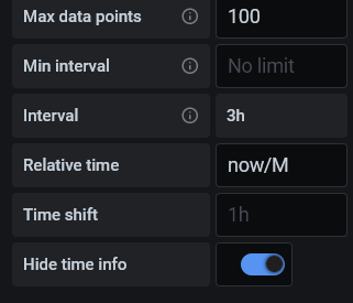

Έχει κάποιος ένα panel στο Grafana που να δείχνει σωστά την ημερήσια κατανάλωση από data του influxdb - tplink?

Στο grafana μπορείς να φτιάξεις ένα automation για να έχεις refresh ανά δευτερόλεπτο και να σου φτιάξει τις καμπύλες αντί για το default 30
Κάτι τέτοιο:
και έχεις τέτοιο αποτέλεσμα
1 ώρα πριν, nixi είπε
Τι εννοείς;
Αυτό ;
και αν το κάνει έτσι έχεις και μήνα
