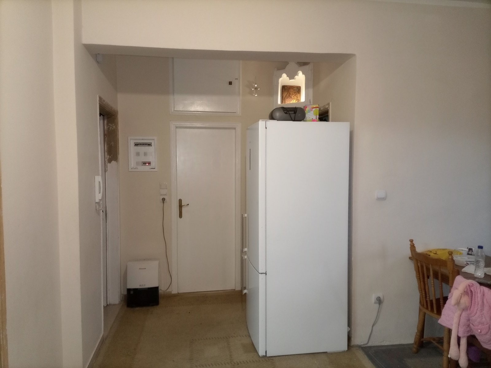

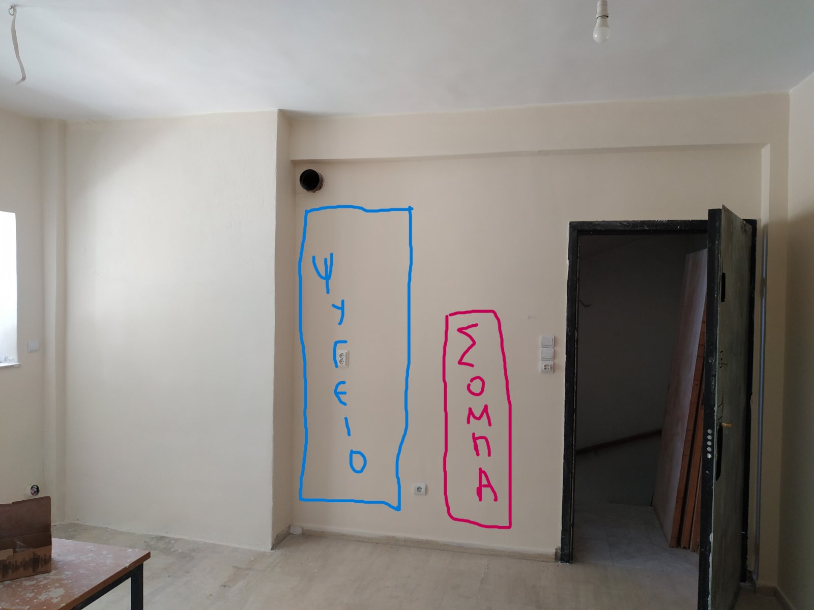

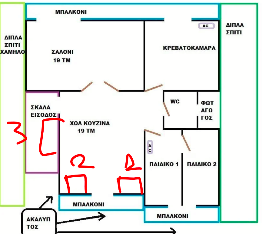

Αυτη ειναι η κουζινα οπως θα δεις δυσκολο η θεση 1 και 2 ακριβως διπλα απο το ψυγειο ειναι η σομπα το ψυγειο εχει παει απεναντι μεχρι να φτιαξω ενα τοιχακι αναμεσα στην σομπα και στο ψυγειο για μονωση του ψυγειου.
Να το βαλω πανω απο την κεντρικη εισοδο αλλα απο πισω ειναι η σκαλα που θα βγει η εξωτερικη μοναδα;
Να το βαλω πανω απο την πορτα και παραθυρο της κουζινας θα τραβαει τις μυρωδιες του απορροφητηρα.

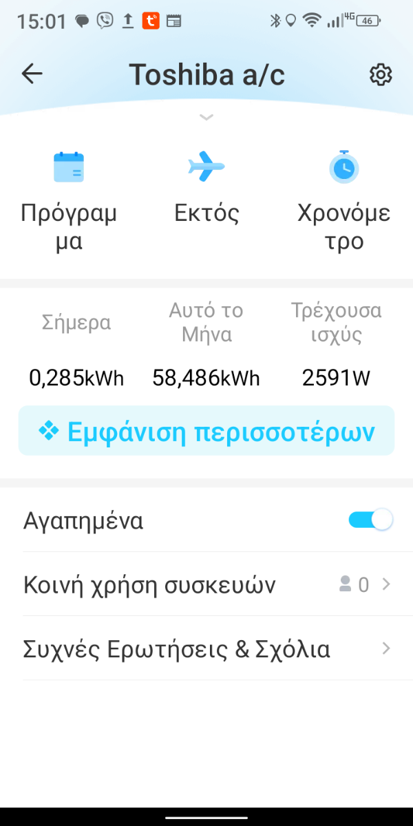

Θηρίο ... Έχω μετρήσει ampere αλλά όχι κατανάλωση. Θα πάρω κάποια στιγμή επαγωγικο shelly  για να μου φύγει η απορία. Το αρνητικό του είναι ο θόρυβος άλλα μάλλον η εγκατάσταση είχε θέμα. Τοτε δεν υπήρχε το θέμα στο insomnia....
Δεν ξέρω αν είναι οκ το θερμόμετρο αλλά τη ζέστη τη νοιώθεις... Ελπίζω να μπορέσω να μετρήσω και το daikin αυριο, αλλα η αίσθηση δεν το δείχνει. Για αυτό σε ρώτησα αν εβαλες θερμόμετρο

Έχω μετρήση ampere αλλά όχι κατανάλωση. Θα πάρω κάποια στιγμή επαγωγικο shelly  για να μου φύγει η απορία.
'Αστο καλύτερα 😅

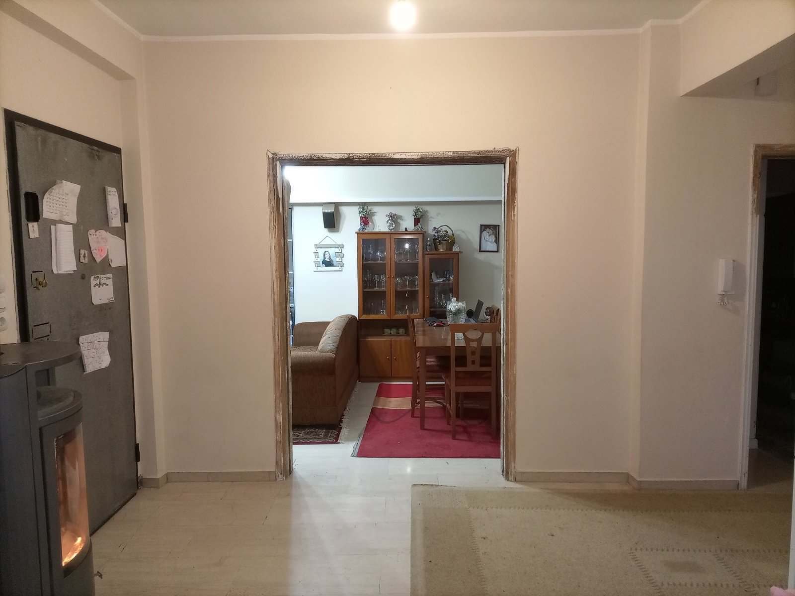

Δυστυχώς το άνοιγμα της πόρτας είναι μικρό και το ύψος χαμηλό, δεν νομίζω να δουλέψει το κόλπο. Θέλει άλλο κλιματιστικό το σαλόνι.

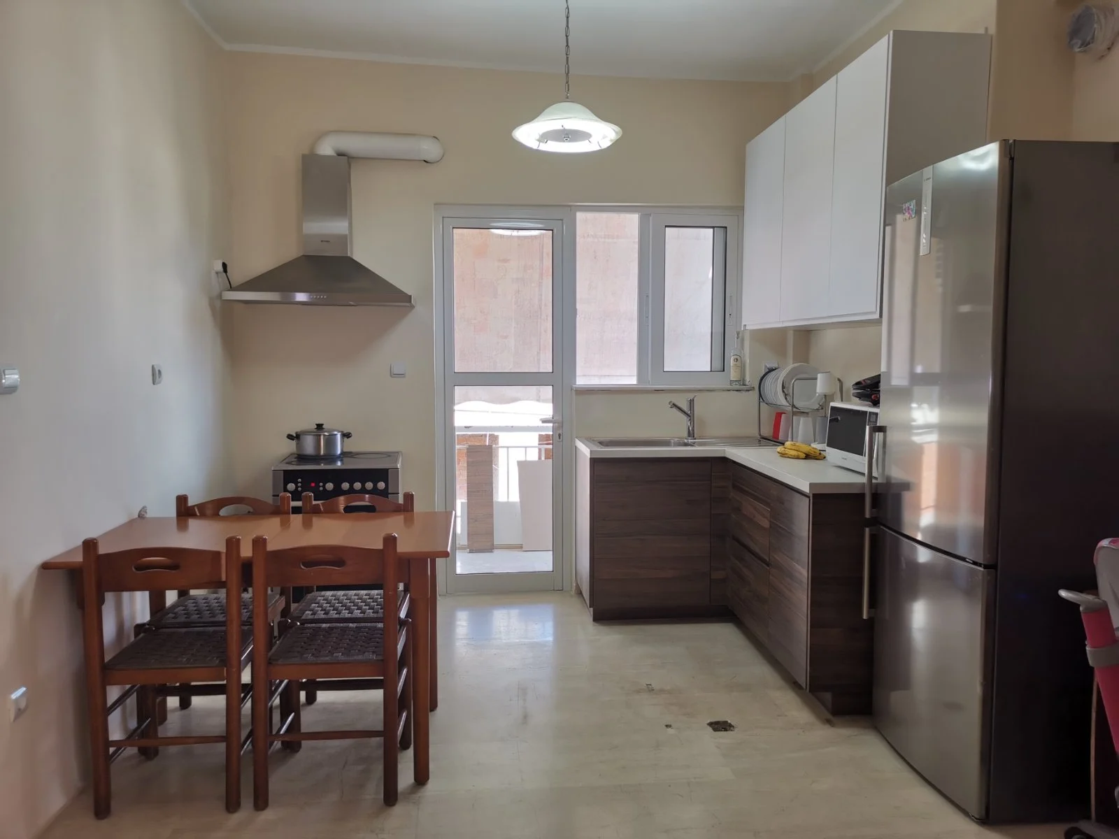

Αν δεν με ξεγελάνε τα μάτια μου, ο χώρος της κουζίνας είναι πιο μεγάλος από το σαλόνι. Νομίζω θα θέλει μεγαλύτερο από ότι αυτό μιας και έχει και τον προθάλαμο.
Ας πουν και οι πιο ειδικοί, αλλά θα έβαζα ένα 18άρι και άνω (yukai 18Κ ή 24Κ) στην κουζίνα στη θέση 2 (πάνω από το παράθυρο της κουζίνας) ή πάνω από το τραπέζι της κουζίνας και σε 2ο χρόνο ένα 12άρι στο σαλόνι.
