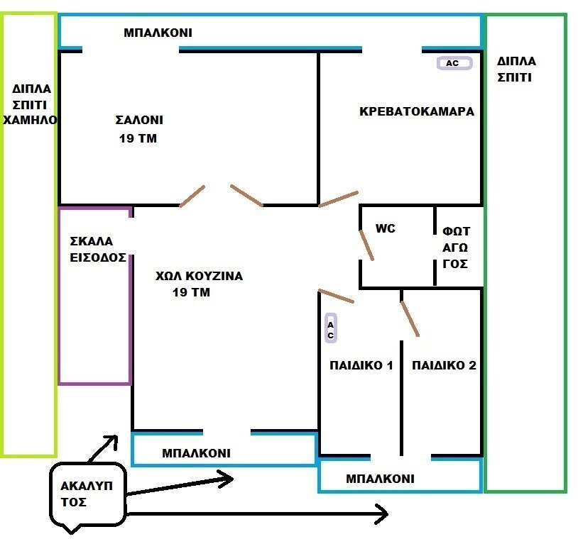

Επειδη πριν λιγο πληρωσα 140 για ενα κυβικο ελια εχω αρχισει να σκεφτομαι την λυση κλιματιστικου για θερμανση στο σαλονι και στο χωλ κουζινα που ειναι ενας χωρος. Η διπλη πορτα στο σαλονι εχει βγει γιατι μετα την φωτια απετυχε η προσπαθεια επισκευης, φυσικα μπορω να τις βαλω παλι.
Το σπιτι δεν εχει μονωση εχω ταρατσα απο πανω χωρις μονωση και αυτη και απο τις 4 πλευρες μονο στην μια εχω διπλα μου σπιτι οι αλλες τρεις ειναι στο αερα. Το σπιτι δεν ειναι δικο μου δωρεαν παραχωρηση απο πεθερικα και δεν ξερω αν τελικα θα γινει δικο μας γιατι εκτος απο την γυναικα μου εχουν ακομα δυο παιδια.
Εχω ΚΟΤ Β και νυχτερινο ρευμα. Να παρω ενα 24αρι η 2 12αρια;

24αρι είναι υπερβολή, αν βάλεις πόρτες δύο 12αρια σε σωστή θέση μην χτυπάνε π.χ. προς τον νεροχύτη ή προς τον καναπέ γιατί στην ψύξη θα είναι θέμα. Αλλιώς 18αρι να χτυπάει προς το χωλ/κουζίνα.
Εδω μου βγαζει το προγραμμα οτι θελω 32 για 18 βαθμους και 28 για 17 βαθμους.

Βάλε δύο 12αρια Daikin.
8 λεπτά πριν, Kozanitis1 είπε
@LLLEFTERIS μήπως στο εργαλείο έβαλες στους τοίχους καμία μόνωση, ενώ παλιά θυμάμαι έβαζαν αυτό το άσπρο φελιζόλ 3εκ?
Εχει διπλο τουβλο και κενο ενδιαμεσα και εκει εχω τρελαθει που δεν εβαλαν τιποτα μεσα.

φίλε μου δυστυχώς με κενό ανάμεσα στα τούβλα, αυτό το σπίτι δεν πρόκειται ποτέ να ζεσταθεί οικονομικά..
