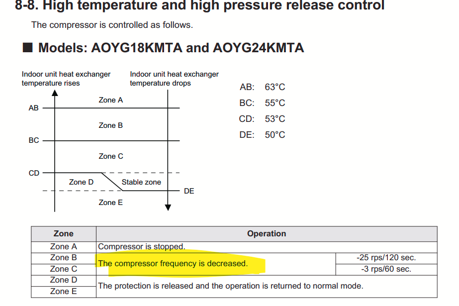

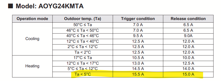

Λοιπόν, μήπως είναι προστασίες;
πχ το edge (18-24Κ) λέει:
επίσης υπάρχει και προστασία του συμπιεστή:
Δεν έχω των daikin, αλλά ίσως είναι κάτι αντίστοιχα.
προστασια των εσωτερικων πλαστικων ναι αλλα με ταυτοχρονη αδυναμια μεγαλυτερου ογκου αερα ( ισως στα ακριβα της σειρας εχει πιο μεγαλη παροχη και σε συνδυασμο με το μεγαλυτεο τυχον στοιχειο, θα δω το perfera μετα, μη τα θελουμε και ολα στις φτηνες σειρες!, κλειδωμα ειναι εμμεσο)...

Στις υψηλές εξωτερικές θερμοκρασίες πχ το Shorai, όντως ρίχνει την κατανάλωση του λόγο του Release Control (40C και πάνω). Ωστόσο στις χαμηλές θερμοκρασίες αυτην την "πτώση" κατανάλωσης που εχουν/δείχνουν τα πινακάκια δεν την έχω δει. Και -5C έξω θα φτάσει τα 1800W κατανάλωση αν χρειαστεί.
Δεν έχω το sm του δικού σου, αλλά στο 18άρι edge έχει μικρή μείωση από 9.5 -> 9.0Α . Ίσως για αυτό δεν το έχεις δει. Λογικά όμως δεν θα πρέπει να βλέπεις πάνω από 9Α για κάτω από 5C (αν τα 9Α είναι ίδια με του shorai).
Πιο πιθανό είναι να πέσεις σε κόφτη θερμοκρασίας εσωτερικού στοιχείου.

Ας μην ξεχνάμε πως οι συμπιεστές είναι αντλίες που αυξάνουν την πίεση. Σε αυτή τη περίπτωση πρέπει να τους προστετεύσει κανείς από 2 πράγματα:
1. Υπερβολική διαφορά πίεσης εισόδου-εξόδου
2. Υπερβολική πίεση εξόδου γενικά (και το υπόλοιπο σύστημα)
Οι θερμοκρασία του εσωτερικού στοιχείου στην θέρμανση ουσιαστικά είναι συνδεδεμένη με την πίεση εξόδου του συμπιεστή, οπότε περιορισμός θερμοκρασίας μας προστατεύει από το 2. Για το 1. η διαφορά πίεσης είναι συνδεδεμένη με το ρεύμα που τραβάει ο συμπιεστής, οπότε περιορίζοντας το ρεύμα, περιορίζουμε το Δp.
