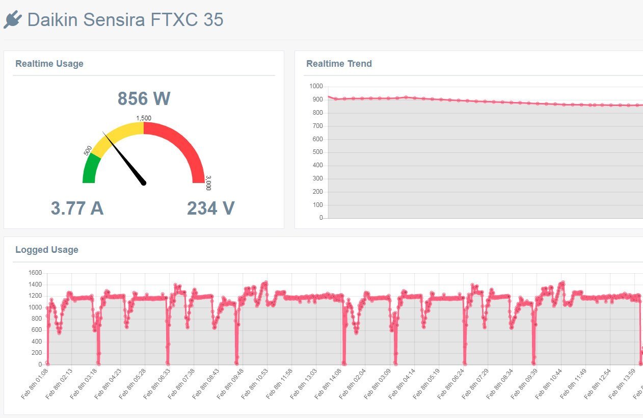

7 ώρες πριν, PhoneKiller είπε
 Γιατί τόσο χάλια το διάγραμμα όμως ρε παίδες? Ποια εξήγηση δίνετε?
Βάζει αέρα η τρύπα των σωληνώσεων μήπως;

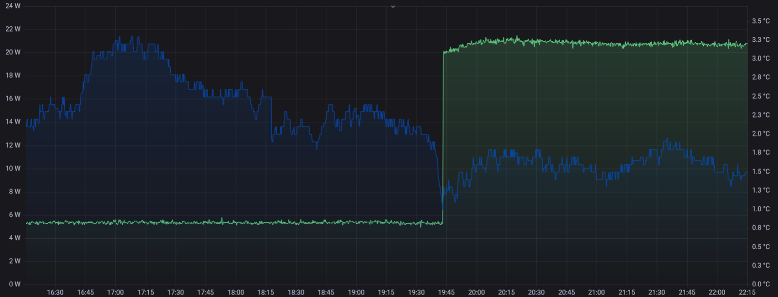

9 ώρες πριν, liakjim είπε
Fun fact No1:
Κάτω από τους 2C, το carrier ενεργοποιεί την αντιστασούλα γύρω από τον συμπιεστή όταν είναι κλειστό :
Το δικό μου πάντως δεν το κάνει αυτό. Παρόλο που εχθές είχα αρνητικές το βράδυ όπως και σήμερα κάτω από 2 έμενε σταθερά στην κατανάλωση αναμονής 2watt.
1 λεπτό πριν, plasTOST είπε

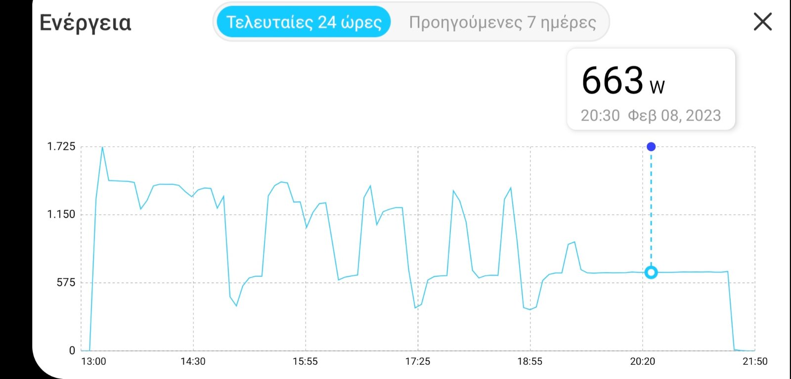

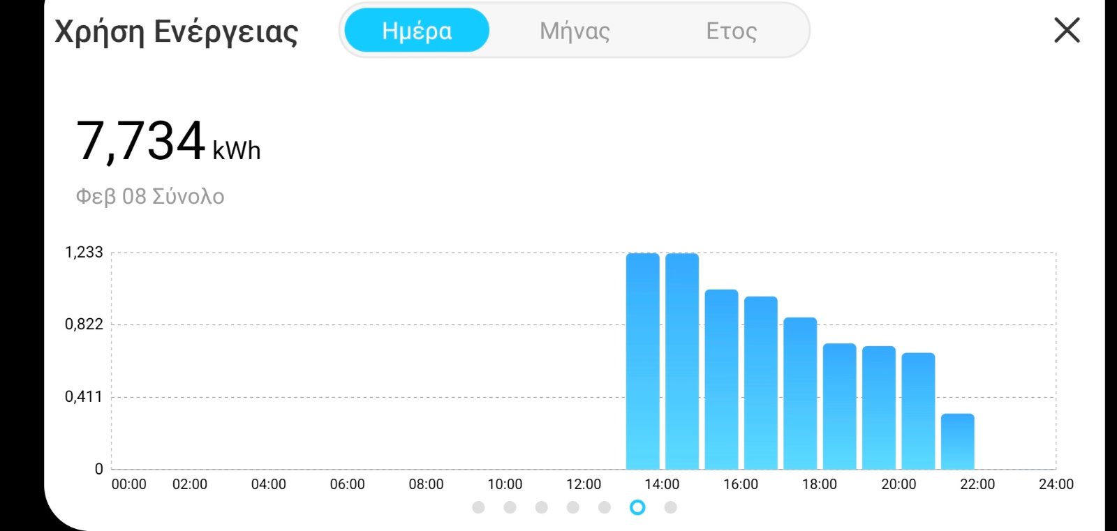

να βαλω και εγω ενα δειγμα απο τη λειτουργια του TCL Miracle II 12CHSA/VEI. δεν ξερω αν εχει καποια διαφορα με το /VE που υπαρχει στη σελιδα του κατασκευαστη γιατι δεν το εχω βρει πουθενα. να πω οτι το κλιματιστικο δεν το χρησιμοποιω σε 24ωρη βαση αλλα οποτε νιωθω οτι το χρειαζομαι.χθες προμηθευτηκα μια tapo και ειπα να κανω τη δοκιμη να δω τι καιει και πως λειτουργει.καποια στιγμη θα κανω και για το μοντελο σε 9αρι που εχω στο δωματιο των παιδιων.η εξωτερικη θερμοκρασια επαιζε απο 6-7 και η ζητηση μεσα στο κλιματιστικο στην αρχη ηταν 21 και μετα το εριξα στους 20 το τελευταιο διωρο που φαινεται οτι εξισορροπει με ανεμιστηρα στο αυτοματο σε ολη τη διαρκεια λειτουργιας του.ο χωρος ενιαιος γυρω στα 35-40 τετραγωνικα με διαδρομο που οδηγει στα αλλα δωματια.θερμοκρασια χωρου με δυο θερμομετρα σε δυο διαφορετικες θεσεις 20,5 σε αυτο που ηταν κατω απο το κλιματιστικο (χωρις να το φυσαει) και 20,5 στο αλλο στην αλλη ακρη του δωματιου χωρις να εχει επαφη και αυτο με το ρευμα αερα του κλιματιστικου.
οτι παρατηρησεις εχετε ελευθερα να τις πειτε. ειναι η πρωτη μου επαφη με inverter κλιματιστικο οποτε δεν εχω αποψη στο θεμα λειτουργιας καταναλωσης.
2263.97Watt
   1947.01KCal/h
       64.68Watt/m2
           55.63KCal/h/m2
Για 21c
Επεξ/σία από astrea966

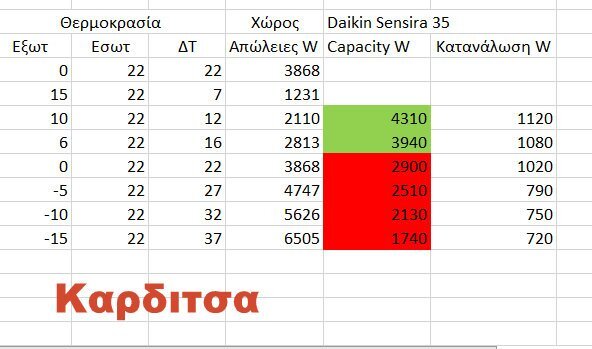

Αν μπορείς θύμησε μας , σε πόσες απώλειες με την εφαρμογή είναι το Daikin και σε ποια πόλη; Καταλαβαίνεις ότι ψάχνω να βρω τη φάκα έτσι; Γιατί με cop 3 να σε πάω στα 1200W, που δεν παίζει να είναι τόσο πολύ στους μηδέν και κάτω, ζεσταίνεις τον χώρο με μόλις 3600W; Και μάλιστα στους 22;
Να σου θυμισω, πως θεωρω αχρειαστο το να παρω κλιματιστικο για τις 5 η 10 μερες το χρονο που θα κατεβει κατω απο τα συνηθη καταγεγραμμενα χαμηλα.
Ιδου ο πινακας, που απλα στις περιοχες με κοκκινο το capacity κατα τον κατασκευαστη δεν επαρκει, εμενα φτανει μεχρι 2-3 βαθμους κατ αυτον.
Ετσι με ανεβασμενη ζητηση, παιρνουμε τις εφεδρειες του MAX και εγω το παω 1200w σερι τις ωρες που δεν θα επαρκουσε.
Αυτο πες με καλυπτει αλλους 2 βαθμους προσθετα απο οτι λεει  ο κατασκευαστης.
Βαλε και την αδρανεια των στοιχειων του χωρου και ειμαι καλυμμενος για ακομη 2-3 βαθμους, αρκει να ειναι για μη συνεχομενες μερες σταθερο, εμενα δεν παιζει εδω τοσο πολυ γιατι δεν ειμαι σε κανα βουνο η ιδιαιτερα κρυο μερος.
Ας εχει και -10 την νυχτα, θα με κρατησει η αδρανεια χωρου και την ημερα με τον ηλιο η την θερμοκρασια των 5 και πανα, θα αναπληρωσω οτι τυχον εχασα.
Ολα αυτα προσωπικες σκεψεις κ εμπειριες, συζητηση γινεται εδω μεσα για τα πλην κ συν των επιλογων μας.
Εν κατακλειδι, θα μεινω με τους ειδικους στην επιλογη αντλιων θερμοτητας που εκει ρητα αναφερεται οτι καλυτερα τις ελαχιστες μερες του χρονου των ακραιων θερμοκρασιων να καις ακομη και αντισταση παρα να εχεις δυνατοτερη σε αυτες τις θερμοκρασιες αντλια. Προεχει η καλυτερη αποδοση στην πιο συνηθη θερμοκρασια και καλυψη μεχρι ενα συνηθες ελαχιστο κι οχι σπανιο ελαχιστο.
Ασε που η φακα μπορει ναναι και λαθος, δικο μου η του προγραμματος elith, (να υποθεσω απευθυνεται σε elithius σαν και μενα?) Animated GIF
Kαι στο τελος, αφου δεν καταφερε ο ψυκτικος να μου το κανει να μην αποδιδει ουτε τα μισα απο οσα λεει ο κατασκευαστης , κερδος εχω!

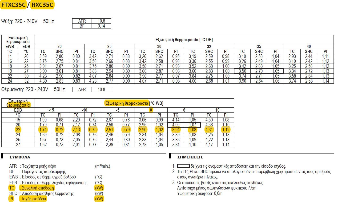

Οι δεξιά στήλες capacity και κατανάλωση από πού προκύπτουν;
42 λεπτά πριν, Specs είπε
Προσωπική εκτίμηση: τα πινακακια της Daikin ενσωματώνουν την απώλεια του capacity λόγω defrost.
Απορία: γιατί είναι τόσο χαμηλή η επιτρεπτή κατανάλωση; Είναι δυνατόν να έχει ταβάνι μόλις 790W στους -5C ; Δλδ αν πατήσω 30C ζήτηση δεν θα πάει παραπάνω;  Εσύ ο ίδιος είδες 1200W. Δεν είναι περίεργο;
@Rnd1978 τι λες;

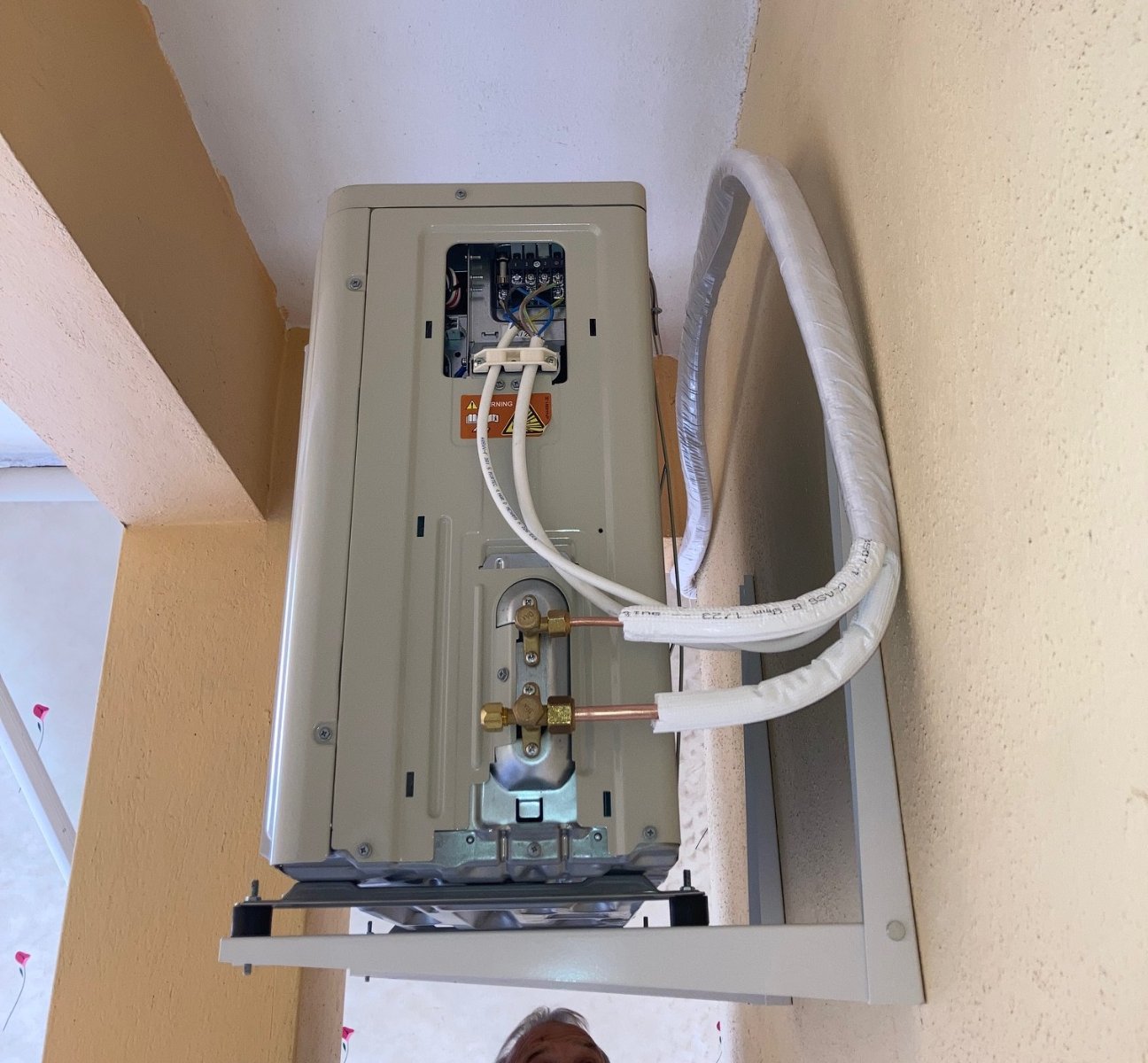

Και μια φωτο για την ωρα απο εγκατασταση, με τους ορους μου επιτελους...(του κατασκευαστη στα τεχνικα εννοω )
πανταχοθεν ελευθερο, βαση απο 18ρι για πλατη μακρια απο τοιχο κοκ
Τις απώλειες από τα 5 cm αμόνωτου χαλκού ποιος θα τις πληρώσει; 🤣 Μια χαρά είναι σε σχέση με αυτά που έχουμε δει, καλές μετρήσεις!
13 λεπτά πριν, liakjim είπε
@Rnd1978 τι λες;
Γιαυτο λεω πως υπαρχει αποθεμα ισχυος και δεν ξερω γιατι δεν το "εγγυωνται" στους πινακες τους, αυτο ισως ισχυριστουν οτι δεν ειναι αποδοτικο η δεν πρεπει να λειτουργει συνεχεια στα ορια του max, δεν ξερω.
Μακαρι να πιασουμε και -15 να δω και γω τι διαολο γινεται.
