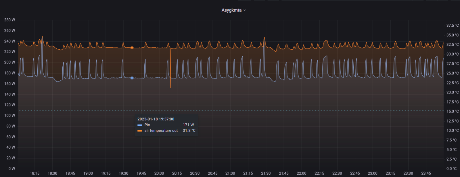

Το αν θα νιώσεις ρεύμα κρύου αέρα, είναι συνδυασμός θερμοκρασίας αέρα και ταχύτητας ροής.
Θα ακούσεις πχ κατόχους toshiba να ορκίζονται ότι δεν νιώθουν κρύα ρεύματα. Έχουν σχετικά χαμηλά watts, σχετικά χαμηλή θερμοκρασία πχ 35C αλλά μάλλον το κόλπο τους είναι η χαμηλή περιστροφή του μεγάλου ανεμιστήρα τους και άρα ταχύτητα ροής που τελικά δεν δημιουργούν θέμα.
Και το δικό μου kmta βγάζει 30-32C βαθμούς, αλλά έχει πιο μεγάλη μονάδα από το klca οπότε χαμηλότερη ροή άρα μικρότερη πιθανότητα να το νιώσεις. Αλλά όπως έγραψα πιο πάνω, τελικά ο ενιαίος χώρος των 60τμ χρειάζεται ροή για να γεμίσει.
Φυσικά όταν ένα 24Κ κλιματιστικό παίζει στα 170W σε θέρμανση, είναι αναμενόμενο ότι θα νιώσεις και πιο εύκολα κρύο ρεύμα (ευτυχώς το kmta πάει τέρμα κάθετα η περσίδα του οπότε είναι σχετικά σπάνιο). Εκεί βγάζει 32C
