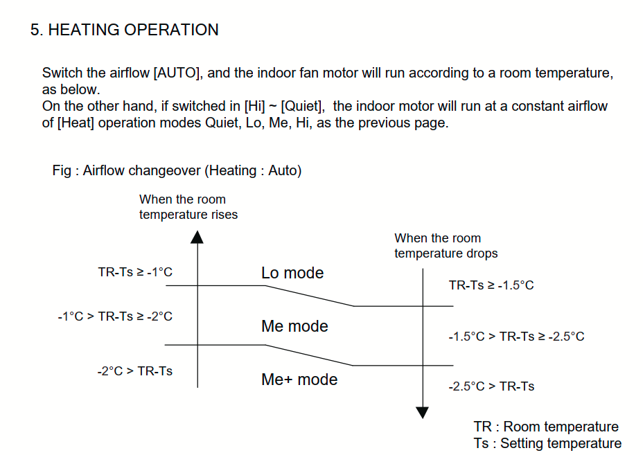

3. INDOOR FAN CONTROL
1. FAN SPEED
                    *Note
During Economy operation and operation mode is Fan, air flow is 1 step downs.
(Hi > Me, Me > Lo, Lo > Quiet, Quiet > Soft Quiet)
οποτε το high ΠΑΕΙ ΠΑΕΡΙΠΑΤΟ
Επεξ/σία από dimostr
1. FAN SPEED
                    *Note
O αστερίσκος είναι στη ψύξη/αφύγρανση...
50 λεπτά πριν, ethnik471 είπε
Το eco το λειτούργησα πρώτης φορά εχτές. Παρόλα αυτά το πρωί που ζήτησα 22 στο high με το eco ενεργοποιημένο ο ανεμιστήρας δουλεύει όντως στο high και ζεσταίνει το σπίτι...
Χάρη στο φίλο μας @Rnd1978, έχεις πια την πληροφορία που ψάχνουμε:
Οπότε κάνε πάλι το τεστ.
Βάλτο στο auto ανεμιστήρα, heating mode, eco off, θερμοκρασία ίση με τον χώρο. Πχ αν έχεις στα φίλτρα ψηλά στο θερμόμετρο 20, βάλτο στο 21. Άστο να δουλέψει και άκου τον ανεμιστήρα πως δουλεύει. Θα πρέπει να παίζει στο Low. Βάλτο και χειροκίνητα στο Low και άκου αν ακούγεται το ίδιο.
Μετά βάλτο στο 25. Αν δεν ανεβάσει στροφές ο ανεμιστήρας, τότε έχει βλάβη. Αν έχει βλάβη στείλε email στο σέρβις της fgeurope.
