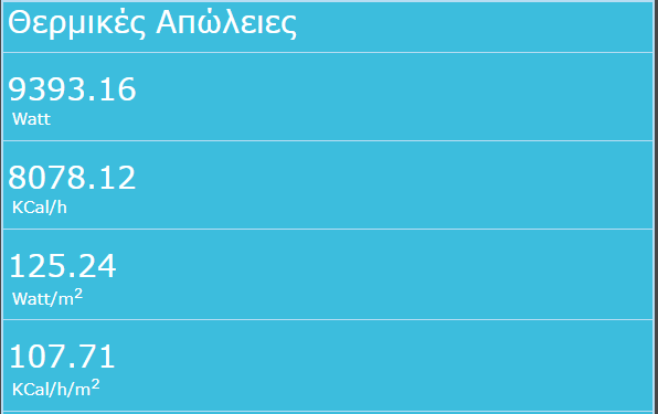

Ερωτηματολόγιο Αγοράς Κλιματιστικού
  1. Ποσό που διαθέτουμε: Έως €1300 τελική τιμή, είναι στο πρόγραμμα ανακυκλώνω / αλλάζω συσκευή.
  2. Αντικατάσταση: Ενός αρχαίου Fujitsu 12k btu. Πρακτικά όμως αντικατάσταση 3 θερμοσυσσωρευτών.
  3. Κατάστημα: Οποιοδήποτε είναι στο πρόγραμμα της επιδότησης.
  4. Χρήση κλιματιστικού: 90% για θέρμανση, 10% για ψύξη.
  5. Συχνότητα χρήσης πχ περιστασιακή ή αποκλειστική πηγή θέρμανσης κτλ:
  6. Χώρος: Σαλόνι και κουζίνα.
  7. Λαμία: http://www.emy.gr/emy/el/climatology/climatology_city?perifereia=Sterea&poli=Lamia
  8. Κριτήρια αγοράς: Πλήρης εγγύηση άνω των 5 ετών όπως στα Inventor & Toshiba. Ίσως εξαίρεση για Daikin.
  9. Κουφώματα αλουμινίου, 40 ετίας, διπλά τζάμια
  10. Συνημμένο.
Ευχαριστώ για τις οδηγίες!
Μάλλον βρίσκεσαι σε δύσκολη περιοχή από άποψη κρύου για να σε καλύπτει μόνο ένα δωδεκάρι στην ψυξη.
Μπορείς να μας πεις εξωτερικές θερμοκρασίες;

5 λεπτά πριν, Maurikycli είπε
Σωστά, κοιτάζω για 24άρι, σε Toshiba, Inventor, Daikin. Εμπειρικά, πιστεύω ότι οι θερμοκρασίες που παραθέτονται εδώ ισχύουν: http://www.emy.gr/emy/el/climatology/climatology_city?perifereia=Sterea&poli=Lamia
