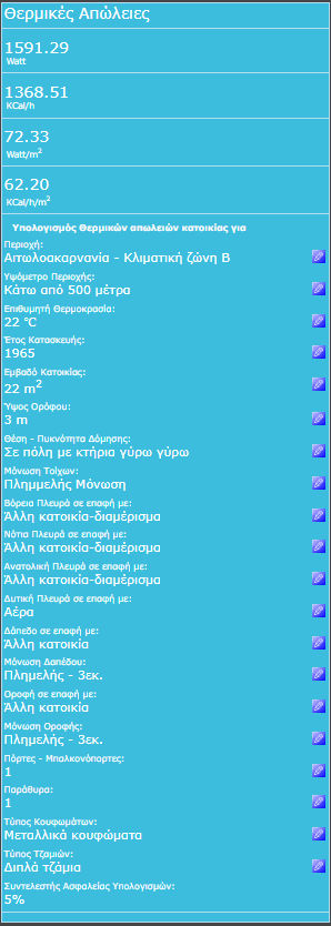

Καλησπέρα σας,
Ενδιαφέρομαι για την αγορά νέου κλιματιστικού σύμφωνα με τα παρακάτω
  1. Ποσό που διαθέτουμε : 650€
  2. Νέα αγορά ή αντικατάσταση παλιού.  Νέα αγορά
  3. Επιθυμητό κατάστημα ή τύπος καταστήματος: Αδιάφορο
  4. Χρήση κλιματιστικού: 70% ψύξη / 30% θέρμανση
  5. Συχνότητα χρήσης: Περιστασική καθώς υπάρχει καλοριφέρ στον χώρο. Το καλοκαιρι φουλ το μεσημέρι.
  6. Χώρος που θα τοποθετηθεί: Υπνοδωμάτιο - 22 τμ
  7. Τοποθεσία προσδιορίζοντας ελάχιστες και μέγιστες θερμοκρασίες: ΑΓΡΙΝΙΟ: N meteo.gr - Ο Καιρός
  8. επιθυμητά features: Mεγάλη εγγύηση, αθόρυβο
  9. Πληροφορίες περί μονώσεων, κουφώματα, ιδιαιτερότητες χώρου: Μέτριες μονώσεις. Δυτικός προσανατολισμός.
  10. ΥΠΟΛΟΓΙΣΜΟΣ ΘΕΡΜΙΚΩΝ ΑΠΩΛΕΙΩΝ ΚΑΤΟΙΚΙΑΣ (elith.gr)
Ευχαριστώ εκ των προτέρων

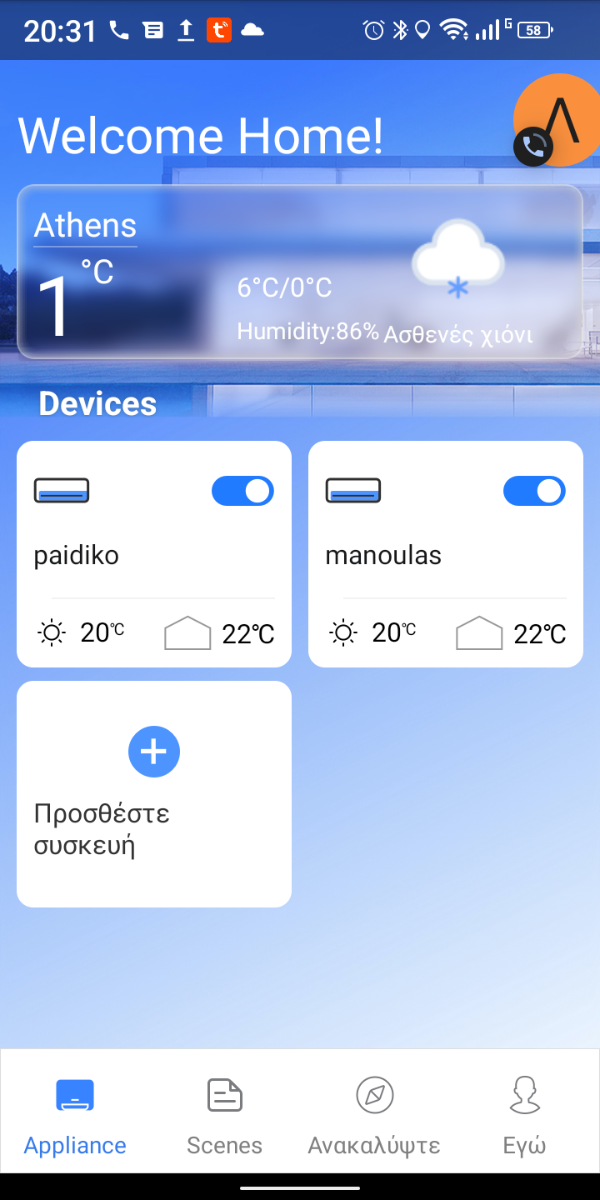

το 20 το εβαλα σημερα ......και τα αλλα 2 midea aurora και inventor legend 12αρια και αυτα 20 βαθμους ......δεν εχω θερμοκρασια χωρου αλλα σου παραθετω φωτο απο τους αισθητηρες των αλλων δυο μηχανηματων .......

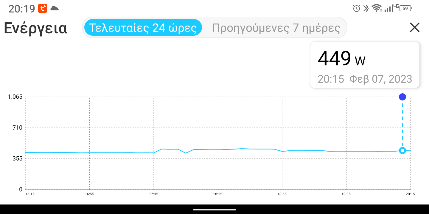

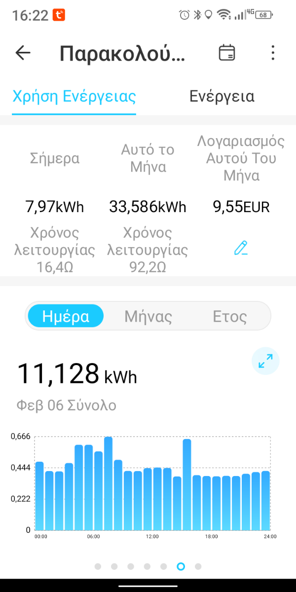

ολα αυτα που αναφερεις τα εχω......εγω εκαψα λιγοτερο απο το 13αρι,ειναι αθορυβο και το κοστος αγορας ηταν μιση τιμη.....την γραμμη απο τον πινακα την περασα εγω ,συνολικο κοστος 30 ευρω.....δες συγκριτικο καταναλωσης με ενα 13αρι λιγο πριν......
δεν καταλαβαινω με ποιο 13ρι το συγκρινεις (εχεις κ αλλο στον ιδιο ακριβως χωρο ? ) αλλα δεν εχει νοημα η περιπτωση που αναγκαστηκες να παρεις αυτο!
