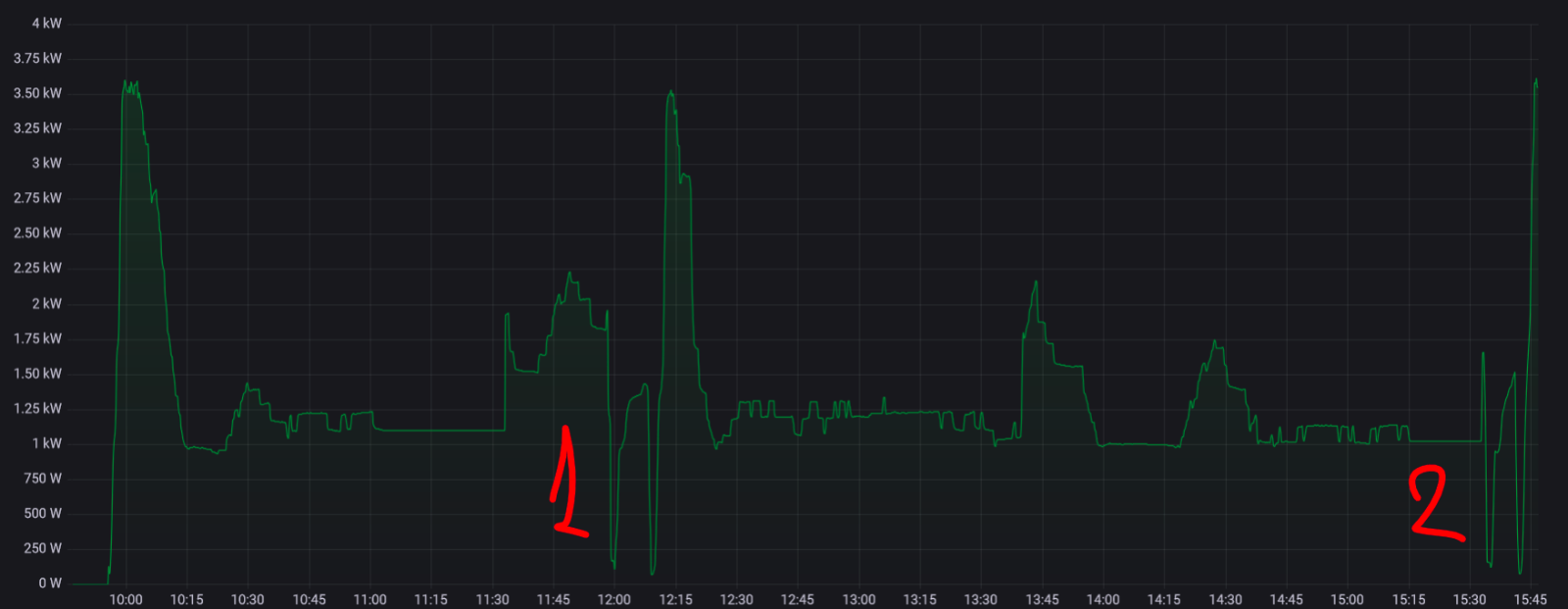

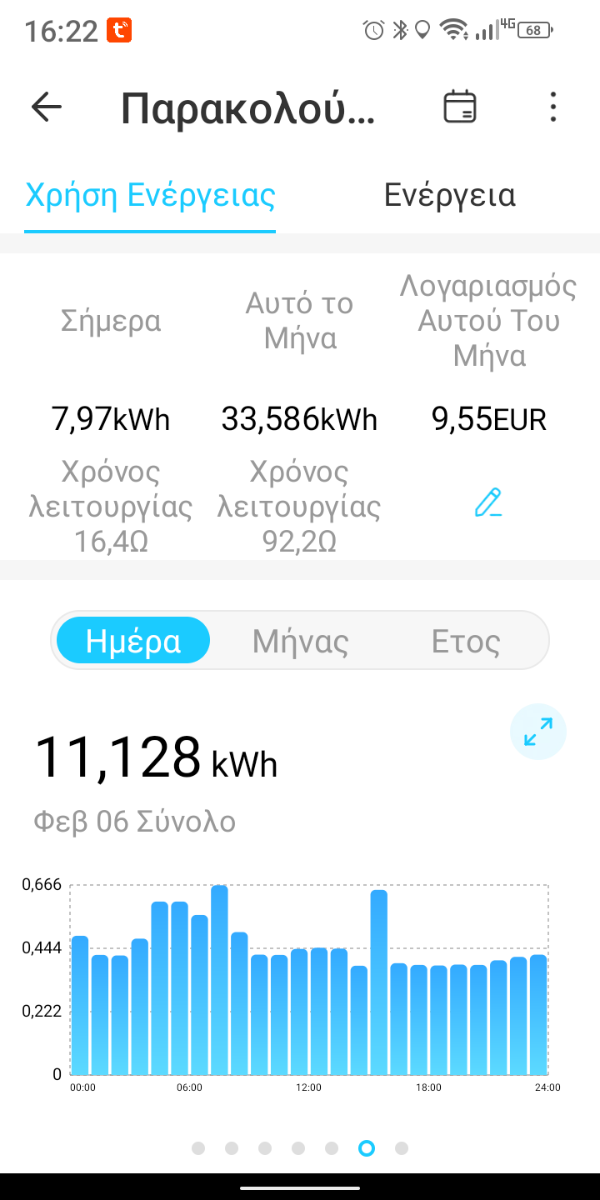

24 λεπτά πριν, apostolisep3 είπε
Εμ η κυρά μου θέλει 24 στο σαλονι να είναι με το κομπινεζον και ο άντρας λείπει στην ξενιτια και πληρώνει την ΔΕΗ.
Είδες η διαφορά του on-off από τα 1000W και το σταθερά 1000W;

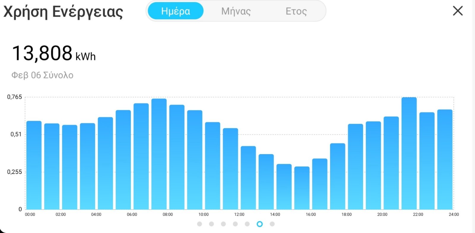

14 ώρες πριν, dal_kos είπε
Μεγάλες καταναλώσεις είπες; Πάρε εδώ διάγραμμα να "χαρείς"! Το συγκεκριμένο είναι 12000BTU

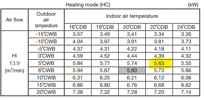

Ευχαριστώ! Πολύ VFM μηχανήμα αλλά το συγκεκριμένο στη θερμή ζώνη βγάζει 4,3 οπότε φοβάμαι θα πέσει ψιλομικρό.
Θα ήθελα μια άποψη για το Haier Tide Green Plus σε 24άρι, καθώς το βρίσκω στα 400€ τελική με το κουπονι και καποιους πόντους και το σκέφτομαι σαν πιο οικονομική εναλλακτική.
Επεξ/σία από dal_kos
13 λεπτά πριν, dal_kos είπε
Αφού βγάζει πάνω από 5.5KW στους +5C που θέλεις. Γιατί να πέσει μικρό;

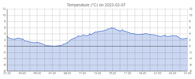

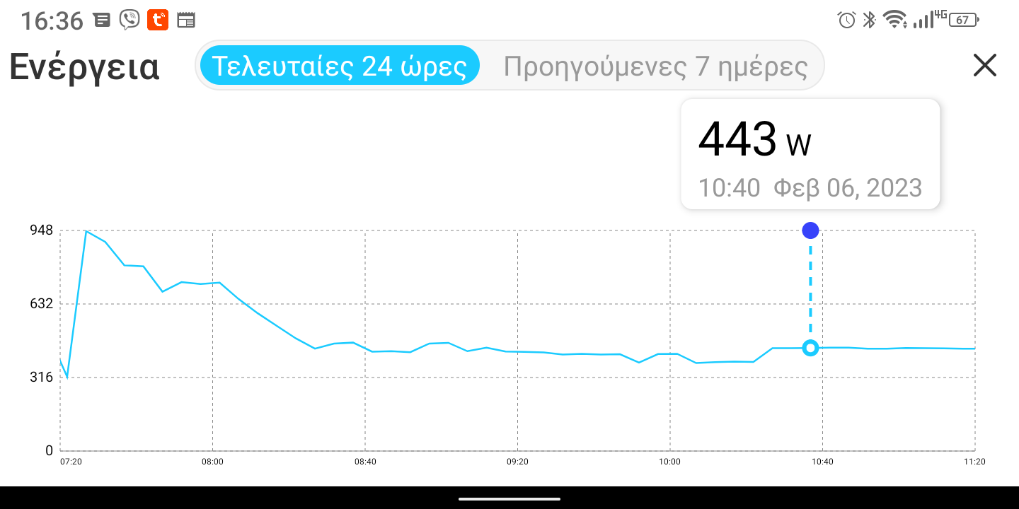

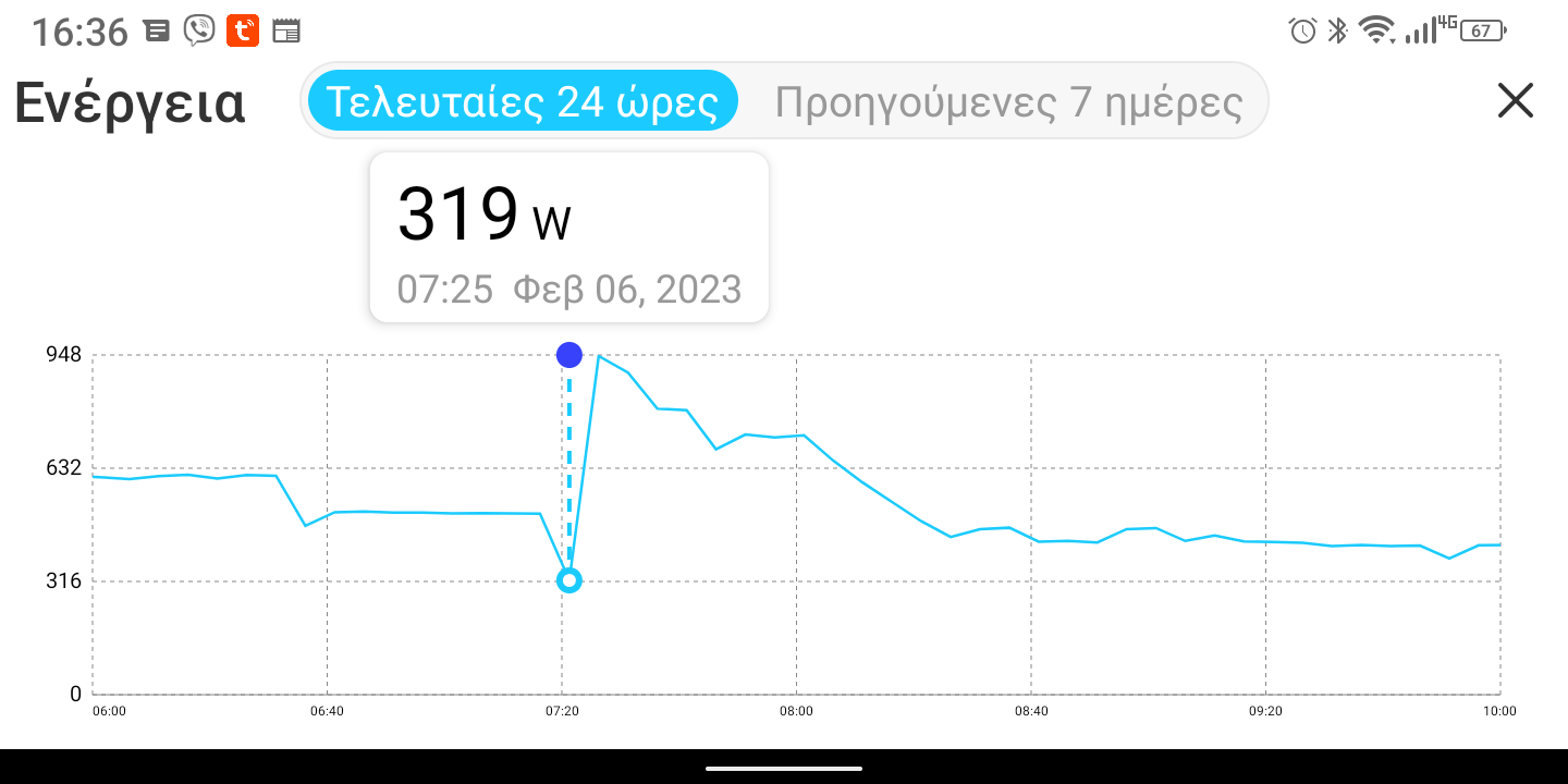

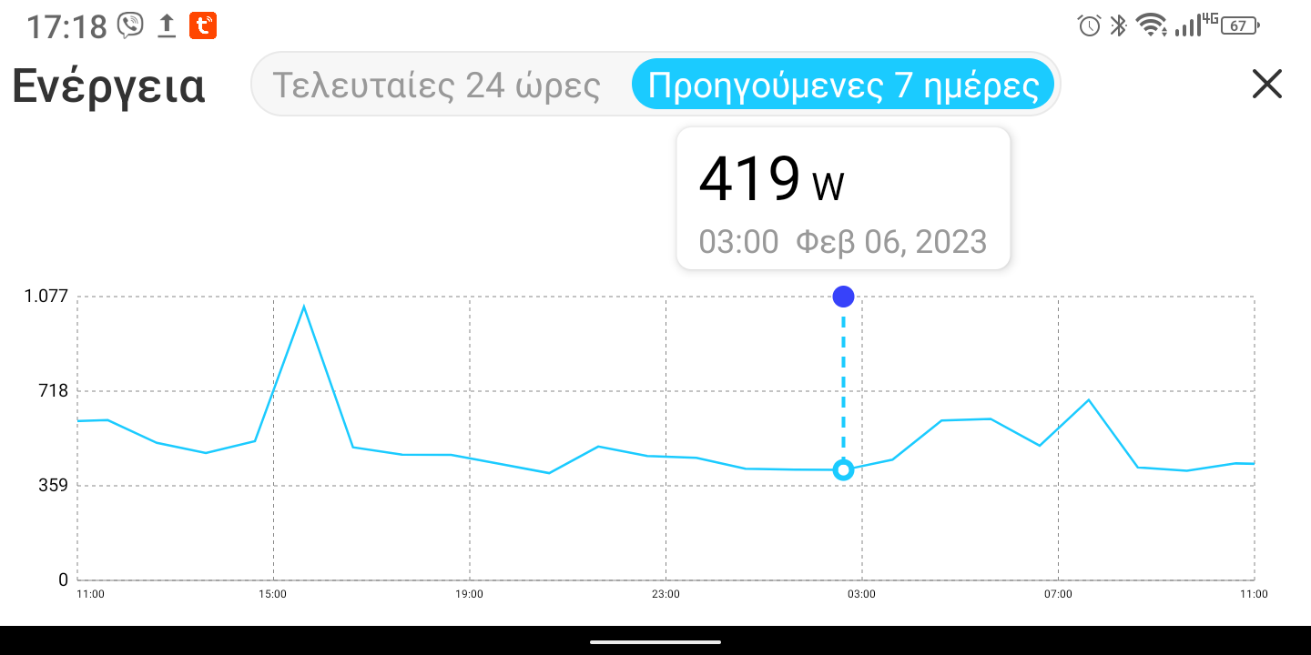

εγω κοιμομουν ....αυτο δουλευει μονο του.......επιλεγμενη θερμοκρασια 20 .....

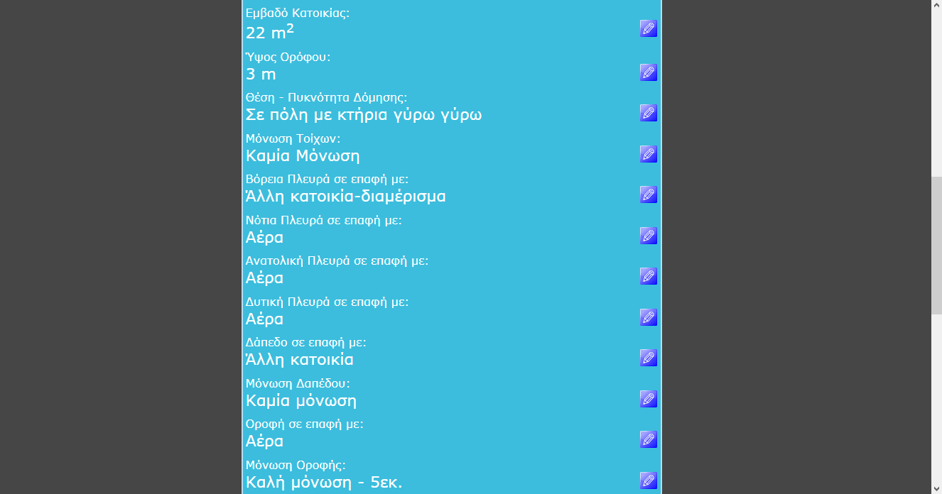

1 ώρα πριν, marmaris είπε
δυστηχως για εσας υπαρχω εγω .......σοβαρα υπερδιαστασιολογημενος ......αλλα με λιγοτερη καταναλωση !!!!!

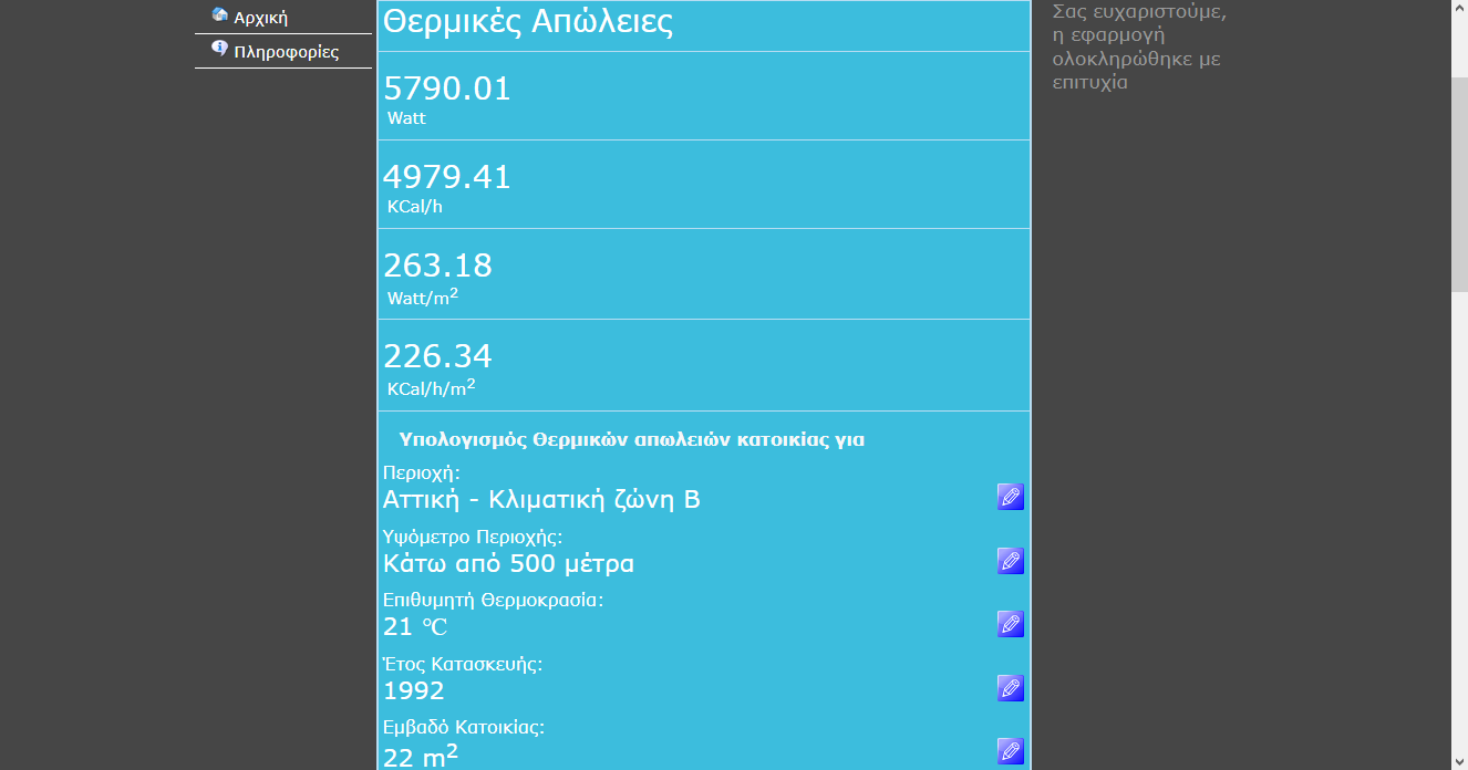

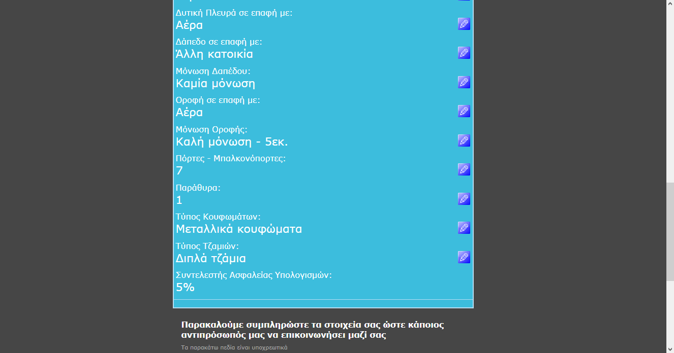

Γιατι θεωρεις οτι εισαι Υπερ-διαστα... ?
εχεις 7 κουφωματα σε 22 τετραγωνικα μετρα ???
σοβαρα το ρωταω , δεν θυμαμαι αν εχει συζητηθει κατι ιδιαιτερο για τον χωρο.
Το οτι θεωρεις οτι η καταναλωση πεφτει με το μεγαλυτερο , ας το αφησουμε για αργοτερα, αφου βρουμε ποσο χρειαζεσαι πραγματι, ποσο ζητας στο χωρο και ποσο παιρνεις κλπ
