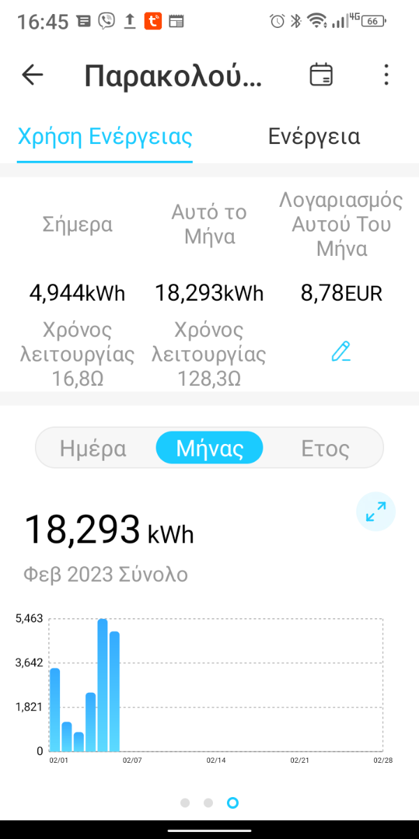

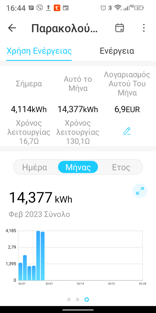

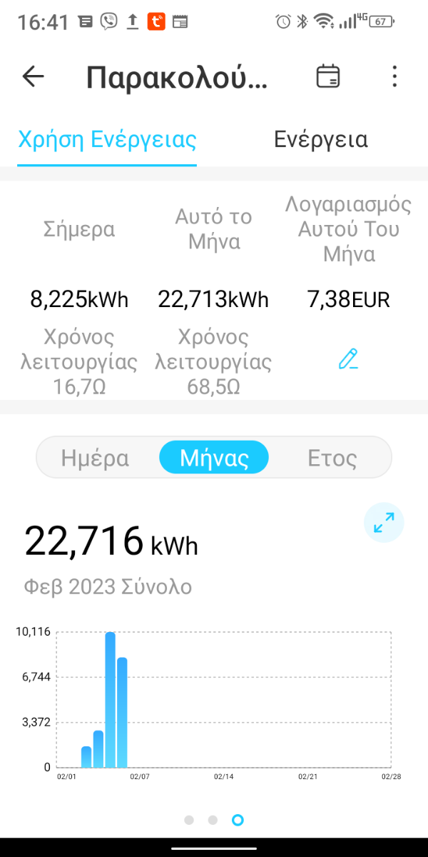

Όχι, εννοώ εάν το ένα και το δύο έκαψαν αυτές τις KW με τις ίδιες ώρες λειτουργίας. (Πχ και τα δύο ήταν ανοιχτά για 10 ώρες)
Μιλώ για καταναλώσεις 24 ωρών για την χθεσινή μέρα. Το έγραψα! Μόνο το τρίτο κλιματιστικο δούλεψε λιγότερες ώρες! Εχω και τα σχετικα διαγραμματα από το tapo!
Επεξ/σία από spyros.s
28 λεπτά πριν, spyros.s είπε
Ναι το είδα ότι το έγραψες. Απλά μου έκανε εντύπωση που το 16αρι έχει 4πλασια κατανάλωση από το 9αρι και είπα να το επιβεβαιώσω

Γιατί σου κάνει εντύπωση; Το ένα ζεστάνει ενιαίο χώρο σαλονιού τραπεζαρίας και κουζίνας συν το διάδρομο για τις κρεβατοκάμαρες δηλαδή σχεδόν 50τμ. Το άλλο κρεβατοκάμαρα 16 τμ με μπάνιο μάστερ μέσα άρα 12 καθαρά. Στον πρώτο χώρο είναι η είσοδος που μπαινοβγαίνουν όλοι ενώ η κρεβατοκάμαρα ανοίγει ελάχιστα συγκριτικά. Βάλε και οποίες απώλειες από απορροφητήρα μπαλκονόπορτα πόρτα κουζίνας και παράθυρο κουζίνας και αμέσως καταλαβαίνεις ότι το χαορι έχει τετραπλάσιο χώρο να ζεστάνει με θεωρητικά λιγότερη από την διπλάσια δύναμη....Δες και αυτά
