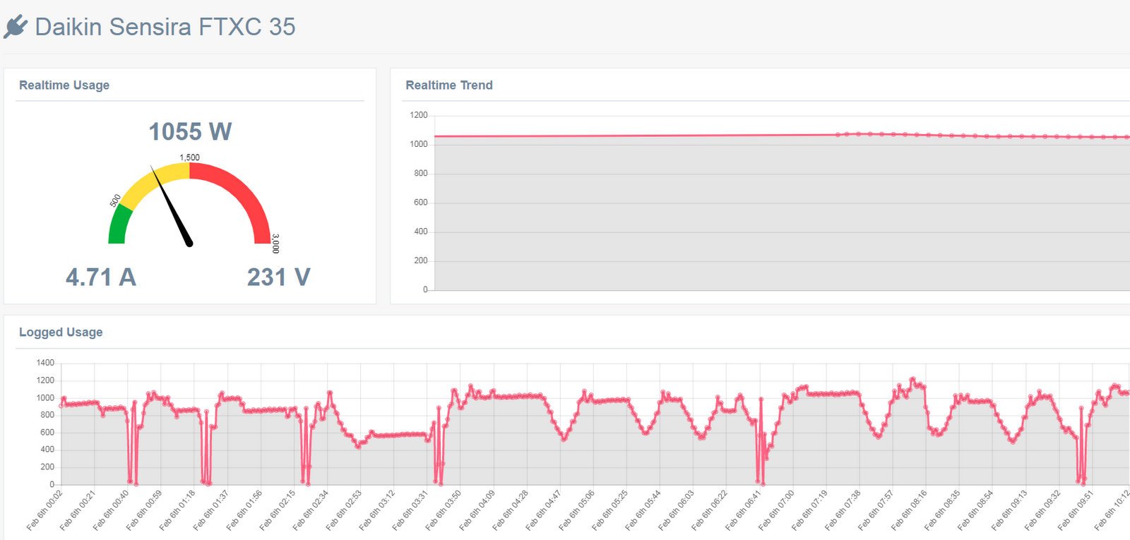

To ζορισα αρκετα την νυχτα που επαιξε -2 για λιγες ωρες , παραδοξως οταν αυξησα την ζητηση στους 26 και στο auto fan στις 3,30 που πηγα για υπνο αραιωσαν τα defrost.
Δειχνει να  εχει κι αλλα περιθωρια ισχυος, ισως αποψε που θα εχει πολλες ωρες μειον, να τα χρειαστουμε.
6 αποψυξεις συνολικα απο μεσανυχτα ως τωρα, αλλα τι αξια εχουν 8 λεπτα συνολικα απωλειων ?
Για γραψτε ποσο διαρκει σε εσας που συμβαινει η αποψυξη να εχουμε μια ιδεα, γιατι διαφερει σαφεστατα.
ανάλογα 3 με 7 λεπτά

Επιτελους, ενα 24ωρο με μεση 4,9 οC. Και ετσι εχω δυο defrost σε αποσταση 3 ωρων 1,5 ώρας αποψε.
Με αφετηρια το πρωτο εννοουσα, γιατι ειχε ηδη βγει το επομενο μεχρι να το ποσταρω.
Δες το με λιγο 'κολλημα' πως ηταν
αν και γενικα με τοσο μικρη διαρκεια δεν λεει κατι, ειναι αστειο, ετσι κανουν αλλα ?
ιδωμεν τι θα ποσταρουν αλλοι επ αυτου

Από ότι θυμάμαι από περυσι, 5 μέχρι 8 λεπτά κρατούσε ο κύκλος στο Fujitsu. Καθυστερούσε περισσότερο όχι όταν είχε χαμηλή θερμοκρασία αλλά όταν η υγρασία ήταν πολύ ψηλά πχ 88-90%.
Σήμερα το edge 24 άνοιξε 07.00, έκανε απόψυξη στις 08.00 , μετά στις 09.30 και μετά στις 10.40. Και τα τρία είχαν διάρκεια από 5 έως 8 λεπτά.
Τα πρώτα δύο με 0 βαθμούς εξωτερική, το τελευταίο με 1,5 βαθμό.

SRK80 ενα defrost 27 ωρες λειτουργιας διαρκειας 12 λεπτων , εξωτερικες συνθηκες 0 με -2 και 95+ υγρασια

Νομίζω ότι εύκολα καταλήγουμε ότι τα defrost είναι κυρίως θέμα που είναι τοποθετημένη η εξωτερική. Τα μισά toshiba δεν κάνουν καθόλου defrost και τα άλλα μισά καθε 3 και λίγο..
Το δικό μου edge 10αρι δεν έχει κάνει ακόμη, αλλά και η θερμοκρασία δεν έχει πέσει κάτω από 2 βαθμούς, είναι και νοτιοδυτικά προσανατολισμένο. Αντίθετα το gree 12αρι που είναι δαπέδου αλλά 8ετιας, είναι πλήρως προστατευμένο σε καλυμμένη βεράντα, δυτικού προσανατολισμού, έκανε σήμερα στις 06:50 ένα defrost , για 10 λεπτά.
