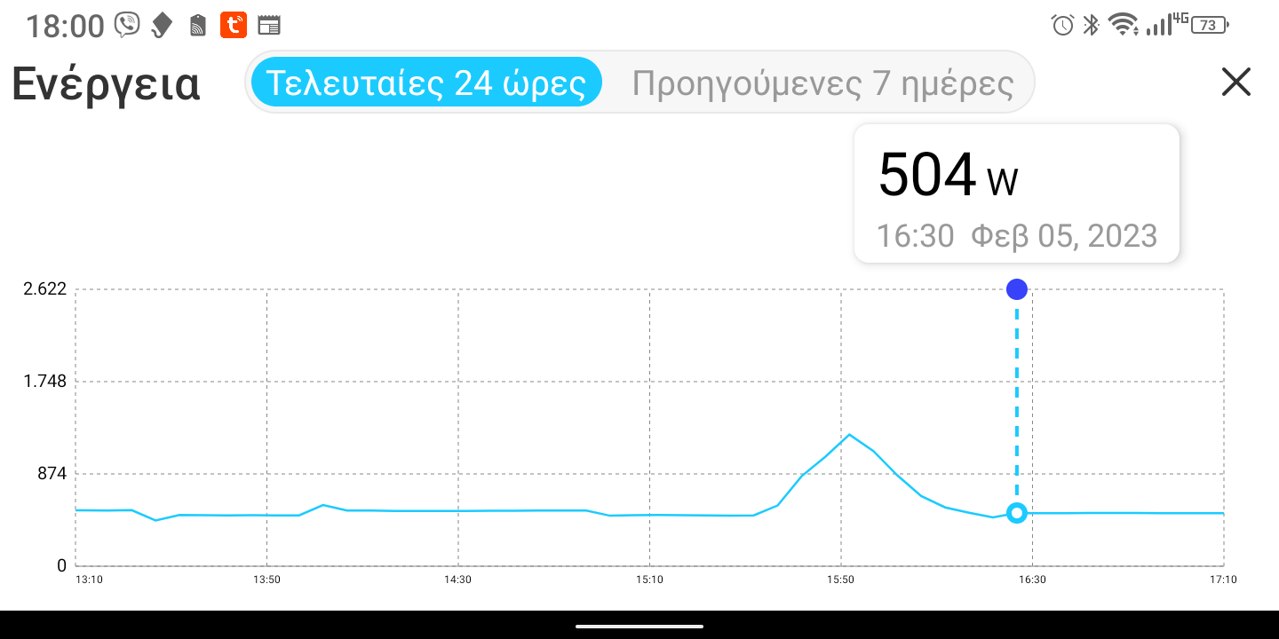

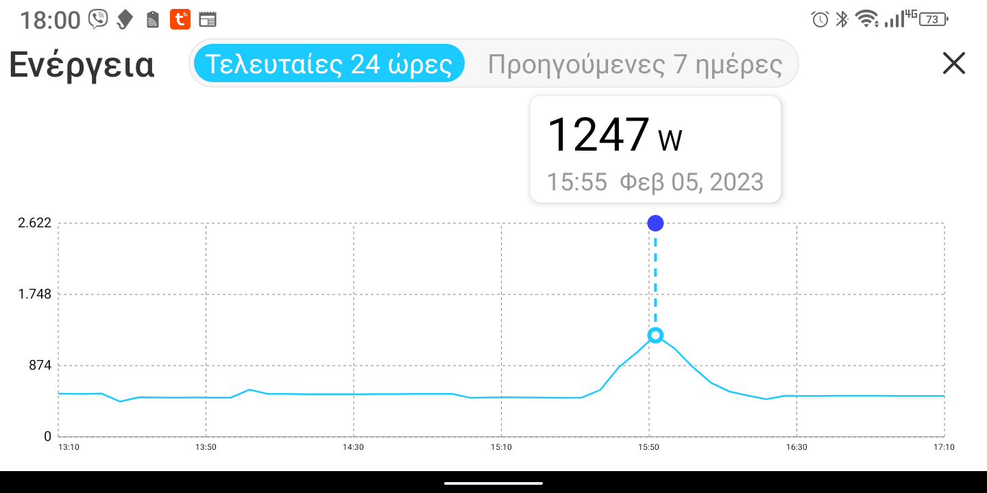

Στην δευτερη καμπυλη λοιπον Fan Max, η ισχυς ανεβηκε μεχρι τα 1200w για λιγο και για να μην υπερβει το οριο στο εσωτερικο στοιχειο, "εστρωσε" στα 1080w με θερμοκρασια αερα 49,7 οC , με αποτελεσμα να εχει ετσι εξοδο (capacity) 5,36Kw !!!
Δηλαδη 36% ΠΑΝΩ απο την ονομαστικη τως 3,94kw.
Eχει τετοια αποθεματα αραγε για πιο μεγαλη διαρκεια απο οτι το τεστ που το αφησα για κανα 20λεπτο ? (εσκασα! και το χαμηλωσα )
Η daikin λέει nominal, οπότε υπάρχει η Max και υπάρχει και η στιγμιαία τύπου powerfull. Οπότε είναι μάλλον λογικό να βλέπεις παραπάνω από τη nominal.

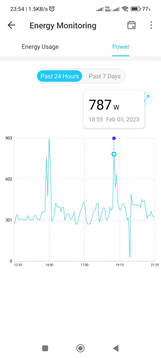

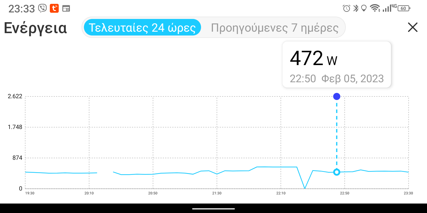

Καλησπέρα. Εδώ βλέπεται defrost?? Δεν μπορώ να τα καταλάβω….
Hisense 18
Ίσως αυτό που είναι κατά τις 6μμ να είναι. Χάλια η ανάλυση των 5΄ της tapo, αλλά τι να κάνεις.
Αμα τραβήξει την ανάλυση θα φανεί τι είναι

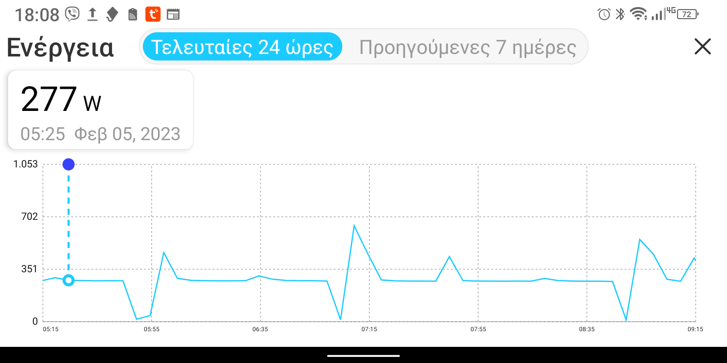

Επιτελους, ενα 24ωρο με μεση 4,9 οC. Και ετσι εχω δυο defrost σε αποσταση 3 ωρων αποψε. Συνηθως ως τωρα εκανε ενα καθε ξημερωμα.Βαζω πλωρη να το ζορισω κι αλλο, για να δω αν θα πυκνωσουν τα defrost κι αλλο και κυριως να δω ποσο ακριβως διαρκουν, οποτε ο ανεμιστηρας στο max για να τον ακουσω να κλεινει να μετρησω χρονο...
