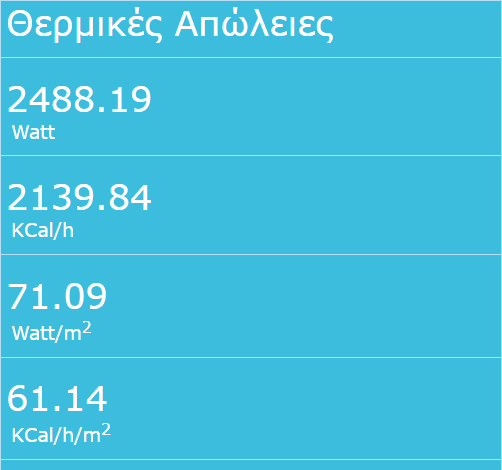

4 λεπτά πριν, dimostr είπε
https://www.elith.gr/calc/st1.php
για κοιτα τι απωλειες θα σου βγάλει εδώ θα σε βοηθήσει πολύ πιστεύω

2 λεπτά πριν, for4 είπε
αυτά τα αποτελέσματα μου έβγαλε αλλά δεν ξέρω τι σημαίνουν.
https://convertlive.com/el/u/μετατροπή/βατ/σε/βρετανικές-θερμικές-μονάδες-ανά-ώρα#2488
οι απωλειες είναι για 9 αρι οποτε νομίζω ότι ξεχνάς το 18αρι
5ωρα το θέμα είναι η διαρρύθμιση και πως θα σε βολέψει 1 κλιματιστικό
Επεξ/σία από dimostr

  1. Ποσό που διαθέτουμε : 500€
  2. Νέα αγορά
  3. Επιθυμητό κατάστημα ή τύπος καταστήματος (προτιμώ με δόσεις με πιστωτική)
  4. Χρήση κλιματιστικού (ψύξη / θέρμανση, θα είναι η μοναδική πηγή θέρμανσης)
  5. Συχνότητα χρήσης ( αποκλειστική πηγή θέρμανσης)
  6. Χώρος που θα τοποθετηθεί με προσδιορισμό: θα τοποθετηθεί στη σαλονοκουζίνα και θα έχει αντικρυστά πόρτα κρεβατοκάμαρας και τουαλέτας.
  7. Τοποθεσία προσδιορίζοντας ελάχιστες και μέγιστες θερμοκρασίες: (βοιωτία σχετικά πεδινά με αρκετούς βοριάδες, σπάνια χιονίζει ας πούμε -2 / 40)
  8. Απαραίτητα / επιθυμητά / αδιάφορα features: θα ήθελα σχετικά αθόρυβο
  9. Πληροφορίες περί μονώσεων, κουφώματα, ιδιαιτερότητες χώρου: πλήρης μόνωση μετά από εξ οικονομώ
  10. επισυνάπτω την εικόνα

6 λεπτά πριν, for4 είπε
  2. Νέα αγορά
