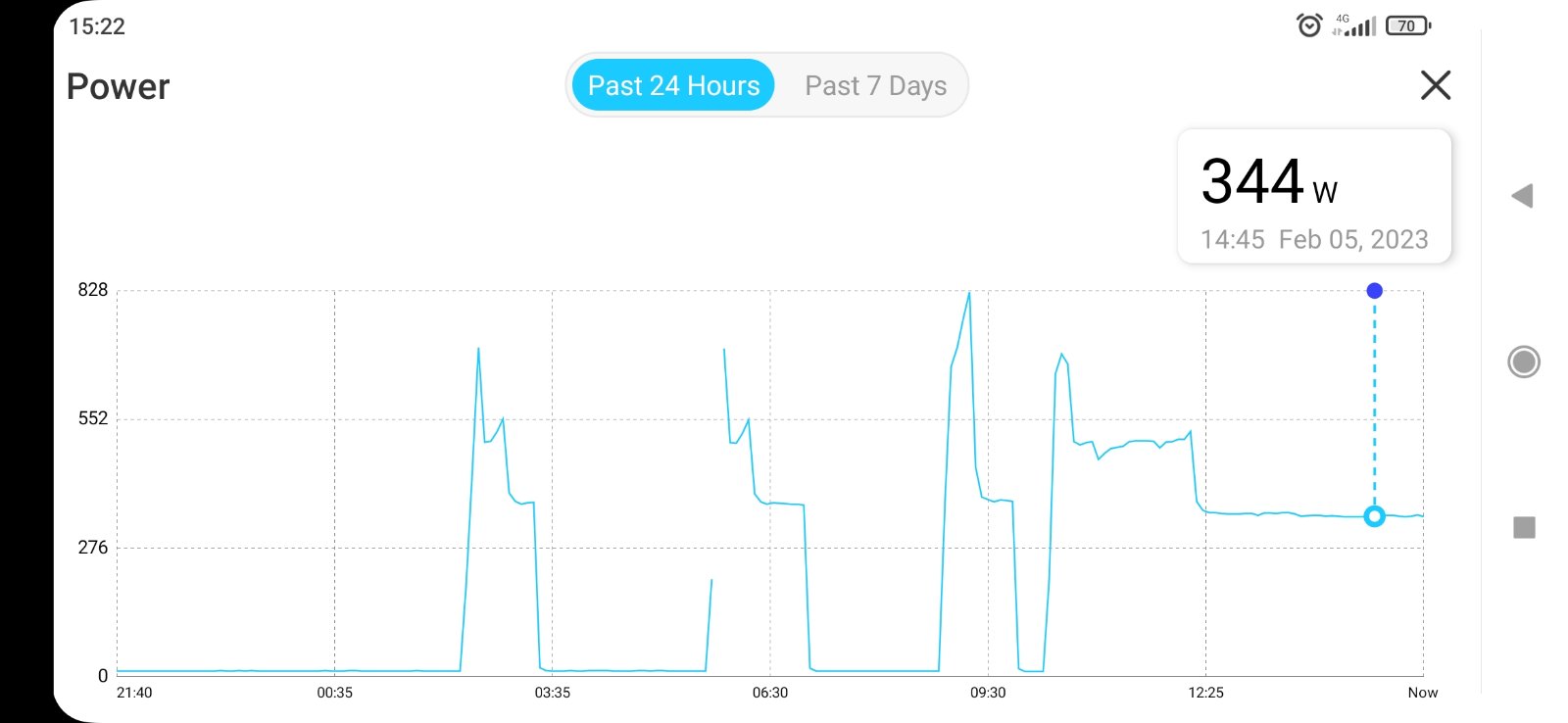

Σημερινά δεδομένα με το αρκετό κρύο. Το κουλό είναι ότι το παλαιό GREE 12K  δαπέδου με ifeel στο πολύ κρυο ( εξωτερική 4 βαθμούς) παίζει στα 340watt στο σαλόνι των 18 τμ! Και έχω ανεβάσει ένα βαθμό στους 22 η ζήτηση. Αντίθετα το υπνοδωμάτιο που είναι το πιο δύσκολο μαζί με το διαδρομο άρα σύνολο 20 τμ, από 220-240 που έπαιζε τώρα έχει ανέβει στα 320-340 watt και με ζήτηση 21. Για να δούμε τη νύχτα που θα πέσει στο 0 όπως λένε...

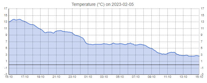

Είμαι Πάτρα. Η αλήθεια είναι πως έχουμε καλές θερμοκρασίες. Ο σταθμός αυτός είναι 2 χιλ μακρυά απο εμένα. https://penteli.meteo.gr/stations/patra-romanos/
Είναι πάνω απο 10 μέρες αναμμένο. Μου κρατάει την θερμοκρασία εκεί που θέλω. Στο 21 το βάζω και έχω 19 με 20 στον χώρο. Σήμερα ας πούμε το έχω στο 22 και έχω 20 βαθμούς και παίζει σε κατανάλωση όπως ποιο πάνω διάγραμμα απο εχτές. 0.270-0.320kWh την ώρα. Ίσως εαν το άλλαζα με ένα 18.000 BTU να κατέβαζα την κατανάλωση?

Τα σπίτια είναι ζεστά ακόμα. Μόλις χθες είχε 12-14 το μεσημέρι. Θα τα δούμε τις επόμενες ημέρες.

Ο γοογλης λέει 3 βαθμούς σε εμένα (Νέα Ιωνία, κοντά στο ΟΑΚΑ) και το atxc25c στο σαλόνι παίζει στα 250-270w.  Σε καλές μέρες παίζει στα 180-190w.
Δεν το κλείνουμε καθόλου αυτές τις μέρες και βλέπω ότι είναι στη χαμηλή ή μεσαία σκάλα ο ανεμιστήρας τώρα (πάντα στο Auto, ζήτηση 22).
Τις περισσότερες μέρες έκαιγε κάπου 3-3.5kwh και το μέγιστο που έχω δει σε ημερήσια κατανάλωση είναι 5.5kwh.
15τμ ο χώρος με απώλειες περίπου 11.000btu.
Εμένα σήμερα το edge 24 έχει κάνει 3 defrost δεκάλεπτα περίπου. Εξωτερική 2,5 βαθμοί. Μέσα κρατάει ενιαίο χώρο 45 τ.μ. στους 21 βαθμούς , με ζήτηση 22. Δεν ξέρω τι καίει, δεν έχω μετρητή στον πίνακα.
Το nuvelle 9 καμία σχέση με χθες που ήταν άψογο. Παίζει στα 350-400 watt και έχει κάνει 4 defrost παρόμοιας διάρκειας με το edge. Το δωμάτιο πάντως δεν πέφτει κάτω από 20 βαθμούς, ζήτηση 22.
