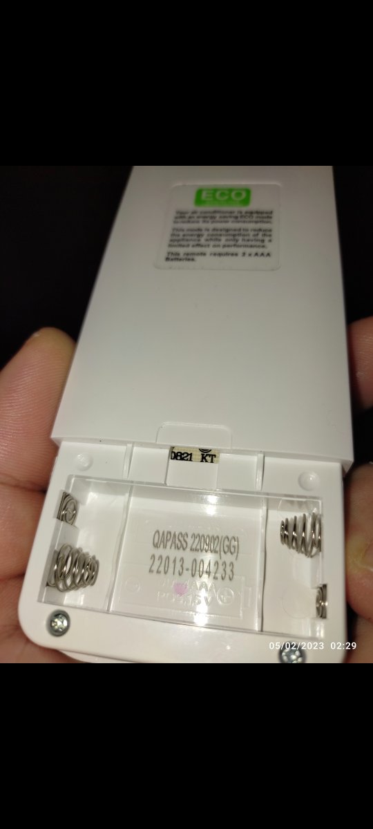

1) Θυμαμαι καποιος ειχε αναφερει οτι και τα Nuvelle ειναι φασον γνωστης εταιριας. Ξερουμε ποιας και σε ποιο μοντελο αντιστοιχουν;
2) Επισης απο τα οικονομικα φασον, υπαρχει καποιο που να ειναι αρκετα αθορυβο για υπνοδωμάτιο στα 12000btu? Τι εντυπώσεις έχουμε απο το nuvelle?
1) Γίνονται υποθέσεις ότι τα Nuvelle είναι φασόν AUX, ενώ ο liakjim είπε ότι η συμπεριφορά τους σε θερμοκρασίες κάτω από 10 βαθμούς θυμίζουν TCL. Ζήτησα απ'τον @PhoneKiller να ανεβάσει φώτο απ'τον τηλεκοντρόλ ή να μας δώσει τον κωδικό που αναγράφεται από πίσω... από εκεί ίσως βγάλουμε συμπέρασμα τίνος εταιρίας φασόν είναι. Πάντως ένα αρνητικό είναι ότι στα nuvelle απορρυθμίζεται το ifeel αν περάσει μια ώρα (?) ή το μπερδεύω με κάποιο άλλο κλιματιστικό;
2) Το sendo cronus που έχω δεν ακούγεται σχεδόν καθόλου στη 1η σκάλα (συγκριτικά με gree που ο θόρυβος του αέρα είναι αισθητός). Έχει και επιλογή silent mode (χαμηλότερη απ'τη 1η σκάλα) όπου δεν ακούγεται καθόλου η εσωτερική μονάδα (δουλεύει ο συμπιεστής σε χαμηλότερες στροφές οπότε χάνεις σε απόδοση και αυξάνεται η κατανάλωση).
6 λεπτά πριν, ekrepali είπε
AUX είναι.

Μία χαρά VFM είναι το 9αρι WiFi τουλάχιστον. Έχει και ένα που δεν έχει WiFi στην ίδια τιμή με χειρότερα νούμερα. Δεν ξέρω γιατί το έχει στην ίδια τιμή. Και τα μεγαλύτερα 12 18 και 24 φαίνεται να είναι τις ίδιας σειράς με αυτό. Το 9 WiFi φαίνεται να είναι τελείως διαφορετικό και στο design. Εδώ νομίζω μόνο για αυτό έχουμε μιλήσει και φαίνεται να δουλεύει ικανοποιητικά εκτός από το ifeel.
3 ώρες πριν, dimostr είπε
AUX
Το 9αρι WiFi. Τα άλλα δεν έχουμε feedback. Ίσως κάποιος να έβλεπε να νούμερα και να μας έλεγε μήπως του θυμίζουν και αυτά AUX.
2 ώρες πριν, ekrepali είπε
Κάποιος με AUX j-smart είπε πως έχει την ίδια συμπεριφορά με το δικό μας 9αρι Nuvelle. Αλλά και κάποιος με TCL όπως λες. Screenshot_2023-02-05-02-34-01-717_com_miui.gallery.jpg.611376c299cd522726078b29a05dcb5d.jpgScreenshot_2023-02-05-02-33-46-255_com_miui.gallery.jpg.4082bfd2cfceadce05de5b4588c707d2.jpgScreenshot_2023-02-05-02-34-12-331_com_miui.gallery.jpg.28593604bc9a120cbf88043a7ecc797a.jpg

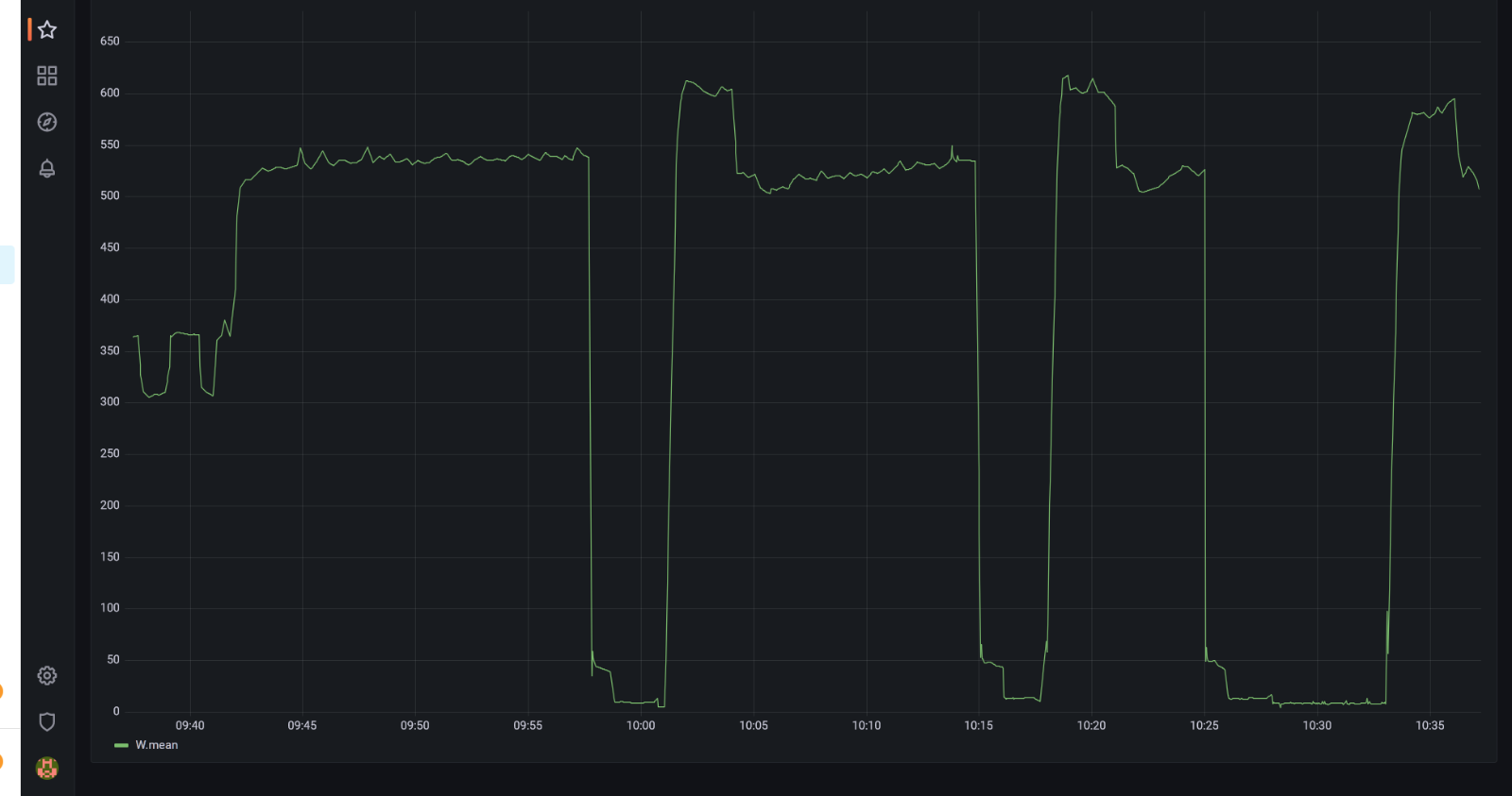

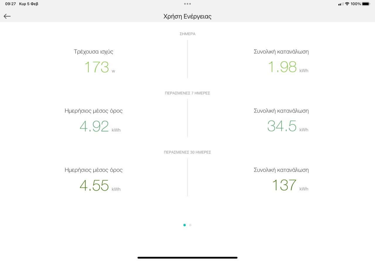

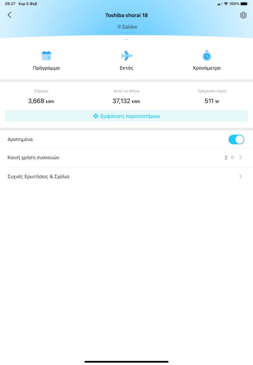

Μπορεί κάποιος παρακαλώ να μου πει εαν αυτή η κατανάλωση είναι καλή για 45 τετραγωνικά σαλονοτραοεζαρια ενιαίο χώρο πριν αντικαταστησω το 12αρι sensira που έχω τώρα εκεί με μεγαλύτερο? Γιατί νομίζω τελικά θα δω μεγαλύτερη κατανάλωση εαν το αλλάξω. Η θερμοκρασία που ανεβάζω με αυτήν την κατανάλωση στην διάρκεια της ημέρας είναι 20-22 βαθμοί. Το απόγευμα που φαίνετε στο γράφημα να πέφτει η κατανάλωση άναψα κεντρική θέρμανση πετρ. Εαν δεν ανάψω και έχει και χαμηλότερη θερμοκρασία έξω το πολύ να φτάσει στις 10-12kWh φαντάζομαι.

17 λεπτά πριν, PhoneKiller είπε

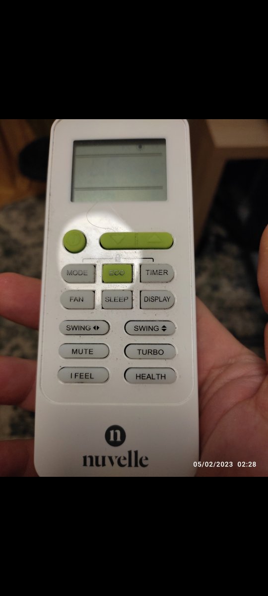

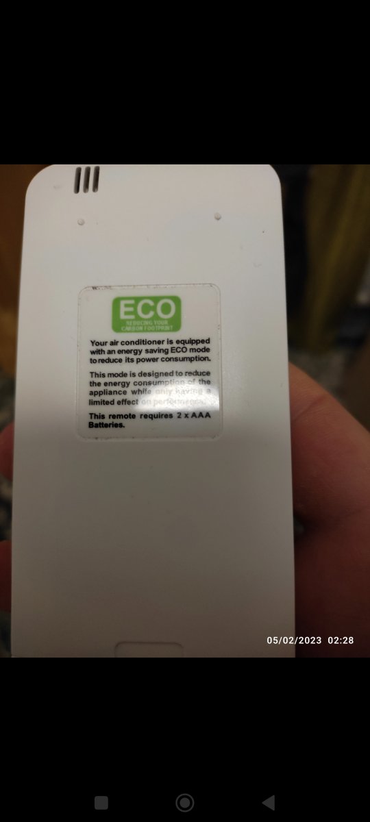

Το τηλεκοντρόλ μοιάζει με tcl ή κάνω λάθος;
10 λεπτά πριν, liakjim είπε
Δεν έχω ιδέα πως είναι τα tcl. Πάντως με του AUX  δεν μοιάζει. Νομίζω είναι ειδική κατασκευή δεν νομίζω να υπάρχει κάτι αντίστοιχο.
Αν σε καλύψει και στα κρύα... εμένα μου φαίνεται καλή η κατανάλωση.
περίπου τόση έχω με το sensira FTXC60 σε 12 ώρες ... (κατάστημα, με διακοπτόμενη λειτουργία και με αρκετές απώλειες)
58 λεπτά πριν, cpp είπε
Πολυ περίεργο που με μεγαλύτερο κλιματιστικό ίδιας μάλιστα μάρκας έχεις ίδια κατανάλωση για χώρο με μεγαλύτερες απώλειες. Μήπως ζητάς χαμηλότερη θερμοκρασία από εμένα? 18-19 βαθμούς?

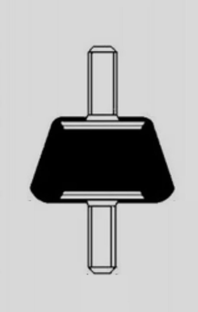

13 ώρες πριν, nk9 είπε
Γιατί όμως να γίνεται δουλειά με αυτές και όχι με εκείνες που μου έβαλε; Τι διαφορετικό έχουν κατασκευαστικά;
Για τους αποσβεστήρες κραδασμών, είναι σημαντικό η μεταλλική ράβδος να είναι ασυνεχής (φωτογραφία).
Δεν είναι καθόλου σίγουρο ότι τοποθετώντας τέτοια αμορτισέρ για κραδασμούς θα λυθεί το πρόβλημα που μας είπες, το σίγουρο πάντως είναι ότι η τοποθέτηση αυτών των κομματιών λάστιχου που έχεις ήδη βάλει είναι ίση με μηδέν .
Αξιζει μια προσπαθεια
