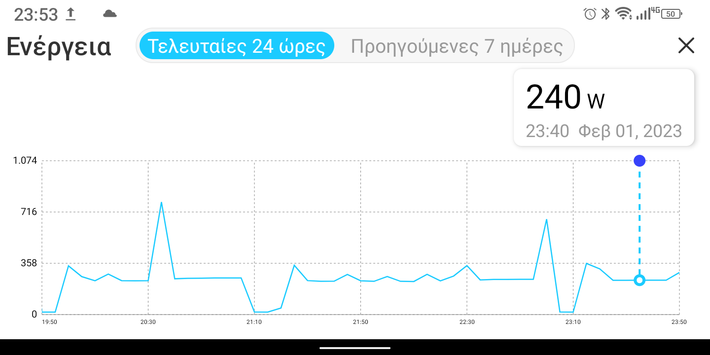

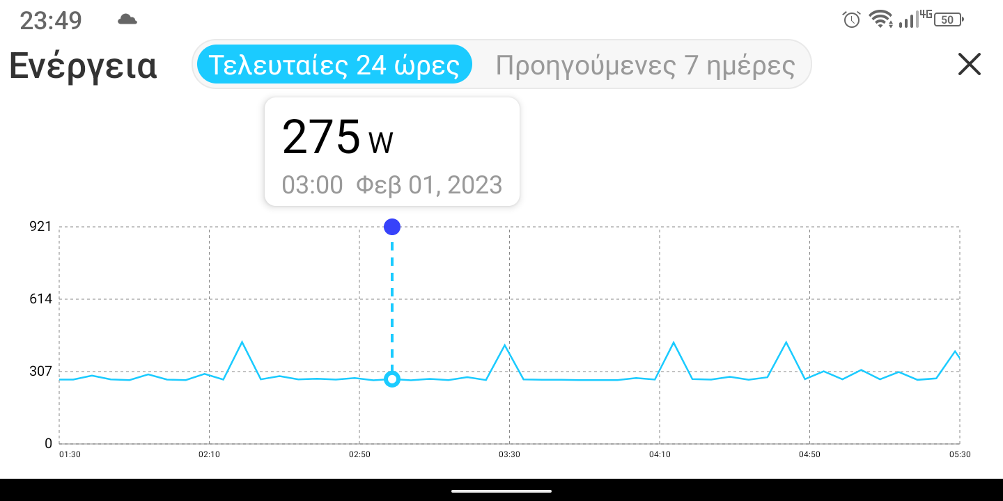

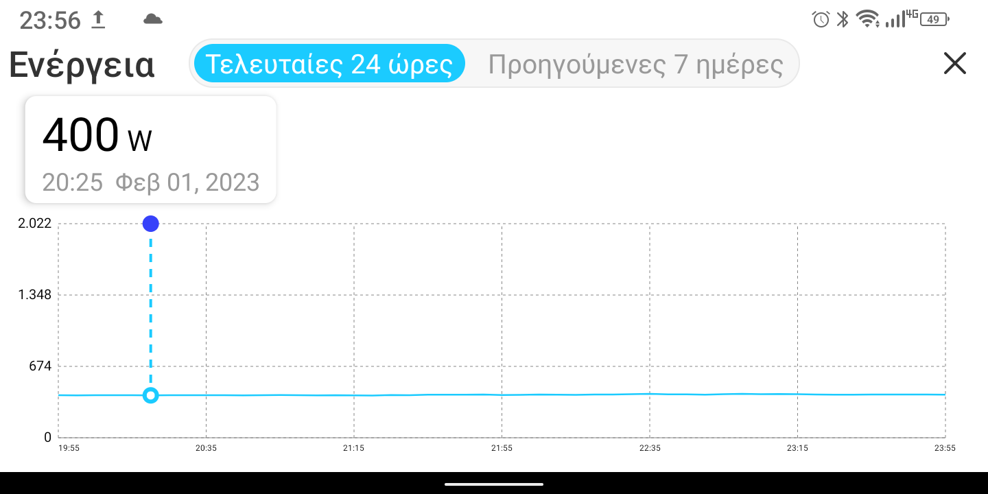

Η αλήθεια είναι ότι μάλλον είναι χαμηλότερη η απαίτηση από τα 9200 που βγαίνει αλλα δεν θα μπορούσα να βάλω και μικρότερο κλιματιστικό στο σαλόνι από 18 αρι γιατί είναι και θέμα χώρου και κυβικών αέρα που καλείτε να καλύψει και χρήσης του χώρου σαλόνι τραπεζαρία κουζίνα όπου η κουζίνα χωρίζει με πόρτα οποτε το κλιματιστικό πρέπει να προσπαθήσει να στείλει αέρα κι εκεί , εαν κλείσω την πόρτα της κουζίνας που είναι και πολύ μικρή το Shorai ακόμα και με θερμοκρασίες κάτω από το μηδέν δεν περνάει τα 500 watt
για τα watt που λες καλά όταν η εξωτερική θερμοκρασία είναι στους 15-16 μιλάμε ότι δε καίνε τίποτα το Shorai κάθεται συνεχείς στα 250 watt και πιο κάτω , το Toyotomi είναι συνέχεια σβηστό η πρέπει να του ανεβάζω τη ζήτηση για να κρατιέται ανοιχτό και το Daikin στα 180 (μετά την επιδιόρθωση ,πιο πριν καθόταν στα 210 μετά γνωστά όν οφ)
Εσύ τώρα με δύο περφερα στη θέση των μικρών και έχεις αγγίξει την τελειότητα από άποψη οικονομίας.

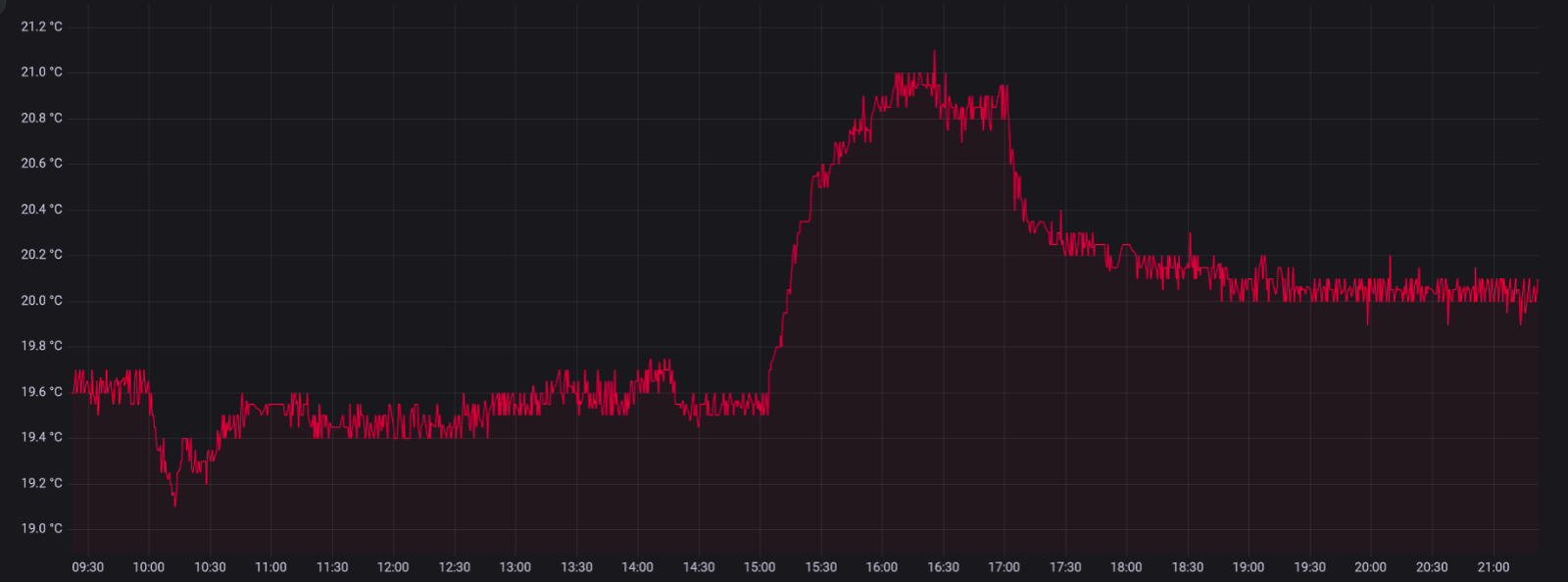

Δοκίμασα το 2ωρο του μεσημεριού 3-5μμ της νυχτερινής χρέωσης και το έβαλα 23 (αντί για 22) και high ανεμιστήρα και μετά πάλι 22 και auto.  Το ενδιαφέρον είναι ότι η θερμοκρασία του χώρου (εκεί που το μετράω μακριά στα 7μ από κλιματιστικό) ισορρόπησε σε υψηλότερη σημείο από το αρχικό (όχι τεράστια διαφορά) και μάλιστα το έχει κρατήσει εκεί παρόλο που η εξωτερική έχει υποχωρήσει αρκετά.
εγώ έπλυνα τα φίλτρα το πρωί και ήταν σβηστό μέχρι τις 14:30 που τα έβαλα και το "γκάζωσα" στους 26 να ζεστάνει..
θα το αφήσω με υψηλή ζήτηση το βράδυ (25-26, να ναι καλά το νυκτερινό), ανεμιστήρα auto να δω με την πτώση της θερμοκρασίας έξω αν θα κρατήσει ή θα χρειαστεί "σκάλισμα"
πάντως ή έχω συνηθίσει, ή άμα πέφτει τους 21 ο χώρος κάτι δεν μου αρέσει σε άνεση.., οπότε το βάζω συνέχεια στους 24 τις τελευταίες μέρες για να κρατάει 22+.
απορία: τις επόμενες μέρες αν δω και με χαμηλότερη ζήτηση δεν καταφέρνει (τυχόν) να κρατήσει θερμοκρασία μέσα, ανεβάζουμε ζήτηση ή ανεμιστήρα πρώτα;
να δω και αν με χαμηλές θερμοκρασίες (4-6 βαθμούς) για την περιοχή με "χιονιά" θα κάνει καμία απόψυξη, μέχρι στιγμής ποτέ δεν έκανε (δεν έπεσε ποτέ τους 7 βέβαια)
