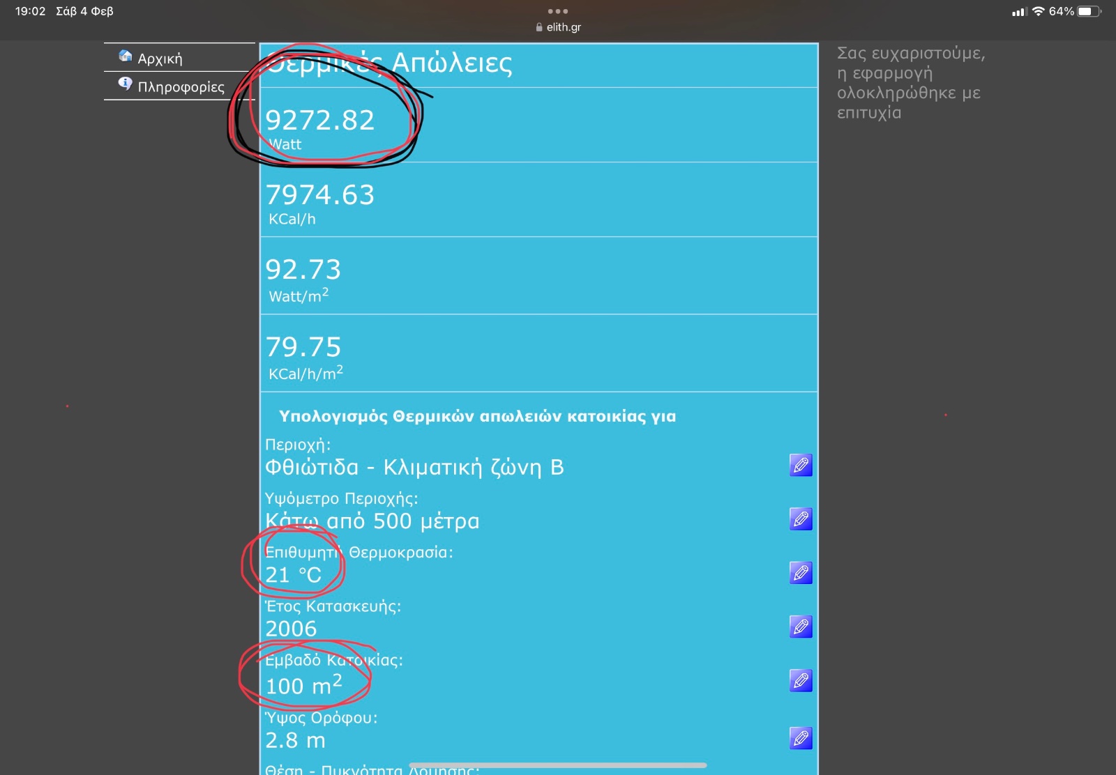

Ο χώρος είναι 50 τμ περίπου που είναι το Shorai και 50 τμ οι υπόλοιποι χώροι που είναι τα δυο 9 άρια που είναι αντίκρυστα σε δυο κρεβατοκάμαρες , ενδιάμεσα υπάρχει μια ακόμα κρεβατοκάμαρα και δυο μπάνια

Από αυτά που έχω δει 3-4 χρόνια που βλέπω τα κλιματιστικά σου, πιστεύω ότι είσαι κοντά 6500W στην πραγματικότητα.
3 λεπτά πριν, dimostr είπε
Από αυτά που έχω δει 3-4 χρόνια που βλέπω τα κλιματιστικά σου, πιστεύω ότι είσαι κοντά 6500W στην πραγματικότητα. Άντε 7000.

Η αλήθεια είναι ότι μάλλον είναι χαμηλότερη η απαίτηση από τα 9200 που βγαίνει αλλα δεν θα μπορούσα να βάλω και μικρότερο κλιματιστικό στο σαλόνι από 18 αρι γιατί είναι και θέμα χώρου και κυβικών αέρα που καλείτε να καλύψει και χρήσης του χώρου σαλόνι τραπεζαρία κουζίνα όπου η κουζίνα χωρίζει με πόρτα οποτε το κλιματιστικό πρέπει να προσπαθήσει να στείλει αέρα κι εκεί , εαν κλείσω την πόρτα της κουζίνας που είναι και πολύ μικρή το Shorai ακόμα και με θερμοκρασίες κάτω από το μηδέν δεν περνάει τα 500 watt
για τα watt που λες καλά όταν η εξωτερική θερμοκρασία είναι στους 15-16 μιλάμε ότι δε καίνε τίποτα το Shorai κάθεται συνεχείς στα 250 watt και πιο κάτω , το Toyotomi είναι συνέχεια σβηστό η πρέπει να του ανεβάζω τη ζήτηση για να κρατιέται ανοιχτό και το Daikin στα 180 (μετά την επιδιόρθωση ,πιο πριν καθόταν στα 210 μετά γνωστά όν οφ)
