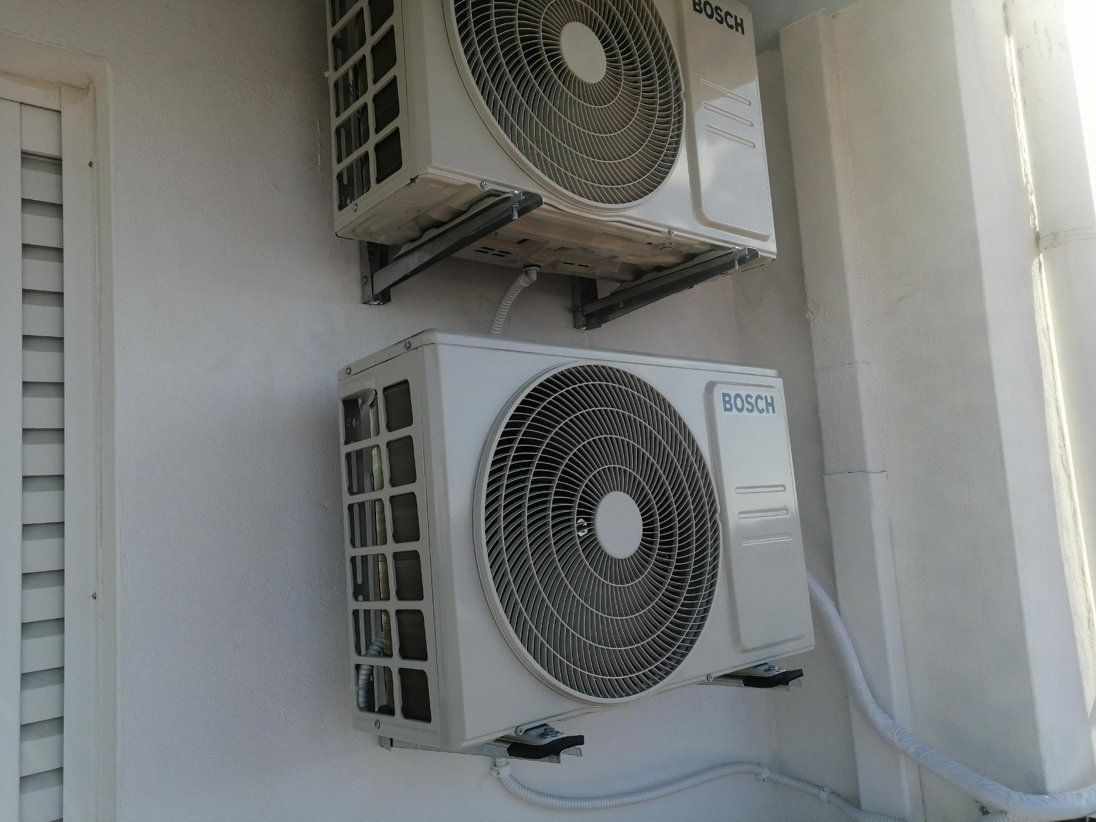

Τελικά η αναζήτηση κατέληξε στην αγορά δύο Bosch ASI09DW30, τα οποία και τοποθετήθηκαν την Πέμπτη που μας πέρασε.
Όπως είναι λογικό, δεν τα έχω δουλέψει ιδιαίτερα έλα καταθέσω τις εντυπώσεις μου. Με μία πρώτη ματιά ως ποιότητα κατασκευής δεν φαίνεται να είναι κάτι ιδιαίτερο, ενώ μεγάλο μείον για εμένα είναι το γεγονός πώς δεν εμφανίζει κάπου την θερμοκρασία του χώρου, παρά μόνο τη ζητούμενη. Θετικό είναι πως οι εσωτερικές μονάδες είναι αρκετά αθόρυβες, ειδικά στην χαμηλή και την μεσαία ταχύτητα του ανεμιστήρα.
Όμως αντιμετωπίζω το εξής θέμα...
Όπως φαίνεται και στη συνημμένη φωτογραφία, οι δύο εξωτερικές μονάδες έχουν εγκατασταθεί στον ίδιο τοίχο, η μία πάνω από την άλλη. Η από πάνω είναι η μονάδα του κλιματιστικού του συγκεκριμένου δωματίου, ενώ η από κάτω είναι αλλού δωματίου (το δίκτυο κάνει διαδρομή 6,5 μέτρων). Το πρόβλημα είναι πως όταν λειτουργει το κλιματιστικό του άλλου δωματιου, από την εξωτερική μονάδα του (η κάτω της φωτογραφίας) μεταφέρεται ένα βουητό μέσα στο δωμάτιο πίσω από τον τοίχο στον οποίο είναι εγκατεστημένη. Το βουητό αυτό μεταβάλλεται αναλόγως με τις στροφές του κινητήρα. Σήμερα κάναμε μία προσπάθεια και βάλαμε αντικραδασμικά στις βάσεις της μονάδας, αλλά δεν καταφέραμε κάτι. Εάν αντιλαμβάνομαι σωστά, το φυτό αυτό δεν είναι ήχος συντονισμού, αλλά μάλλον (μεταφερόμενος μέσω του τοίχου) ήχος από τον κινητήρα της μονάδας.
Καμία ιδέα για το πώς θα μπορούσα να τον εξαλείψω ή έστω να τον περιορίσω; Φταίει άραγε το γεγονος πως εκεί που είναι εγκατεστημένη η εξωτερική μονάδα έχουμε τουβλο-κενο-τουβλο (διότι υπάρχει συρόμενο κουφωμα αλουμινίου); Υπάρχει κάποια δυνατότητα παρέμβασης;
ναι
8 λεπτά πριν, nk9 είπε
όχι
9 λεπτά πριν, nk9 είπε
εντύπωση μου κάνει που δεν ακούγεται το πάνω αλλά το κάτω
Δες μήπως ακουμπά στον τοίχο (ή πλάτη) , η χαλκοσωλήνα και κάνει συντονισμό. Ένα άτομο μέσα να ακούει και άλλο να πιάνει τη σωλήνα να δει τι παίζει .
Επίσης για το πάνω κλιματιστικό , αν είναι ακριβώς πίσω απο την εξωτερική μονάδα (ίδιο τοίχο) , δες αν στοκάρανε καλά την τρύπα μιας και θα σου δημιουργήσει πρόβλημα στη συμπεριφορά του κλιματιστικού . Και αν όντως είναι κολλητά θα πρέπει η χαλκοσωλήνα να έχει ένα Χ μήκος ελάχιστο που ορίζει ο κατασκευαστής
(επίσης φαίνονται κολλητά στη φωτό οι μονάδες με τον τοίχο, τι απόσταση έχουν ? )

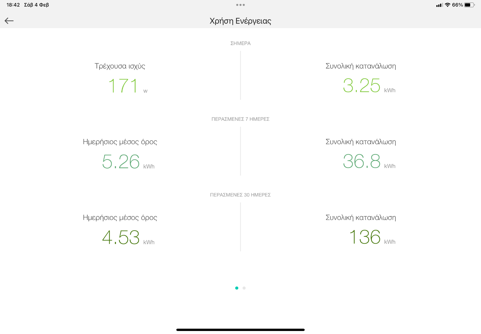

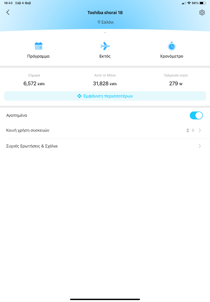

8 ώρες πριν, liakjim είπε
Αν έχει κάποια αξία η πληροφορία για σένα, σε χώρο των 7ΚW απωλειών, όπου το 24άρι αρκείται σε 4.5 - 5KW ισχύ καίει με 22C ζήτηση κάπου 14-15KWh την ημέρα. Λογικά θα πιάσει 20-25KWh όταν θα πέσει παραπάνω η θερμοκρασία.
Ρώτησα για να συγκρίνω με το "υποδιαστασιολογημενo" Sensira 12άρι που λέγαμε στην Σαλονοτραπεζαρία. Το έχω αναμένω τώρα 10 μέρες συνέχεια ίσως και παραπάνω. Για 19-21 ζητούμενη (όταν δεν είμαστε στον χώρο το βάζω στο 19) φτάνει στις 6.5 με 7KWh την ημέρα. Το βράδυ η θερμοκρασία πέφτει στους 2-3 και την ημέρα ανεβαίνει κοντά στους 10. Μήπως θα πρέπει να ανεθεωρήσω και τελικά δεν έχω τόσες απώλειες απο τις μπαλκονόπορτες και εαν βάλω 24άρι θα φτάσω την διπλάσια κατανάλωση την ημέρα? Σίγουρα δεν έχω 7KW απώλειες όπως εσύ αλλά υπολόγιζα πως έχω 5.6 με 6. Πάω να το βάλω να τρέχει 24 ώρες με ζητούμενη 22 όπως το δικό σου να δω τι θα κάψει.

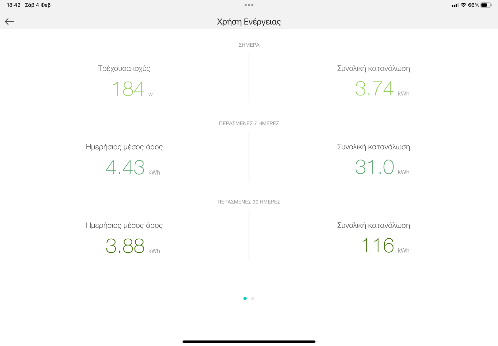

2 ώρες πριν, Raki-meze είπε
Σήμερα με εξωτερική περίπου 6 βαθμούς το πρωί και 10 τώρα.
21 το έχω , το δωμάτιο το πρωί είχε 15, άναψε και λίγο αέριο στην αρχή η γυναίκα για κάνα μισάωρο για να ζεστάνει λίγο πιο γρήγορα.
Στον χώρο αυτή τη στιγμή έχω 20,5
Μέσω όρο με τις ίδιες θερμοκρασίες και ζητούμενη εμένα καίει λιγότερο/ώρα επειδή μάλλον έχω λιγότερες απώλειες (0.210KWh με 0.240KWh). Απλά εμένα για κάποιο λόγο δεν μπορεί να στρώσει το inverter και ανοιγοκλείνει. Γνωρίζεις τι απώλειες έχεις στο δωμάτιο?
1) Για τον χαλκοσωλήνα θα το δοκιμάσω.
2) Οι μονάδες είναι γύρω στα 15 εκατοστά από τον τοίχο.
3) Στην πάνω έβαλαν με το ζόρι και μετά από δικιά μου επιμονή 2,5 μέτρα σωλήνα. Ο κατασκευαστής λέει 3. Μίλησα με συνεργαζόμενο ψυκτικό της Bosch και μου είπε πως δεν θα υπάρχει πρόβλημα και με τα 2,5 και πως άλλου έχουν δει χειρότερα (τύπου 70 εκατοστα σωλήνα).
4) Για την τρύπα θα το τσεκάρω.
10 λεπτά πριν, nk9 είπε
αν έχει κουλούρα πίσω τότε μπορεί να είναι οριακά , ρώτα και γιαυτό
11 λεπτά πριν, nk9 είπε
αν λέει 3 να ξανέρθουν και να το διορθώσουν . Αν δεν κάνανε με αντλία κενού τότε να ξαναγίνει η εγκατάσταση
1 λεπτό πριν, korakios είπε
1) Δεν έχει κουλούρα πίσω το κάτω μηχάνημα.
2) Αντλία κενού χρησιμοποίησαν.
3) Δεν υπάρχει περίπτωση να βρω άκρη για το +0,5 μέτρο φίλε. Θα το αφήσω έτσι. Για τον θόρυβο θέλω να βρω άκρη...
7 λεπτά πριν, Raki-meze είπε
3.300 watt , σύμφωνα με το εργαλείο που προτείνεται εδώ.
Οκ γιαυτό έχω λιγότερη κατανάλωση. Εμένα 14 τετραγωνικά έχει 1800-2500 (δεν ξέρω τι μόνωση έχει το δωμάτιο).
9.000 BTU κλιματιστικό έχεις Nuvelle? Πόσα τετραγωνικά είναι το δωμάτιο?
