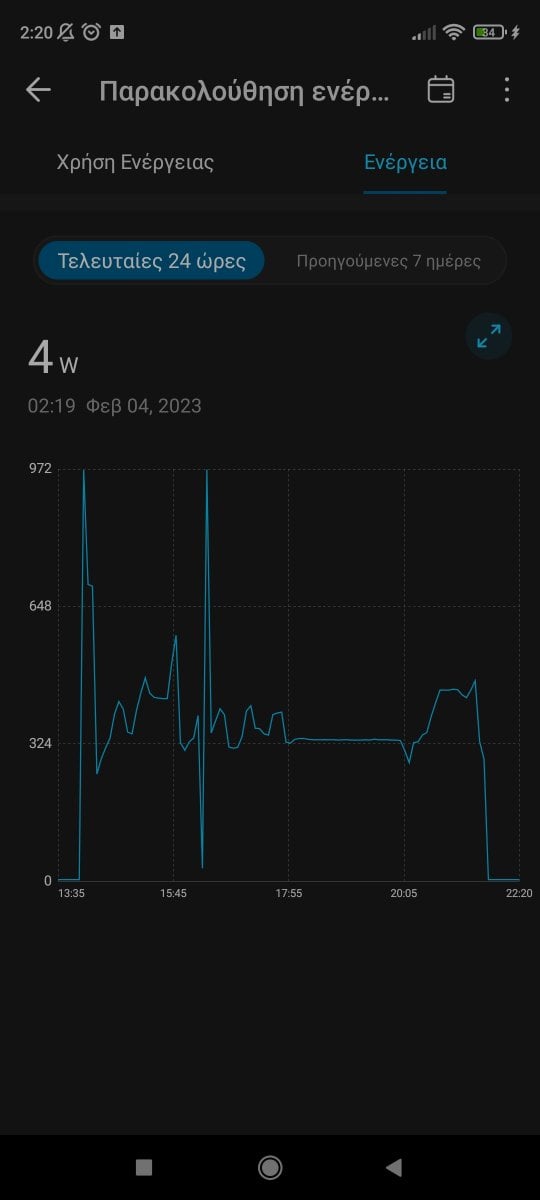

*Στο γράφημα παραπάνω η μέση τιμή κατανάλωσης είναι κοντά στα 200W. Πως μπορώ να το βρω ακριβώς με το TAPO110? Γίνετε?
Στην P110 βρισκω πιο χρήσιμη την οθονη "Χρήση Ενεργειας" οταν υπαρχουν on-off που υπολογιζει την ωριαια καταναλωση kWh, αρα τον ωριαιο μεσο ορο ισχύος. Τα διαγραμματα στην καρτελα "Ενέργεια" δυστυχως ειναι απογοητευτικα χονδροειδη.
Επεξ/σία από dal_kos
14 λεπτά πριν, dal_kos είπε
Σωστός! Ευχαριστώ!
Βλέπω πως μέσο όρο έχω κοντά στα 180-200W. Οπότε νομίζω για ζήτηση 22 με 9άρι είναι αρκετά καλά. Το πρόβλημα λοιπόν @liakjimείναι ίσως στην θερμική άνεση όταν έχουμε την ίδια κατανάλωση με άλλο κλιματιστικό που παίζει καλύτερα το Inverter?

Σήμερα 14.00 με 21.30
Εκεί που ξανά ανέβηκε πολύ το έκλεισα κατά λάθος και το ξανά άνοιξα
