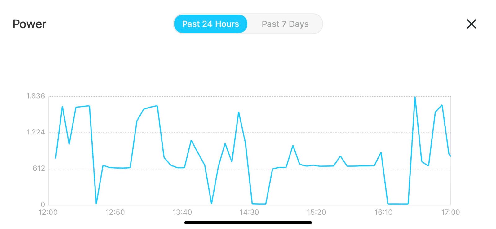

Τα κλιματιστικά της hitachi γιατί δεν αναφέρονται καθόλου στο forum? Υπάρχει κάποιος χρήστης να δώσει πληροφορίες για τα τελευταία μοντέλα (12000 και 18000 btu)?
Έκανα μια δοκιμή πάλι σήμερα από με το "καταπληκτικό" Midea 24ari (Midea Xtreme Save Lite 24kBtu/h)
Η θερμοκρασία του χώρου πριν το ανάψω ήταν 20 στο πάτωμα (έχω ανοιχτό καλοριφέρ 24/24) με κέλυφος 7αρι. Το έβαλα στους 21 με ifeel.
  • Sad 1
19 λεπτά πριν, greg4 είπε
Πάλι καλά που βλέπεις 600W με midea.

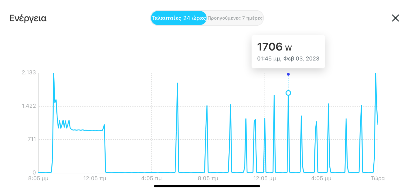

Καλησπέρα
Μια ερώτηση για τους πιο έμπειρους.
Έχω ένα mitsubishi HR35VGK.
Αυτή την ώρα με εξωτερική 6,5 δουλεύει σταθερά στα 265 watts.
Στο 0 που θα έχουμε μεθαύριο θα την παλέψει ή θα χρειαστεί βοήθεια;
Κλιματιστικό Υποτίθεται Inverter gree grs-181 ei/jcda-n2
Άγιος Δημήτριος Αττικής Δωμάτιο 35τμ με πόρτα ανοιχτή σε Υπνοδωμάτιο 15τμ ζητώ 22c κρατάει 18c
πως το βλέπετε ;

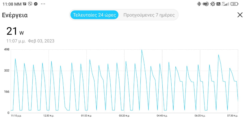

Στις 3/12/2022 στις 3:02 ΜΜ, Raki-meze είπε
Καλησπέρα στην παρέα.
Μόλις μπήκε το nuvelle 9αρι (τελικά) από το Πλαίσιο. (270€ με δωρεάν εγκατάσταση και απεγκατασταση του παλιού).
Δεν άντεξα και το τσίμπησα σε τέτοια τιμή. 🤔🤗
Η εγκατάσταση έγινε με 3 μέτρα σωλήνα, αντλία κενού και γενικά καλό το συνεργείο που ήρθε.
Πρώτες (πολύ πρώτες) εντυπώσεις:
Θόρυβος εξωτερικά σχεδόν καθόλου. Εσωτερικά ακούγεται λίγο ο ανεμιστήρας στην πρώτη σκάλα , στην δεύτερη και την τρίτη αρκετά. (Ειδικά για δωμάτιο).
Έχει ifeel , το χειριστήριο γενικά καλό, πιάνει από αρκετά μακριά, συνεργάζεται εύκολα με την μονάδα. (Πιο εύκολα από του edge).
Η κατανάλωση μέχρι στιγμής ευχάριστη έκπληξη. Πέφτει στα 140 watt όταν πιάνει θερμοκρασία, 22 το έχω τώρα με ifeel, όταν ξανά φορτσαρει το είδα να φτάνει μέχρι 480 watt. Βέβαια σήμερα δεν έχει κρύο, αλλά το δωμάτιο ήταν ανοικτό πολλή ώρα λόγω της εγκατάστασης. Ενθαρρυντικό τουλάχιστον ότι βλέπω 140 watt, θα δοκιμαστεί φυσικά και σε πιο κρύες μέρες....
Δεν κατέβασα ακόμα την εφαρμογή για το Wifi , θα δοκιμαστεί και αυτό κάποια στιγμή που θα βρεθεί χρόνος.
Ο χρόνος θα δείξει, ξέρω τι πήρα, δεν ελπίζω σε θαύματα, ελπίζω σε μείωση του κόστους θέρμανσης από το παλιό ον οφ που έκαιγε 1200 watt όσο δούλευε... Αν δεν ήταν η προσφορά αυτή, σίγουρα δεν θα το κοιτούσα καν, είναι η αλήθεια.
Τώρα με τα κρύα πως πάει? Εμένα με κοντά στους 10-13 εξωτερική για να φτάσω 22 μέσα έμενε πολύ σταθερή η κατανάλωση και το γράφημα κοντά στα 170W. Τώρα με 3-8 βαθμούς εξωτερική το κοντρόλ στο 19 φτάνω στο δωμάτιο στους 22 με πολλά on/off.
6 λεπτά πριν, PhoneKiller είπε
Απόδειξη ότι δεν πρέπει να βιαζόμαστε να βγάλουμε συμπέρασμα για ένα κλιματιστικό. Πρέπει να το δούμε σε όλες τις συνθήκες και αφού τελειώσει η σεζόν λέμε τι είδαμε.
