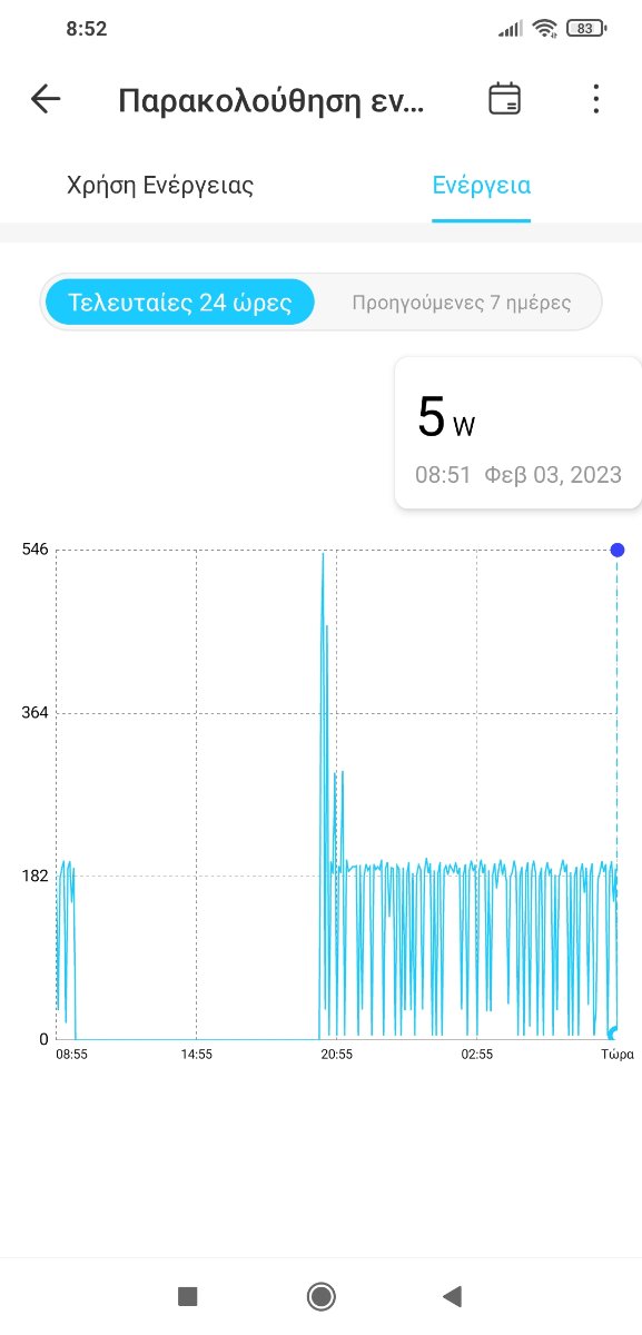

Βρήκα κενό στην δουλειά και σας στέλνω έτσι προς αξιολόγηση το γραφημα του tapo p110 για το daikinακι μου στην κρεβατοκαμαρα μου χθες.  Ζήτηση 20 και αυτή ειναι η λειτουργία του...τα εχωσε αρχικα για να φτασει θερμοκρασία μεχρι 546w και μετα 188κατι για όλο το βραδυ μεχρι τώρα που από ότι βλέπω δουλεύει ακόμα μια και κοιμάται ο μπεμπακος μου!
