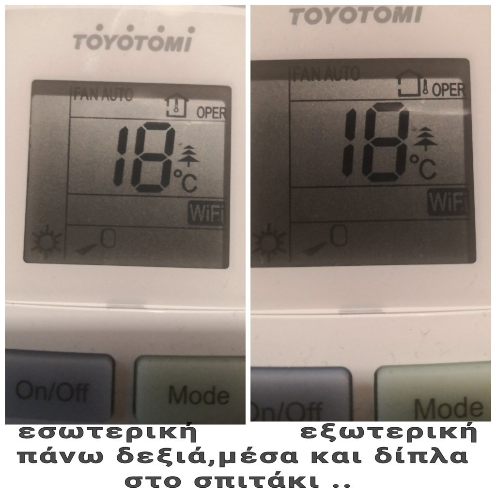

7 ώρες πριν, dimostr είπε
Πως γίνεται αυτό , συνέχεια ανοιχτό καίει παραπάνω στη στιγμιαία κατανάλωση που καταγράφεις ενώ με διακόπτομενη χρήση πιάνεις θερμοκρασία και καίει λιγότερο
Δηλαδή ?
Δούλευε συνέχεια...
Μόλις επέλεξα εσωτερική σταμάτησε!!!!

και εγώ δεν το κατάλαβα αυτό....   Αναφέρεσαι στο ifeel?

Δεν έχει τέτοια λειτουργία
Έχει μια επιλογή όπου βλέπει την εσωτερική θερμοκρασία η την εξωτερική.
Προφανώς βλέποντας την εξωτερική 10c δεν θα την φτάσει ποτέ αφού ζητάω 18c
Δεν είμαι ειδικός,μια βδομάδα έχω το μηχανημα...
Η εξιλασμενη υστερεί
Δεν ξέρω,μπορεί
Κάτι πήρε το μάτι μου στο manual
