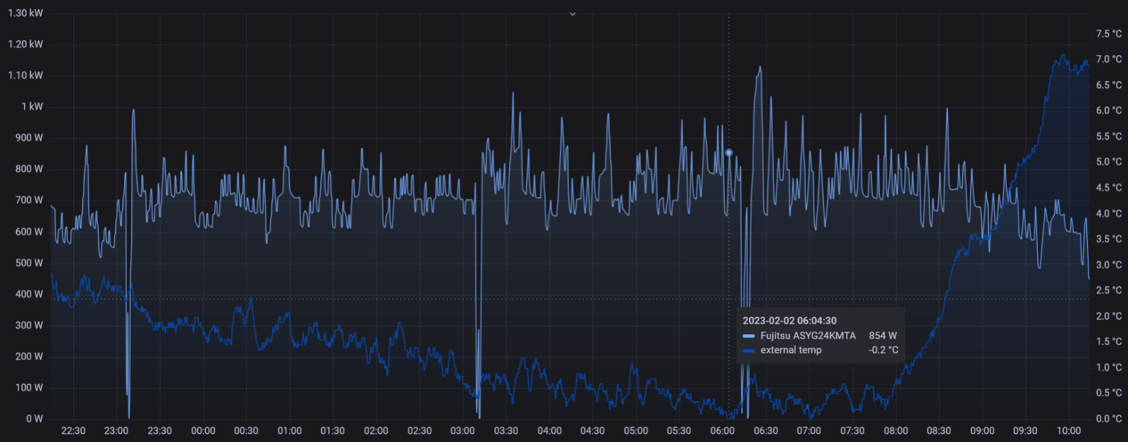

Απομάκρυνα το Asyg24kmta από τον τοίχο (έξτρα 20-30εκ) και ως αποτέλεσμα , ενώ οι θερμοκρασίες ήταν πολύ χαμηλές, βλέπω μόλις 3 και εξαιρετικά σύντομα defrost. Σημαντική βελτίωση.
Να δείξω πάλι την αλλαγή συμπεριφοράς του heavy του @apostolisep3, υποθέτω για κάτω από 2C με ελάχιστα τα 900W
3 λεπτά πριν, liakjim είπε
έξτρα 20-30εκ
ποσο ηταν πρωτα και ποσο λεει ο κατασκευαστης ελαχιστο η πλατη απο τοιχο ?
16 λεπτά πριν, Specs είπε
Θα πρέπει να ήταν κάπου 30εκ ( όσο είναι η βάση που ακουμπούσε στον τοίχο). Στο εγχειρίδιο λέει πάνω από 10εκ.
2 λεπτά πριν, liakjim είπε
Αρα η καλυτερη αναπνοη εδωσε κερδος.Και το εχεις και κατω, αρα απο πανω του ανετα αναπνεει. Λογικα θα αλλαξε κι ο ηχος του βουητου λογω λιγοτερης υποπιεσης στην πλατη του ανεμιστηρα.
2 λεπτά πριν, Specs είπε
Γενικά έχω παρατηρήσει ότι μου δημιουργεί μικροκλίμα στο μπαλκόνι και μάλιστα μάλλον επηρεάζεται από τη μορφή των τοιχίων ( από πάνω αν το δεις έχει ένα τοιχίο στα αριστερά του που είναι το όριο του μπαλκονιού και είναι καμπύλο κλείνοντας μπροστά του ) . Νομίζω ότι αναρροφα μέρος του κρύου αέρα που το ίδιο δημιουργεί επιβαρύνοντας την κατάσταση. Τώρα που το πήγα λίγο πιο μπροστά ίσως να περιορίζεται το φαινόμενο ( έδωσα και μια μικρή κλίση ώστε ο αέρας να φεύγει από τα κάγκελα).

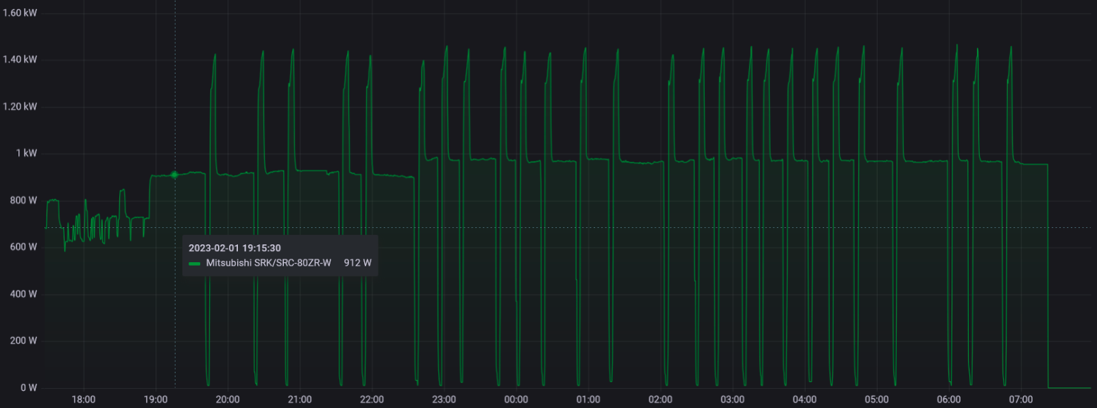

2 ώρες πριν, liakjim είπε
Το ξέχασε η γυναίκα ανοιχτό όλο το βράδυ.
Μου κάνει εντύπωση πάντως ότι κάνει on off ακόμα και με -1 έξω κατά την διάρκεια της νύχτας.
Ζητούμενη 23 βαθμοί.
