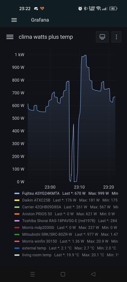

WTF .
Έπιασα επ' αυτοφώρο το asyg24kmta να κάνει ένα προληπτικό (;;;) συντομότατο defrost. 2C εξωτερική. Βγήκα έξω και δεν είχε καθόλου πάγο. Περίεργο.
Screenshot_2023-02-01-23-22-26-48_c3a231c25ed346e59462e84656a70e50.jpg.d419c5fed3484c529864c556b7a5f7af.jpg
15 λεπτά πριν, liakjim είπε
WTF .
Κάνει πρόβες
46 λεπτά πριν, liakjim είπε
WTF .
Όταν έκανε defrost έβγαλε νερό από κάτω ή ατμό από τον ανεμιστήρα; Μπορεί να είχε μαζέψει πάγο σε σημειο που να μην φαινόταν. Μου έτυχε πρόσφατα κλιματιστικό που σταμάτησε για defrost ενώ φαινόταν καθαρό και μόλις γκαζωσε ο συμπιεστής άρχισε να τρέχει σαν βρύση. Είχε μαζέψει πάγο σε σημείο που δεν φαινόταν με πρόχειρη ματιά.

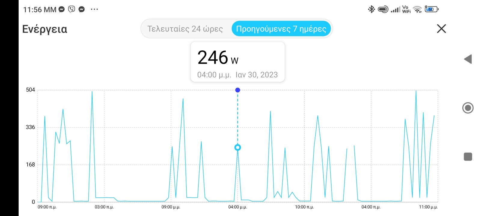

Oπως δειχνει και το 24ωρο διαγραμμα, εχω περιθωρια ακομη...κατι μυτες κανει για λιγο στα 800 η 900 w και επιστρεφει να τα αφομοιωσει "οικονομικα"...με μεσο ορο 600w και αφου δω τα ορια του θα ειμαι σιγουρος οτι η ακριβης διαστασιολογηση δεν εβλαψε ποτε κανεναν...
29 λεπτά πριν, PhoneKiller είπε
ξεχασα οτι εχεις tapo... δεν λενε τα διαγραμματα του τιποτε, δεν απλωνουν σαν το hs 110. Εν πασει περιπτωσει ελπιζω το sensira να σε εβγαλε ασπροπροσωπο η οχι ?
14 λεπτά πριν, Specs είπε
Το Sensira φαίνεται πως λειτουργεί περισσότερο σαν Inverter. Μήπως όμως τελικά συμβαίνει αυτό επειδή το Sensira είναι μικρό για την σαλονοτραπεζαρία και το nuvelle μεγάλο για το δωμάτιο;
Συμπέρανα λοιπόν απο την συζήτηση παραπάνω πως όταν ενα κλιματιστικό προσπαθεί να φτάσει την επιθυμητή θερμοκρασία και δυσκολεύετε, ανεβαίνει ψηλά και αφού φτάσει λίγο πιο κάτω απο την ρυθμιζόμενη θερμοκρασία τότε κρατάει την κατανάλωση σταθερή σε τέτοιο επίπεδο που σιγά σιγά πλέον να φτάσει ακριβώς την θερμοκρασία που έχει ρυθμιστεί. Δεν τα καταφέρνει και έτσι κάνει πάλι πικ μετά απο αρκετή ώρα. Αλλά γενικά έχει πιο σταθερή κατανάλωση εαν και μεγαλύτερη απο αυτό που θα έπρεπε.
Απο την άλλη όταν το κλιματιστικό είναι μεγάλο για τον χώρο φτάνει γρήγορα την επιθυμητή ρυθμιζόμενη θερμοκρασία και την ξεπερνά οπότε μέχρι να κατέβει η θερμοκρασία πιο κάτω απο εκεί που έχει ρυθμιστεί κλείνει. Κάνει δηλαδή αυτό που λέμε On/off. Δεν ξέρω εαν είναι πολύ γενικό το συμπέρασμα αλλά πάντως αυτό έχω παρατηρήσει και εγώ με τα 2 κλιματιστικά μου.
1 ώρα πριν, PhoneKiller είπε
Το δουλευεις συνεχεια ? μαλλον οχι , απο οτι θυμαμαι , αλλα βγαζεις και το συμπερασμα οτι ειναι ανεπαρκες!
Κι απο οτι ειδα, εκτος αν σε μπερδευω με αλλον, σταθμος Ρωμανος δεν εχει κατεβει κατω απο 6,6  βαθμους ποτε τον ιανουαριο, με μεση θερμοκρασια ολο τον μηνα 11,8 βαθμους αρα δεν πεσαμε εξω και στο μικροκλιμα, αλλα μονο στον υπολογισμο για μπαλκονοπορτες μεγαλες που δεν εβαλες.
Ολα αυτα δεν θα τα διαπιστωσεις κατα ποσο ειναι σωστα αν το κλεινεις και δεν το αφηνεις να αποδωσει οτι χρειαζεται ο χωρος η εστω οτι μπορει να δωσει αν ειναι ανεπαρκες οντως.
Δυστυχως...ουτε η Nuvelle δεν εχει εφευρει ακομη το κλιματιστικο που ζεσταινει ακομη και οταν ειναι κλειστο, ποσο μαλλον η Daikin...
