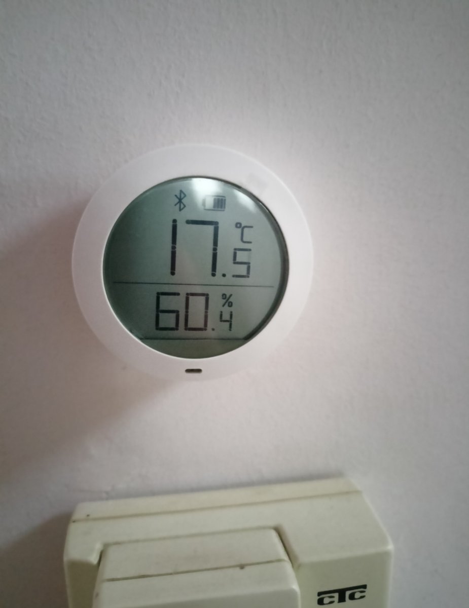

7 λεπτά πριν, liakjim είπε
Υπάρχουν και χειρότερα. Είμαι τώρα στο διπλανό σπίτι, του μπατζανάκη με το Mitsubishi MSZ/MUZ-SF50VE στο καθρεπτικό με το δικό μου σπίτι, άρα ίδιες απώλειες, ίδια όλα,  αναμμένο 24/7 στους 21 και έχουν μάλιστα το θερμόμετρο ακριβώς στο ίδιο σημείο με εμάς ( στην αρχή της σκάλας που πάει πάνω).
Αποτέλεσμα 🥶🥶🥶

Έλα, παραδέξου το, του έχεις κάνει βου-ντου!

Μάλλον πρέπει να το βάλει 24+ μπας και ξεπαγώσουν😄
Σε τι capacity δουλεύει;
Δεν ξέρω, μετά το περσινό σκηνικό δεν μου λέει πόσο καίει.
