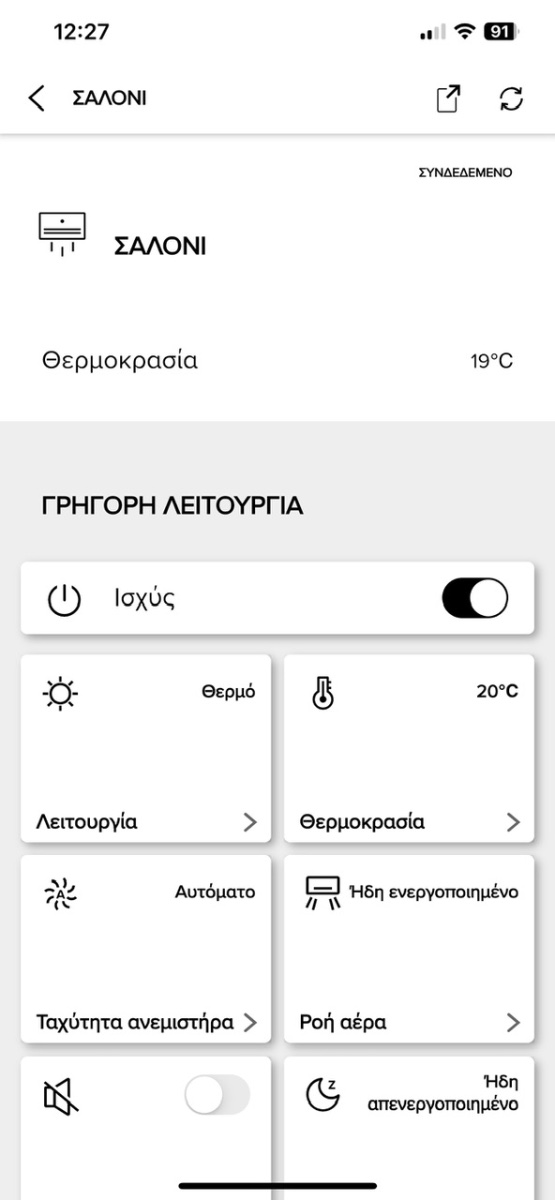

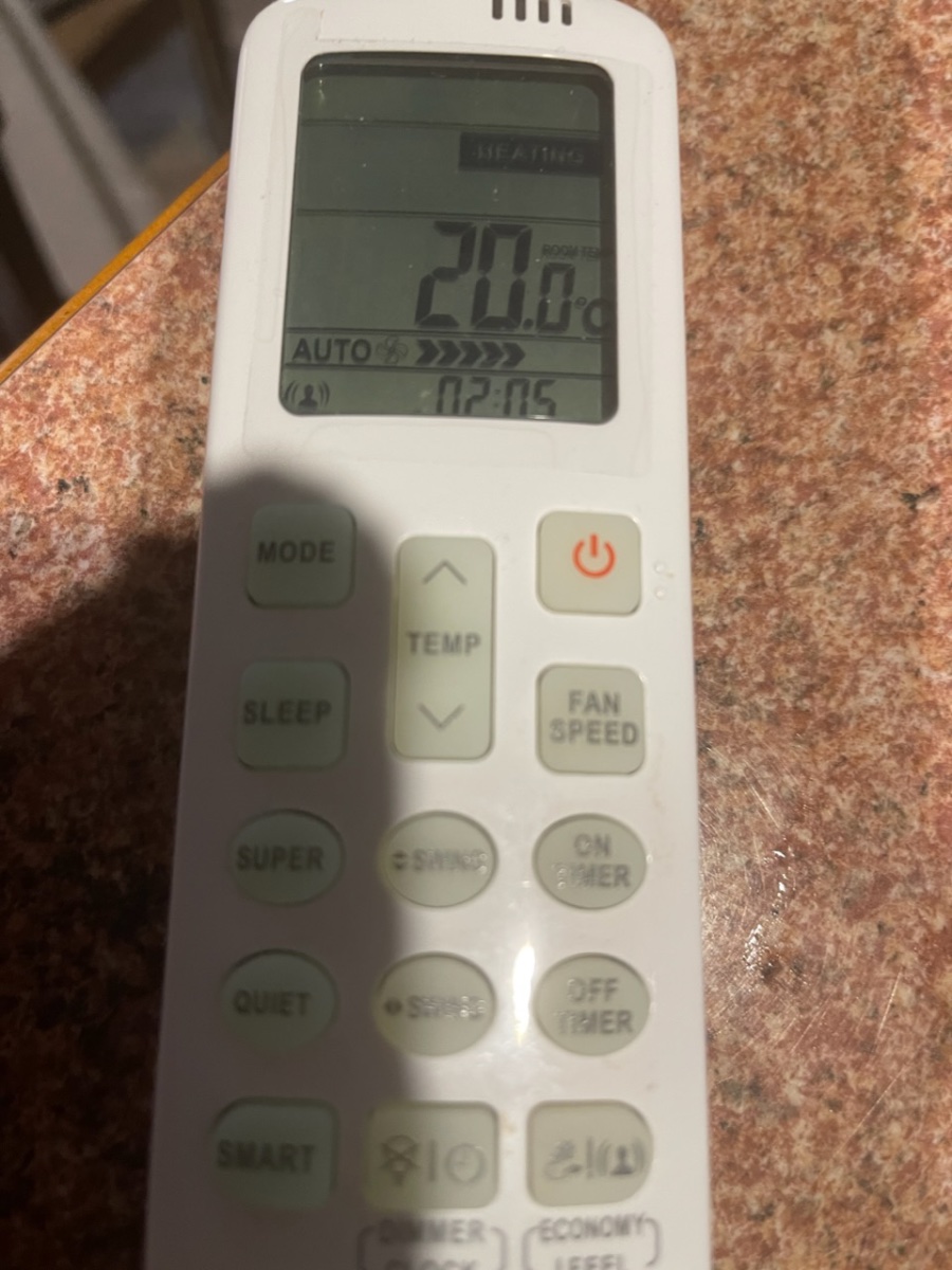

Καλησπέρα. Μια ερωτηση. Στη λειτουργία ifeel που η μονάδα πέρνει εντολή από τον θερμοστάτη που βρίσκεται στο χειριστήριο, η εντολή που πάει στη μονάδα είναι συνεχόμενη, ακαριαία με το που μεταβληθεί η θερμοκρασία του χειριστήριο; Ρωτάω γιατί στο Carrier Crystal iii το βλέπω ότι είναι σχεδόν άμεση. Στο Hisense όμως ενώ δεν είχα θέμα από την αρχή που το λειτουργώ έτσι, εκτός ότι το χειριστήριο πρέπει να βλέπει τη μονάδα κατάματα, τώρα τις τελευταίες μέρες ενώ η θερμοκρασία μεταβάλλεται αυτό μένει εκεί με την προηγούμενη θερμοκρασία. Έχει περάσει και 1 ώρα + για να πάρει θερμοκρασία, που είμαι σίγουρος ότι δεν το έκανε τόσο καθυστερημένα. Θυμάμαι ήταν άμεσο κι εκεί άντε 1-2 λεπτά. Τώρα πχ έχω ζήτηση 20. Έχει πιασει 21 όμως από την εφαρμογή του wifi το βλέπω στο 18 που άνοιξε… Η κατανάλωση 1800-1900+ κι ενώ έπιασε 21 συνεχίζει. Μόλις αλλάξω τη θερμοκρασία από το χειριστήριο ένα πάνω-ένα κάτω ίσα για να ξυπνήσει πέρνει και την θερμοκρασία χώρου κι επίσης σιγουρεύομαι ότι επικοινωνούν μεταξύ τους χειριστήριο-μονάδα. Την δεδομένη στιγμή ρίχνει και την κατανάλωση όπως είναι λογικό.
Σε σημερινή δοκιμή το ανοίγω με θερμοκρασια 18 και ζήτηση 19. Σε 15 λεπτά έχει φτάσει 20 το χειριστήριο στην θερμοκρασια χώρου και το πέρασε και στην μονάδα απευθείας. Μετά από κάποια ωρα η θερμοκρασια χώρου είναι 18 στο χειριστήριο. Το αφήνω επίτηδες. Το πήρε μετά από 1μιση ωρα περίπου στη μονάδα.
Δεν μου φαίνεται λογικό.. Μου κάνει για πρόβλημα χειριστηριου. Τι λέτε;
Στα follow me των midea όπως το carrier σου, η ανανέωση είναι κάθε 3 λεπτά.
Δεν ξέρω τι είναι το Hisense. Ρίξε μια ματιά στο εγχειρίδιο σου μήπως έχει αυτόματη απενεργοποίηση μετά από πχ 2 ώρες που έχουν τα tcl.
Αν όχι, θα δοκίμαζα αλλαγή στις μπαταρίες του τηλεκοντρόλ σε συνδυασμό με βγάλσιμο του κλιματιστικού από την πρίζα για καμιά ώρα μήπως έχει φάει κάποιο κόλλημα.

Δεν αναφέρει το εγχειρίδιο για απενεργοποίηση ή κάτι άλλο σχετικό. Αλλά κι έτσι να ήταν το ενεργοποιώ δουλεύει για 30 λεπτά μετά όποτε το θυμηθεί. Δεν το έκανε αυτό…
Εχω αλλάξει 2 ζευγάρια καινουρια μπαταρίες σε 1 εβδομάδα. Το έχω βγάλει και από πρίζα…Βασικά δεν το έβγαλα. Έκλεισα την Tapo το ίδιο είναι πιστεύω, αλλά για κανένα 10 λεπτό. Ώρα δεν το άφησα.
Μιλησα με την Service One εταιρεία που έχει αναλάβει το σέρβις. Θα περάσουν αύριο για έλεγχο αλλά κοιτάω μήπως είναι κάτι που μου ξεφεύγει…
