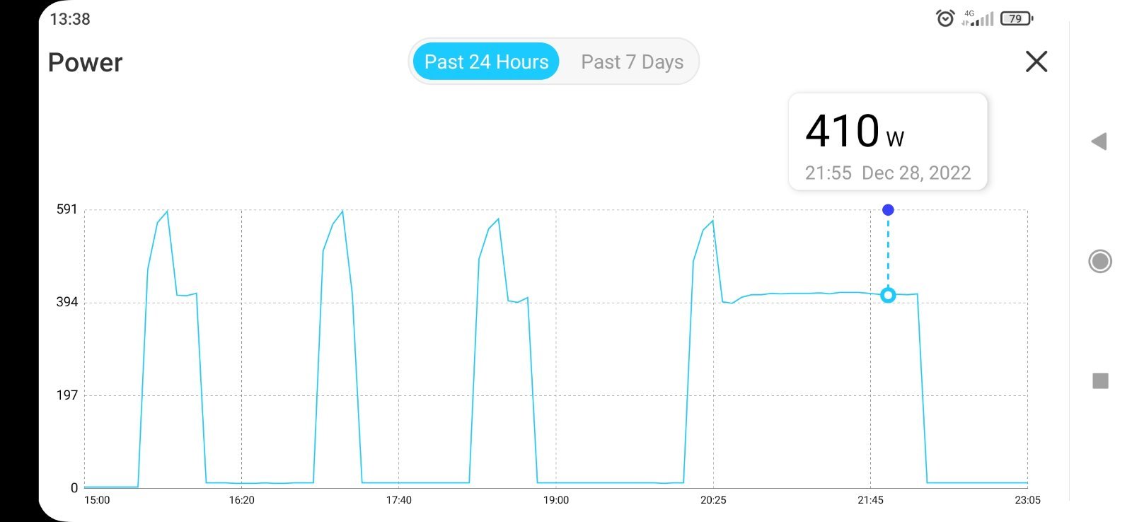

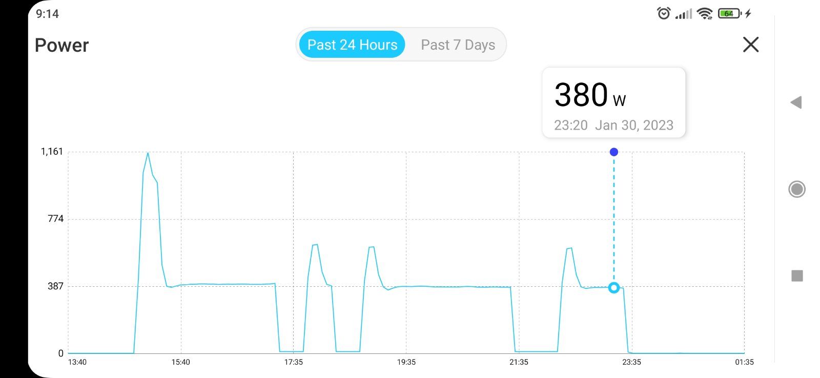

3 λεπτά πριν, liakjim είπε
Για όσους ακόμη λένε για υποδιαστασιολόγηση.
Να τι συμβαίνει όταν πέσουν οι θερμοκρασίες.
Defrost (2 μόλις εδώ) και απώλεια θερμοκρασίας στον χώρο. Και μιλάμε για κλιματιστικό που στα specs λέει ότι πάει 10KW nominal σε χώρο των 7KW απωλειών.
και πτώση στη θερμοκρασία του χώρου
Το κλιματιστικό απέχει πολύ από το capacity του αλλά όταν τα πράγματα ζορίσουν , θέλουμε να έχουμε ισχύ.
Φανταστείτε να είχαμε 4-5 συνεχόμενες ημέρες με 4-5C βαθμούς την ημέρα και κοντά στο μηδέν από τη δύση του ηλίου και μετά. Προσωπικά έχω και πετρέλαιο αν χρειαστεί, αλλά όποιος εξαρτάται απόλυτα από θέρμανση μέσω κλιματιστικών, θα πρέπει να επιλέξει με σύνεση και να είναι πάντα στην ασφαλή πλευρά πχ εγώ αν δεν είχα πετρέλαιο θα έπρεπε να πάω σε πιο ισχυρή λύση.
Εν ολίγοις η επιλογή ισχυρού κλιματιστικου ακόμα και αν είναι overkill είναι σωστή επιλογή?
Εγώ προτιμώ να είμαι στην safe side και νομίζω ότι με το heavy ακόμα και αν είναι overkill για τον χώρο πιστεύω ότι έκανα σωστή επιλογή.

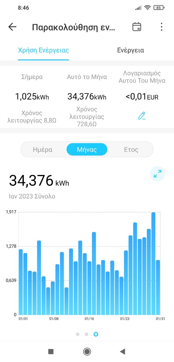

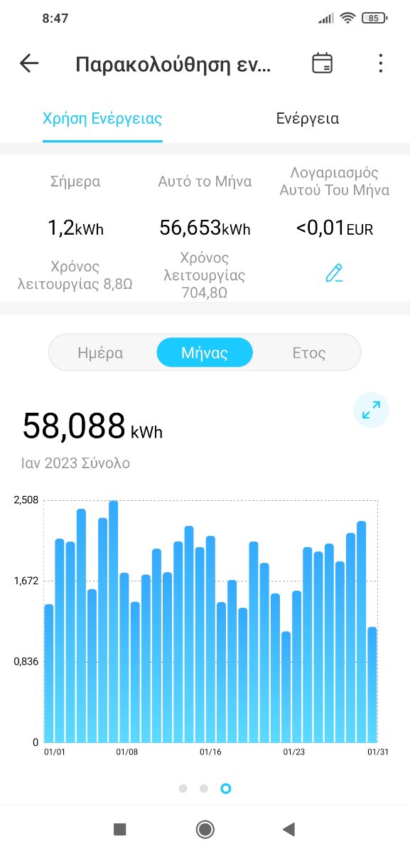

Σας είχα πει ότι θα σας δώσω στοιχεία για την κατανάλωση των κλιματιστικών μου για τον μήνα Ιανουάριο προς μελέτη και...αξιολόγηση από τους προχωρημένους του θέματος!
Χαρακτηριστικά χώρου: νεόδμητη σπίτι με θερμομόνωση 8 εκατοστά, ανάλογα σύγχρονα κουφώματα, στα βορειοδυτικα της Αθήνας.
Ο χώρος θερμαινεται αποκλειστικά με ενα haori 16, και 2 daikin atxc25c στις 2 κρεβατοκαμαρες με αναμονή ενός ακόμα για την τρίτη!
Η λογική που τα δουλεύω είναι η ακόλουθη: το χαορι λειτουργει σχεδόν 12 ώρες καθημερινα και κλεινει το βραδυ ενώ τα μικρα δουλεύουν επισης 12 ωρες περίπου από 8 το βραδυ μέχρι 8-9 το πρωί αναλογα με το αν στο χωρο βρισκονται τα παιδια μου απο τα οποία το ενα είναι 3 μηνών!
Ζήτηση μόνιμα 20 βαθμούς και ενίοτε 21 τουλαχιστον στην αρχή.
Συνολική κατανάλωση όλων για το μήνα που διανύουμε 234,194 kwh
haori 16: 141,73  (45τμ περιπου)
atxc25c master: 58,088 ( 17 τμ περιπου+ εσωτερικο μπανιο )
atxc25c παιδικό1:34,376 (12 τμ περιπου)
Τα διαγράμματα είναι από την εφαρμογή της toshiba για το haori και των tapo p110 που έχω στο καθενα daikin

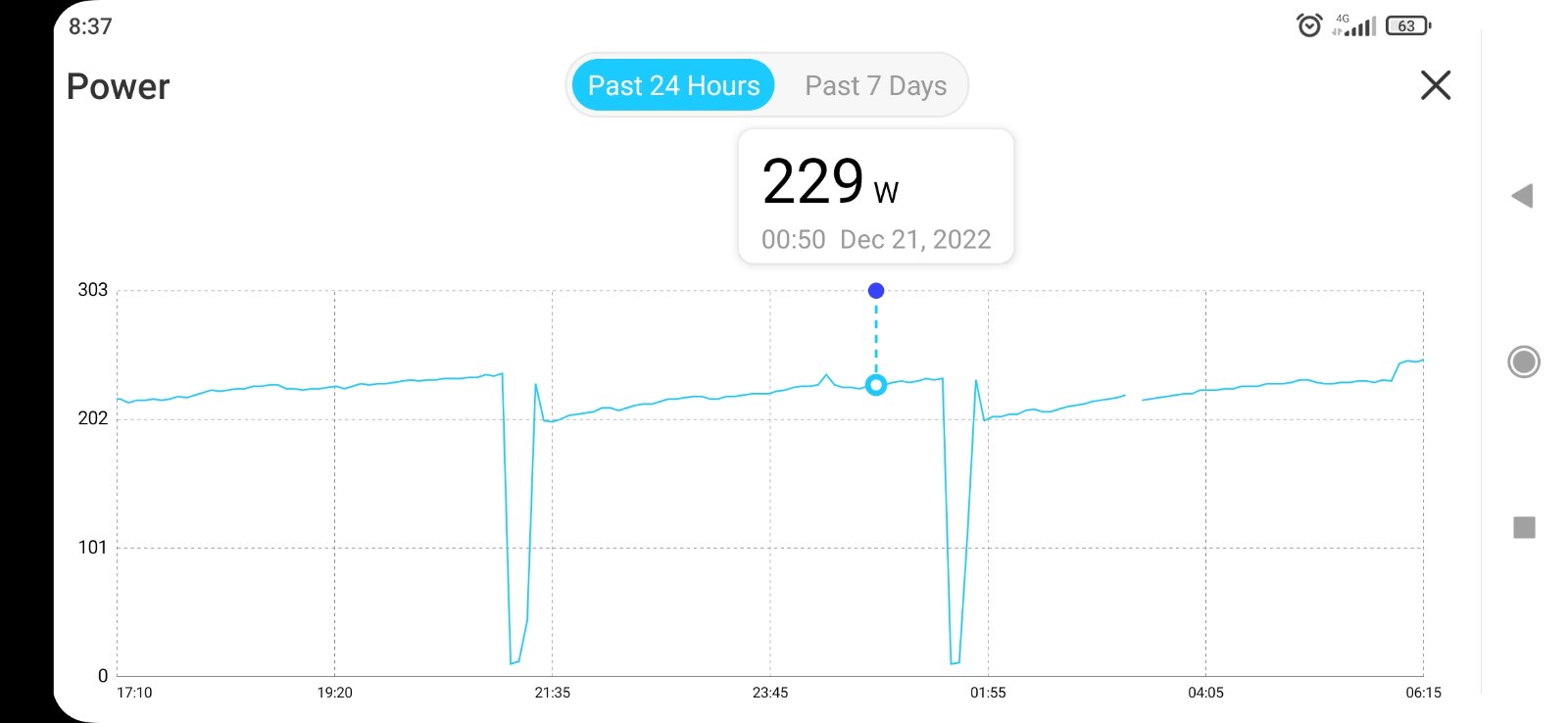

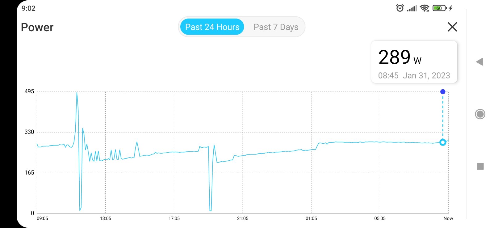

Καλημέρα στην παρέα! Κλείνει ο μήνας σήμερα με τα πρώτα κρύα να φαίνονται ήδη. Χρησιμοποιώ δύο κλιματιστικά για να ζεστάνω το σπίτι (του 1955 χωρίς μόνωση, ισόγειο με αλλο διαμερισμα απο πάνω). Χώρος 42 τμ. Υπνοδωμάτιο το πιο εκτεθιμένο με 3 πλευρές στον αέρα, έχει ένα toshiba edge 10K που αντικατέστησε ένα gree 8ετίας (inverter του κώλου όπως αποδείχτηκε-το έχω μεταφέρει στην κουζίνα που δεν έχει καμία θέρμανση). Ο άλλος χώρος σαλόνι με χωλ έχει ενα gree επίσης 8ετιας 12ari αλλά κονσόλα δαπέδου που με το ifeel δουλεύει πολύ καλά. Βάζω διαγράμματα για να δείτε διαφορές. Τα πρώτα δύο είναι του gree με ifeel πάντα γιατί αλλιώς δουλέυει και σταματάει με τα γνωστά πριόνια. Το περίεργο είναι ότι τώρα με τα κρύα δουλέυει πιο στρωτά και με χαμηλότερα watt (20-30 watt λιγότερο) από όταν είχε εξωτερική 10-12:
Τα υπόλοιπα 3 είναι του edge: Από 210-230 watt με τον καλό και ηπιο καιρό (μέχρι 11 εξωτερική) σταδιακά έχει ανέβει οριακά κοντά στα 290 (με σημερινή εξωτερική 5 βαθμούς). Το καλό είναι ότι είναι στο υπνοδωμάτιο και δεν ακούγεται καθόλου, ούτε η εξωτερική (ελάχιστα θα ελεγα). Ακόμα και όταν είμαι απέξω στο μπαλκόνι ή περνας από το δρόμο είναι σαν να δουλευει ρελαντί. Ρυθμισμένα στους 21 το gree δουλεύει 16 ώρες (8 το πρωί μέχρι 12 βράδυ), ενώ το edge  στους 21 το πρωί και 20 το βραδυ, 24ωρη λειτουργια απο 30 Νοεμβρίου σερί.
