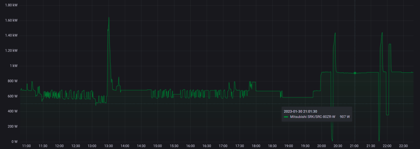

2C στην Πεντέλη όπως μου λέει ο @apostolisep3 (κάτι πρέπει να κάνεις με το wifi σου) και το mitsubishi heavy srk80 μπλα μπλα, άλλαξε προγραμματισμό και εκεί που το βλέπαμε να παίζει και 450W, τώρα πάει σε on-off από τα 900W . 2C είναι και μια από τις τιμές που μετράει το eurovent. Τυχαίο;
