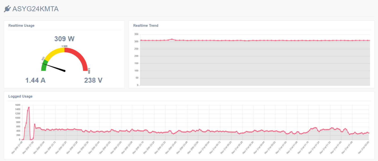

Καλησπέρα μετα από καιρό. Έβαλα σήμερα πρώτη φορά το ASYG 24 KMTA να δουλέψει στη θέρμανση.
Εξωτερική 13 Εσωτερική 20 Ζήτηση 24.
Νομίζω τα πάει πολύ καλά. Ισορροπία γύρω απο τα 300 watt με εσωτερική 23 στα 5 μέτρα απο την εσωτερική μονάδα.

4 ώρες πριν, mmike2503 είπε
@liakjim τί λες?
Δεν μπορούμε να ξέρουμε αν είναι καλά μιας και δεν ξέρουμε τι θα έκανε ένα άλλο κλιματιστικό στη θέση του. Σημασία έχει να ζεσταίνει. Την οικονομία θα τη δεις σε σύγκριση με τις προηγούμενες χρονιές με σχέση με το τι είχες πριν.
Κάποιες ερωτήσεις:
Μπορείς να μας πεις στα πόσα watts κλείνει; Για να το δεις θα πρέπει να το αφήσεις μόνιμα ανοιχτό. Το asyg24klca δεν το έχω δει κάτω από 210W σε θέρμανση .
Η εξωτερική μονάδα σου φαίνεται θορυβώδης; Ακούγεται ο ανεμιστήρας; Μπορείς να τραβήξεις ένα video;
