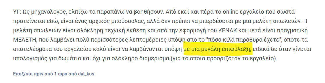

4 λεπτά πριν, Specs είπε
δεν ειναι μακρια απο την πραγματικοτητα.
Δεν συμφωνώ και ούτε οι του επαγγέλματος.
ΥΓ Θα το κορνιζάρω και αυτό.
Επεξ/σία από liakjim
14 λεπτά πριν, liakjim είπε
Η φράση δε σταματάει μόνο σε αυτό που έχεις κιτρινίσει συνεχίζει και το υπολοιπο της φράσης μεταφράζεται πολύ διαφορετικά από αυτό που πιστεύεις γιατί όπως έχω ξαναπεί τα σπίτια που βάζουμε τα κλιματιστικά δεν ειναι θάλαμοι δοκιμών ούτε οι πόρτες ειναι ερμητικά κλειστές για να μείνουμε μόνο στον υπολογισμό δωματίων , οι απωλειες πρέπει να υπολογίζονται συνολικά και μετά έρχεται η δυσκολία γιατί πρέπει να μοιράσεις τις απωλειες στον εκάστοτε χώρο που ΟΜΩΣ είναι μέρος του συνόλου
εαν αποφασίσει κάποιος να βάλει σε ένα δωμάτιο μόνο κλιματιστικό τότε στο ανάλογο ερώτημα πρέπει να επιλέξει ότι δίπλα έχει χώρο μη θερμαινομενο και τότε κοιτα τι θα βγάλει σαν υπολογισμό
Επεξ/σία από dimostr

35 λεπτά πριν, dimostr είπε
Δεν είναι απλά τα πράγματα γιατί όπως έχουμε δει η θέρμανση δεν γουστάρει να ταξιδεύει μέσα στους χώρους , οπότε αναγκαστικά πάμε σε μεσοβέζικες λύσεις του τύπου υπολογίζω ένα δωμάτιο και πάμε στα τυφλά ως προς τελικά τι θα γίνει στα διπλανά. Και αυτό προσθέτει τη δική του αβεβαιότητα να πέσει μέσα ή όχι.
