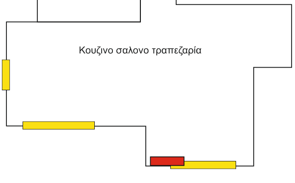

33 λεπτά πριν, PhoneKiller είπε
Πείραμα 1. Ανεβάζω την θερμοκρασία του χώρου με την κεντρική θέρμανση πετρελαίου στους 22 βαθμούς. Ανοίγω το κλιματιστικό και πρέπει να το πάω στο 28 για να ξεκινήσει και να κρατήσει την θερμοκρασία στους 22 γιατί προφανώς σε πολύ μικρό χρόνο έχει πάει 30 στο ταβάνι. Στους 28 ανεβαίνει κοντά στα 1000W η κατανάλωση.
Πείραμα 2. Δοκιμάζω να ανεβάσω την θερμοκρασία με το ίδιο το κλιματιστικό. Το βάζω στους 26-28 και θέλει 1 ώρα να παίζει στο φουλ για να πάει το δωμάτιο απο τους 19.50 στους 21.50 και άλλη μια ώρα ίσως και περισσότερο για να πάει 22. Συμπέρανα πως και πάλι συσσωρεύετε η θερμοκρασία στο ταβάνι και σβήνει πριν φτάσει στα πιο κάτω στρώματα η θερμοκρασία στους 22. Πιο αργά βέβαια απο την κεντρική θέρμανση αλλά και πάλι συμβαίνει.
Οπότε η μόνη λύση για να έχω 22 είναι να το έχω να παίζει στο φουλ που καταναλώνει 800 - 1000W.
Συμπέρανα πως 2 πράγματα φταίνε. Πρώτα απο όλα ότι το κλιματιστικό είναι μικρό για το χώρο και δεύτερον πως ανεβαίνει η θερμοκρασία στο ταβάνι πολύ γρήγορα και κάτω παραμένει χαμηλή γιατί βρίσκονται οι μεγάλες επιφάνειες απο τις μπαλκονόπορτες. Δεν ξέρω λοιπόν εαν και έβαζα ακόμα και 24άρι να έλυνα το πρόβλημα. Ίσως χρειάζεται να φέρω πρώτα κάποιον να μου πει τι μπορώ να κάνω για να μονώσω λίγο καλύτερα τις μπαλκονόπορτες.
Στο σχέδιο με κίτρινο είναι νοτιοδυτικά οι μπαλκονόπορτες και το βορειοδυτικά το παράυθρο. Με κόκκινο το κλιματιστικό. Οι απώλειες του χώρου είναι σίγουρα πάνω απο 5000W.
Στα πειράματα όπου φαίνεται να συσσωρεύεται η θερμότητα στο ταβάνι
1. Τι ταχύτητα ανεμιστήρα έχεις;
2. Την περσίδα την έχεις να κοιτάει τελείως κάτω ή έστω από τη μέση της διαδρομής της και κάτω;
Άλλα σχόλια:
1. Η θέση εγκατάστασης δεν ειναι ιδανική για κατανομή θερμοκρασίας στο χώρο σου, καλύτερα να ήταν στον δεξια τοίχο, ή έστω δεξιά στον ίδιο.
2. Την οριζόντια περσίδα θα πρέπει να την βάλεις αναγκαστικά να χτυπάει προς τα δεξιά όπως φαίνεται στο σχέδιο σου ώστε να επηρεάζεται όσο το δυνατόν λιγότερο ο αισθητήρας θερμοκρασίας του κλιματιστικού
3. Πόσα τμ είναι ο χώρος; Είναι εκτεθειμένος πάνω/κάτω; (pilotis/ταράτσα) Πόσα τμ είναι οι μπαλκονόπορτες σου;
4. Αν το καταφέρεις να σου κρατήσει τον χώρο σε σταθερή θερμοκρασία για κάποιες ώρες, μετά εύκολα υπολογίζεις αν οι απώλειες σου είναι 5000W ή 3000W ή 10000W.
5. Αν μπορείς να αναφέρεις τις διαστάσεις των σωμάτων καλοριφερ που έχει ο χώρος θα βοηθούσε
BONUS
- Κάνε μια δοκιμή με τον ανεμιστήρα στο max ώστε να "ανακατεύει" όσο καλύτερα γίνεται τον αέρα
- Μην περιμένεις και θαύματα: το αριστερο κομμάτι του χώρου σου δύσκολα θα φτάσει σε καλή θερμοκρασία δεδομένης της θέσης τοποθέτησης, ακόμα και αν έβαζες 24άρι

Στο αυτόματο είναι η ταχύτητα ανεμιστήρα αλλά στο μέγιστο νομίζω τα πράγματα όντως είναι λίγο καλύτερα όπως λες.
Η περσίδα κοιτάει τέρμα κάτω.
1. Όντως θα έπρεπε να μπει πιο δεξιά πάνω ακριβώς απο την μπαλκονόπορτα.
2. Θα δοκιμάσω να γυρίσω την οριζόντια περσίδα λίγο δεξιά.
3. Περίπου 40-42m2. Πάνω το μισό έχει άλλο διαμέρισμα και το άλλο μισό ταράτσα. Κάτω έχει άλλο διαμέρισμα. Δεξιά έχει άλλο διαμέρισμα και μπροστά τα υπόλοιπα δωμάτια. ΝότιοΔυτικά και ΒόρειαΔυτικά είναι μόνο εκτεθειμένο. Οι μπαλκονόπορτες είναι περίπου η κάθε μια 2.20x1.90m.
4. Πως μπορώ να το κάνω αυτό?
5. 4 σώματα περίπου 1x1m
Το διάγραμμα είναι απο το πείραμα να ξεκινήσω για μερικές ώρες στο φουλ και ύστερα να κατέβω ώστε να κρατήσω τον χώρο στους 21.50. Εαν πήγαινα για 22 θα ήθελα να παίζει συνέχεια στα 1000W.
