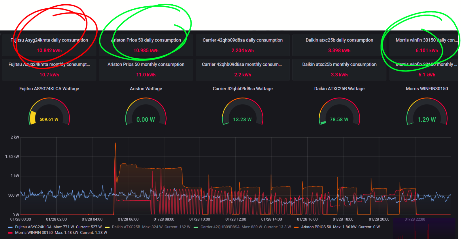

Στην εικόνα θέλω να δείτε asyg24kmta με κόκκινο κύκλο vs συνδυασμό ariston + morris με πράσινους κύκλους στο σπίτι των πεθερικών δίπλα μου. 24ωρη καταγραφή. 23:59-23:59.
Το fujitsu (μπλε γραμμή) σε 60τμ ενιαίο (+σκάλα που πάει πάνω), το ariston (πορτοκαλί γραμμή) σε 45τμ ενιαίο και το morris (κόκκινη γραμμή) σε 15τμ κολλητά στα 45τμ. Οι χώροι αυτοί είναι μεσοτοιχία με εμένα, επίσης βορινός προσανατολισμός, χωρίς σκάλα, μια πόρτα αντί για 3 εγώ, 3 παράθυρα αντί για 5 εγώ. 22C οι χώροι. Το fujitsu παίζει 24/7, τα άλλα δύο σβήνουν περίπου 10μμ και ανάβουν περίπου 5πμ.
Σε 24ώρες το fujitsu ήθελε 11KW, ariston + morris ήθελαν 17KW μαζί για ίδια τμ.

15 λεπτά πριν, liakjim είπε
Ότι πληρώνεις παίρνεις.
Ίσως μετράς σε διαφορετικά σημεία τις θερμοκρασίες, με ίσως άλλα θερμόμετρα, με ίσως διαφορετική κατανομή των επίπλων/αντικειμένων, με άλλη διαρρύθμιση του χώρου, άλλα τμ και ένα κάρο άλλους παράγοντες. Κάποιος άλλος ίσως να έλεγε το αντίθετο με εσένα.
Έχεις δίκιο. Οι επιδόσεις πάντα εξαρτώνται από όλα αυτά που λες και όπως είπες από ένα κάρο παράγοντες. Γι αυτό τόνισα από προσωπική εμπειρία. Και οι μετρήσεις που κανείς εσύ αναφέρονται στο δικό σου σπίτι, στη δική σου έγκατασταση , στο δικό σου φυσικό περιβάλλον και με τα μηχανήματα που διαθέτεις. Ενδεχομένως εάν λειτουργούσε το Fujitsu σε κάποιον άλλο να είχε καλύτερες η και χειρότερες επιδόσεις. Απλά εγώ κατέθεσα την εμπειρία μου με τα δικά μου κλιματιστικά και τη δική μου εγκατάσταση. Τίποτα δεν είναι στάνταρ. Κάποιος άλλος που ζεσταίνεται με βιοκαύσιμα ,αντλία θερμότητας, τηλεθέρμανση η ακόμα και σομπα μπορεί και να γελούσε εάν μας διάβαζε να συζητάμε για θερμανση με κλιματιστικά.
