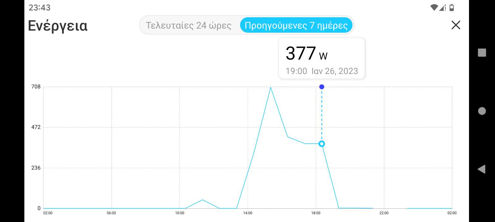

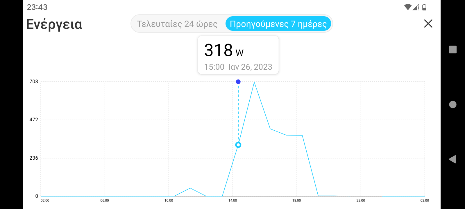

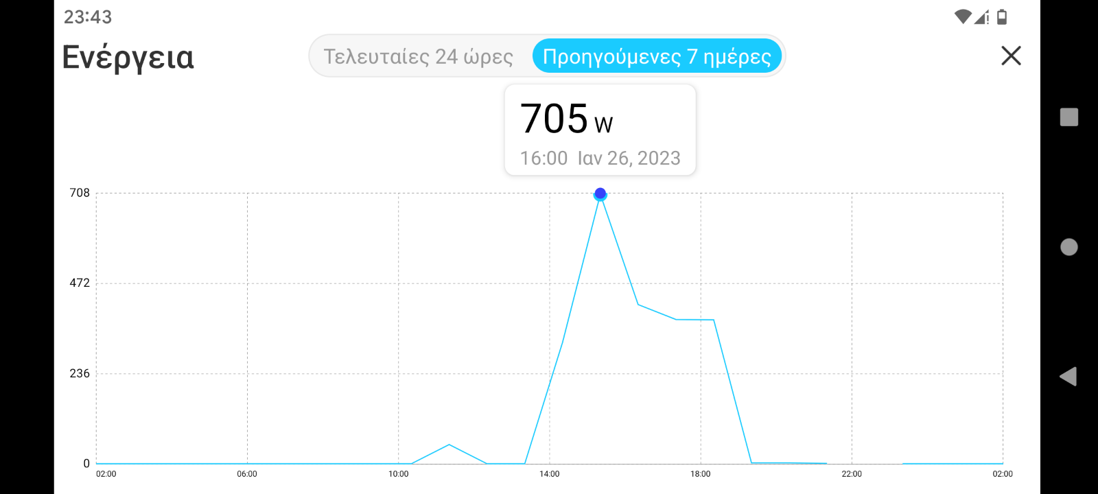

Καλησπερα ,
χτες για πρωτη φορα μετρηση με Tapo -110 , το Fujitsu 18000 btu   3 ετιας σε σαλονοκουζινα 27m2 , βορινο στο Πειραια. Εξωτερικη  θερμοκρασια 10 βαθμοι και ζητηση 23 βαθμοι. Δουλεψε στη θερμανση για περιπου 4 ωρες.

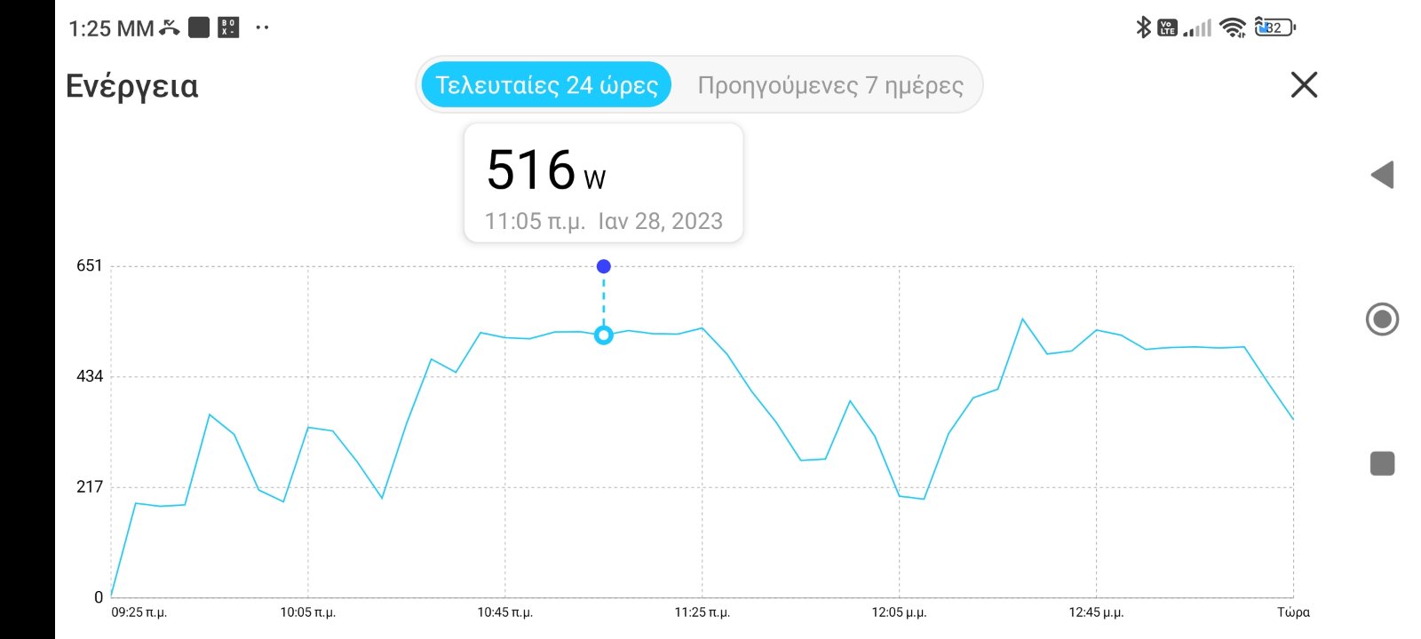

Δίπλα τζάμια αλλά πιάνουν τα 2/3 περίπου του τοίχου. Όλο το σπίτι μένει ώρες στους 22 βαθμούς χωρίς θερμαντικό μέσο και η σαλονοντραπεζαρια δεν μπορεί να φτάσει ούτε στα 21. Κλιματιστικό 12Κ btu Daikin Sensira.
Οι ερωτήσεις ειναι 2.
1.Πόσο λάθος εγκατάσταση να έχει γίνει και να μην έχει σωστή απόδοση?
2.ενα 24αρι τι κατανάλωση θα έχει στον ίδιο χώρο? Μήπως επειδή είναι μεγαλύτερο θα είναι σχεδόν το ίδιο σε κατανάλωση?
Screenshot_2023-01-28-13-25-20-876_com.tplink_iot.jpg.9a1b670d7f75d7edaec7aa4f3f47f821.jpg

Δώσε από την αρχή όλες τις πληροφορίες σαν να έγραφες πρώτη φορά.
