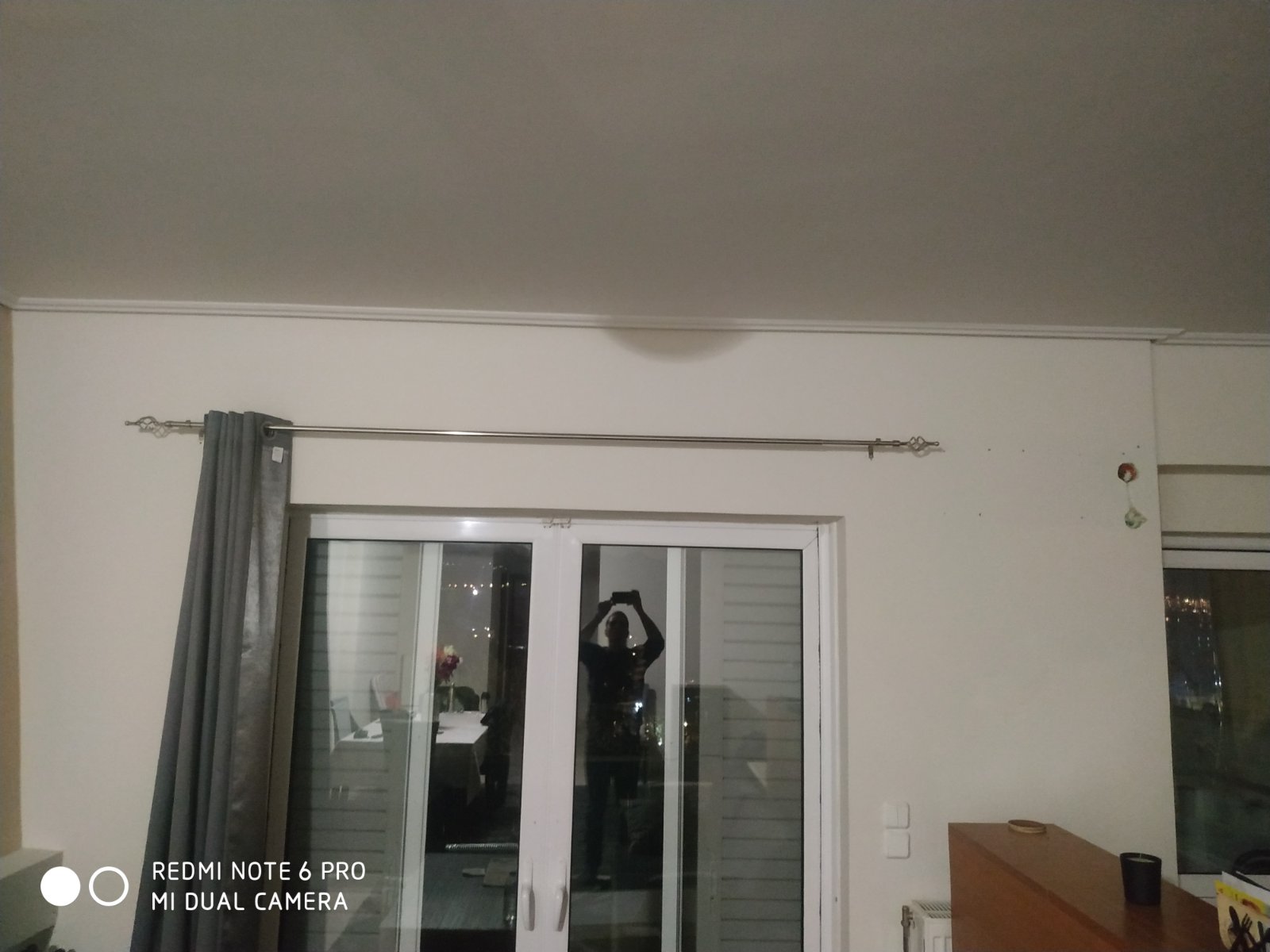

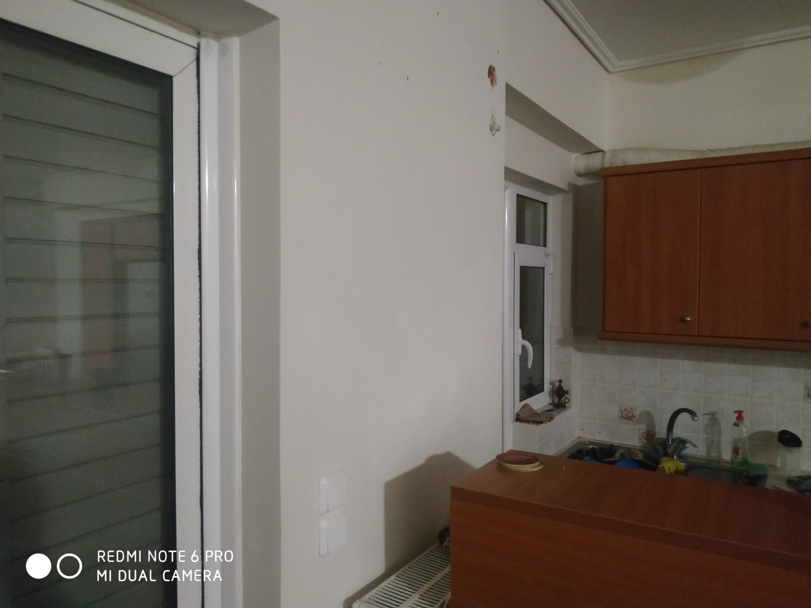

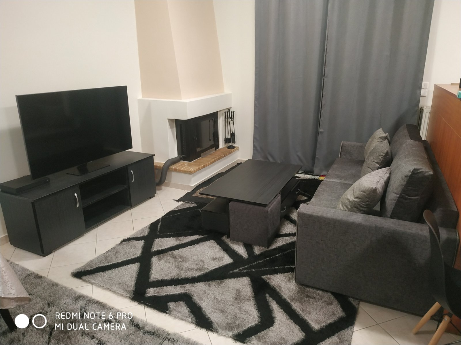

Σας ανεβάζω φωτό απο το δωμάτιο (φαίνεται λιγο μεγαλύτερο απ'οτι ειναι στην πράξη) και επίσης δεν το λες και ψιλοτάβανο!
Είναι αυτό μόνο που βλέπετε και μια πολύ μικρή κουζίνα απο εκεί που βγάζω την φωτογραφία η οποία είναι σαν να έχει πόρτα αλλα δεν υπάρχει πόρτα. Εννοώ δεν είναι ενας  χώρος σαλονοκουζίνα.

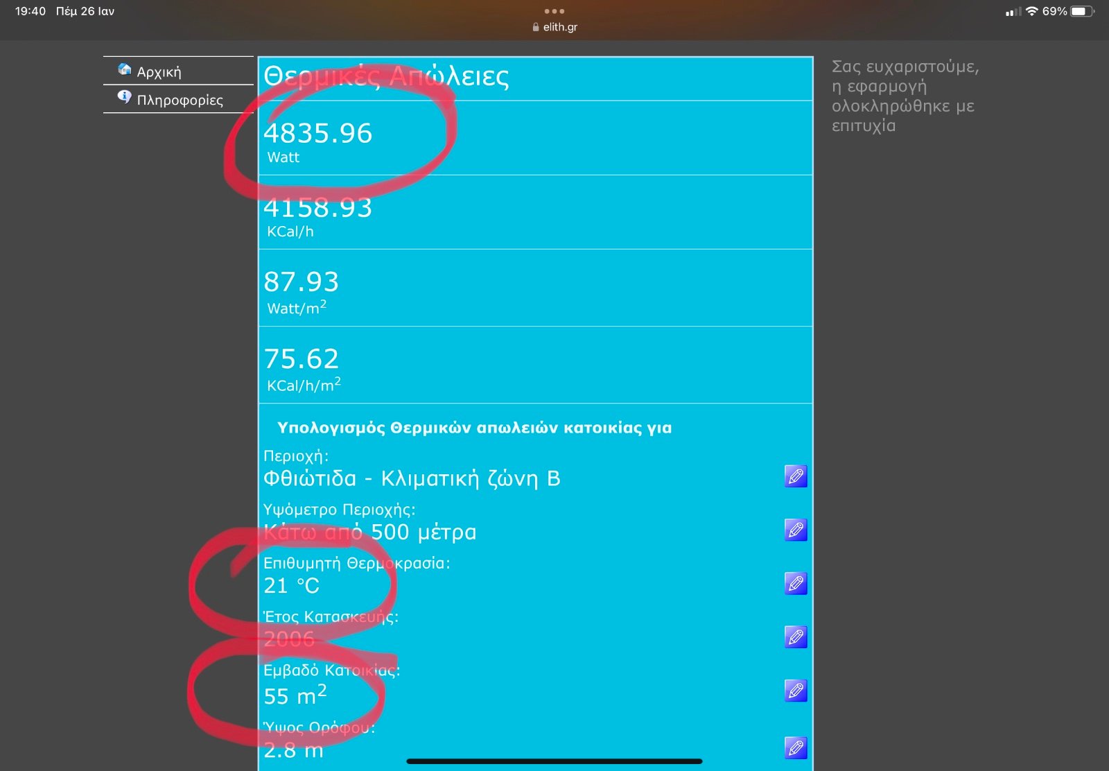

Σας ανεβάζω και τι μου είχε βγάλει το εργαλείο το οποίο ειχα κανει λίγο πρόχειρα και όλα τα έβαζα με το κακό σενάριο. Δηλαδή κάποια θεωρώ είναι καλύτερα απ'οτι έβαλα, απλώς δεν ήμουν σίγουρος και έτσι πήγα με το κακό σενάριο.

Χώρος με απώλειες 4400W, στη Ξάνθη και ένα κλιματιστικό που έχει nominal 3.8

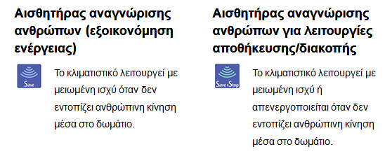

Δεν βλέπω τέτοια λειτουργία στο εγχειρίδιο χρήσης.
https://www.fujitsu-general.com/gr/products/split/wall/asyg035kpca.html στα Εικονίδια λειτουργιών αν πατήσεις, δεν νομίζω να μπορείς να τα ρυθμίσεις από το κοντρόλ απλά τα έχουν βάλει πάνω στην πλακέτα και αυτό μπορεί να δημιουργεί την περίεργη συμπεριφορά που αναφέρει ο @ethnik471
4 λεπτά πριν, Klausx είπε
Δεν το έχει το συγκεκριμένο.
Όταν πατάς σου βγάζει τι σημαίνουν όλα τα εικονίδια.
