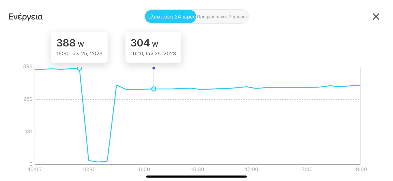

σημερα που ο καιρος καπως κρυωσε και στην περιοχη της Αθηνας εφτασε τους 10-9 βαθμους ,θα ηθελα την γνωμη σας και ευχαριστως να αρχισω να απανταω στις αποριες σας για το Toshiba SHORAI EDGE RAS-B24J2KVSG-E που εχω σε χωρο 25 τετραγωνικων (υπερβολη ,το ξερω)και για τον εντυπωσιακο "κατ'εμε" τροπο λειτουργιας του.....υπεροχη ζεστη,αθορυβο κλιματιστικο και η Toshiba βραχος σε οτι σου συμβει.....παραθετω την φωτο απο το tapo που του εχω .....

Έχω μια απορία
Δουλεύει συνεχιόμενα και η θερμοκρασία στο χώρο δεν ανεβαίνει ;
η ζεστη ειναι καλη....τωρα βγαζει χλιαρο αερα......εγω αισθανομαι πολυ καλα....εχθες που ειχε 14 βαθμους εξω εκανε 3 σβησιματα στις 6 ωρες που δουλευε......σημερα ευθεια γραμμη......η απορια μου εμενα...τα 375 watt  ειναι υποφερτη καταναλωση?τοσο καιρο βλεπω που γραφουν για 270 watt αλλα και για 500 watt ,σε 12000 και  18000 btu ....ειναι καλη?

Πραγματικά η ατμόσφαιρα στο σπίτι ειναι ιδανική. Εγώ πάντως εδώ και ένα μήνα με ζήτηση 21, δεν το έχω δει να πεφτει κατω απο 280w. Μου κάνει. Edge 18
Δεν ξέρω αν είναι καλά ή όχι εγώ λέω για τον ζεστό αέρα, δεν ανεβαίνει πάνω;
Σε μένα με πολλά  on  off και υψηλότερα watt 250,  χθες με ζητούμενη 21 βαθμούς και στο χώρο 20 στο ποιο απομακρυσμένο μέρος. 12αρι σε χώρο 30τμ δύο δωμάτια, έκαψε 4 Kwh το 24 ωρο
είναι καλά;

Έχει περιθώρια να πάει και λίγο πιο κάτω πάντως (δλδ να μην κάνει onoff), βλέπε κόκκινο κύκλο.
Εσένα παίζει στην κίτρινη περιοχή, δλδ ο χώρος ζητάει περίπου 1900-2000W για να ζεσταθεί (σαν να είχες μια σόμπα των 2000W).
Οπότε παίζεις εξοικονόμηση περίπου 1/6 σε σχέση με ένα σώμα που δουλεύει ωμικά. Από αυτήν την άποψη, θα πρέπει να είσαι άκρως ευχαριστημένος, συν την πολύ ομαλή λειτουργία του κλιματιστικού. Πάντως ο χώρος σου θα ζητήσει αρκετά όταν πιάσουν ακόμη περισσότερα κρύα, οπότε στα μάτια μου, αν και το 24άρι για πολλούς θα ήταν υπερβολή (ακούτε υπέρμαχοι της υποδιαστασιολόγησης;;;;;;), νομίζω ότι έκανες μια καλή επιλογή.
35 λεπτά πριν, kostasmor είπε
Όσο πέφτει η θερμοκρασία, το edge αποκτά δυνατότητα να ρίξει κ πιο κάτω (αν οι απώλειες του χώρου το επιτρέψουν). Δυνητικά θα δεις και κοντά στα 200W.
ΥΓ Κοιτώντας τους πίνακες, 18 edge vs 24 edge, βλέπουμε πόσο πιο αποδοτικό είναι το 24άρι στα χαμηλά φορτία μιας και στα ίδια watts πχ κοντά 325W, δίνει 500W παραπάνω capacity.
κι εγω αισθανομαι πολυ χαρουμενος με αυτην μου την επιλογη......
και φυσικα σε ευχαριστω γιατι εσυ (liakjim αθελα σου) με οδηγησες σε αυτην την αγορα.....
τωρα επεσε κι αλλο η καταναλωση......339watt ωρα 21.35
