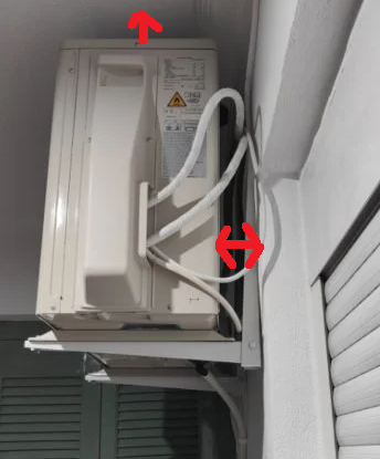

54 λεπτά πριν, ethnik471 είπε
@liakjim δεν τίθεται θέμα. Θα έρθουν να βγάλουν τις σωλήνες και να βάλουν μεγαλύτερες.
Βέβαια αν ισχύει έστω και λίγο αυτό που λέει ο @Klausx καλύτερα να τις αφήσω μικρές καθώς ο θόρυβος έτσι κι αλλιώς δεν με ενοχλεί και βασικά δεν ακούγεται και τίποτα.
Όταν δουλεύει σωστά και σταματάει ακούω κάτι μικρό θορυβακια αλλά δεν με ενοχλεί.
το θέμα είναι ότι δεν ξέρω αν έχει και τίποτα κρυμμένο όπως αυτο στην φωτογραφία του @Klausx και δεν ξέρω αν έχει γίνει και κενό...
Οποτέ δυστυχώς περιμένω.
Όμως @liakjim και μικρό ακόμα να ήταν δεν θα έπρεπε να λειτουργεί σωστά ; Πχ αφού φτάνει 20 ή 21 ή 22 βαθμούς το σπίτι γιατί μόλις το γυρίσω στο auto αρχίζει και πέφτει;
Επίστης προχτές στην δοκιμή όπως είχα αναφέρει, όταν είχαμε τον ανεμιστήρα στο χειροκίνητο ανέβαζε θερμοκρασία και έκλεινε.
Τωρα κάνω το ίδιο πράγμα, ανεβάζει θερμοκρασία αλλά ΔΕΝ κλείνει. Πχ από το πρωί το έχω ρυθμισμένο στο 22 με auto ανεμιστήρα και κρατάει σταθερά στους 19,8-20 το σπίτι.
ΛΕς οκ 2 βαθμοί διάφορα πάνω κάτω ίσως να παίζει. Το θέμα είναι ότι δεν κλείνει καθόλου. Μπορεί ο ανεμιστήρας να δουλεύει χαλαρά , αλλά βγάζει και χλιαρό ή ζεστό αέρα.
τελικά πρέπει να σβήνει τελείως ή να δουλεύει (συνεχώς)χαμηλά για να διατηρήσει την θερμοκρασία.
Δεν θα το πειράξω για να δω τι έγραψε ο μετρητής το βράδυ που θα επιστρέψω καθώς έχω μόνο το κλιματιστικό αναμμένο.
Αυριο θα δοκιμάσω να το δουλέψω πιο ψηλά...πχ να ζητήσω 25 αυτόματα να δω πόσο θα μου δώσει.
Αν δεν μου δώσει πάνω από 22 θα το δουλέψω χειροκίνητα στο high και θα μου δώσει πάνω από 22 άνετα.
Αλλά γενικα βλέπω ότι μπορεί να ανεβάσει θερμοκρασία...τα χάνει όταν πρέπει να κρατήσει.
τελικά όπως ρώτησα πιο πάνω, πρέπει να σβήνει τελείως όταν είναι στην  θερμκκρασια που ζηταωη να δουλεύει χαλαρά και ήρεμα non-stop;
Φωτογραφίες @Klausx ανέβασα στην σελίδα 1700
Στις 20/1/2023 στις 9:54 ΜΜ, Klausx είπε
Μία απλή εγκατάσταση είναι, η εξωτερική μονάδα θα έπρεπε να είχε περισσότερο χώρο από πίσω, έχουν φάρδος τα Fujitsu και οι βάσεις του εμπορίου για 9-12κ btu δεν κάνουν.
Α ναι δεν πρόσεξα το name σου, έχω ήδη απαντήσει, το ότι δεν έχει χώρο από πίσω ανεβάζει το ποσοστό τσακίσματος αφού το έχει πάει οριακά με το χέρι. Κανονικά πρέπει να βάλεις το θερμόμετρο πάνω ή τουλάχιστον δεξιά από το κλιματιστικό για να δεις αν δουλεύει οκ.
Επίσης οι σωλήνες καλοριφέρ που τρέχουν πάνω από το εσωτερικό αν είναι ζεστές το επηρεάζουν.
Αν και πιστεύω ότι είναι μικρό για τον χώρο για να το δουλέψεις με auto ανεμιστήρα που στην ουσία είναι για άνεση στους μικρούς χώρους.

 @Klausx και @liakjim και όσους μου απάντησαν αυτό το διάστημα για άλλη μια φορά σας ευχαριστώ πολύ.
Υπάρχουν κάποια νέα. Για να μη το ξεχάσω όμως αυτό που λες @Klausx για την αποσταση της εξ.μονάδας , το καταλαβαίνω αλλα δυστυχώς ειναι πολύ μεγάλη φασαρία και μάλλον θα μείνει ως έχει... 😕
Με πήρε τηλέφωνο το αφεντικό πριν λίγο απο το κατάστημα του εγκαταστάτη, μου μιλησε πολύ ωραία και με την μια δέχτηκε οτι θα επιμηκύνει τις σωλήνες. Βέβαια με τρόμαξε η λέξη επιμήκυνση και όχι αντικατάσταση.
Αύριο το πρωι θα έρθει λοιπόν  να βάλει 3 + 3 μέτρα.
Μου είπε θα συλλέξει το φρέον σε ειδικό μηχάνημα, θα αλλάξει σωλήνες, θα κάνει κενό και μετά θα βάλει πίσω το φρέον.
Να προσέξω κάτι κατα την εγκατάσταση πέραν αυτών;
Επίσης επειδή σήμερα δούλεψα μόνο κλιματιστικό (λίγο υπολογιστή και λίγο τηλεόραση και φυσικά το ψυγείο όσο δουλεύει) έχω σχετικά ακριβείς μετρήσεις κατανάλωσης απο τον μετρητή του ΔΕΔΔΗΕ και μάλλον δεν είναι τόσο άσχημες.
Θέλω τη γνώμη σας
Όπως σας είπα το κλιματιστικό άναψε σήμερα στις 9:30 στο 22 auto ανεμιστήρας. Εσωτερική θερμοκρασία πριν ανάψει ~17 βαθμοί.Εξωτερική δεν γνωρίζω αλλα είμαι στην Ξάνθη, σχετικά μαλακός ο καιρός. Απο το απογυμα και μετά έως και τώρα που γράφω έχει κρυώσει αρκετά έξω.
Τώρα μόλις γύρισα στο σπίτι και είδα οτι το θερμόμετρο λέει 19,3 ενώ όλη μέρα ήταν 19,8... Το θεωρώ μάλλον λογικό αφού έξω κρύωσε αρκετά ο καιρός. Εσείς ;
Οι ενδείξεις του μετρητή (είναι καινούργιος ψηφιακός,μη σας κάνει εντύπωση η μικρή ένδειξη ^^) για σήμερα:
9:30  516,80kw/h
10:30  518,77kw/h
12:00  519,80kw/h
19:30  524,36kw/h
21:30  525,50kw/h
12 με 19:30, δηλαδή μέσα σε 7,5 ώρες έκαψε σχεδόν 4-4.5 κιλοβατώρες
και 19:30-21:30 δηλαδή μέσα σε 2 ώρες (έπεσε πιο πολύ κρύο βέβαια) έκαψε σχεδόν 1.5 κιλοβατώρα...
Αύριο θα κάνει πιο πολύ κρύο και θα το δουλέψω πιο ψηλά (και με τις νέες σωλήνες) και θα ξανα πάρω μετρήσεις ρεύματος και θερμοκρασίας χώρου.
Πραγματικά έχω μπερδευτεί..Και έχω ίσως μπερδέψει και εσάς.
Εσείς τι λέτε;

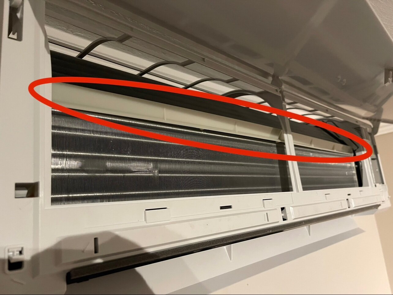

Καλησπέρα στην ομάδα.
Μετά από την αφαίρεση των φίλτρων για καθάρισμα, παρατήρησα αυτό το πλαστικό που έχω σε κόκκινο κύκλο. Η θέση του μου φαίνεται λίγο άκυρη μιας και είναι σχεδόν στον αέρα και ακουμπάει και τις γρίλιες της εσωτερικής μοναδας.
Είναι από το edge 18 και μιας και το edge 13 δεν έχει τέτοιο πλαστικό, αναρωτιέμαι αν όντως είναι αυτή η θέση του ή έγινε κάποιο λάθος κατά τη διαδικασία της εγκατάστασης των φίλτρων.  Μήπως θα μπορούσε να βοηθήσει κάποιος που έχει το ίδιο κλιματιστικό;

@liakjim όχι δυστυχώς δεν έχει πρίζα. Γι'αυτό κοιτάω το ρολόι κάτω αναγκαστικά. Θα ενημερώσω και αύριο για τα νούμερα.
@Klausx Το χαρτί που έχω απο τον εγκαταστάτη γράφει "εγκατάσταση 9-15.000btu". Άρα δεν μπορώ να επικαλεστώ λάθος βάση. Αν εννοείς να αγοράσω είναι ιστορία γιατί έχω και την αγορά + οτι δεν μπορώ να τους πω να έρθουν για εγκατάσταση/απεγκατάσταση αφού δεν έχουν κάνει κάτι λάθος σε αυτό το κομμάτι.
Εννοώ δεν έχω επιχείρημα. Ενω για τις σωλήνες έχω τα δεδομένα του κατασκευαστή.
Άρα αν το κάνω πρέπει να μπω σε μια διαδικασία να δαπανήσω εξτρά λεφτά κάτι το οποίο δεν θέλω 😕
Τα νούμερα που λέω είναι ο τύπος βάσης όχι της εγκατάστασης. Δες το manual τι αναγράφει για αυτά... είναι πιο σημαντικά από τα μέτρα.
Μόλις τώρα, Klausx είπε
πωω ρε φιλε ειναι κολλημενο στον τοιχο πισω..καλα η πανω αποσταση ταβανι δε νομιζω να επηρεαζει τοσο, πολλα ειναι ετσι αλλα η βαση ειναι μικρη ξεκαθαρα, νεα εγκατασταση απ την αρχη θελει!
